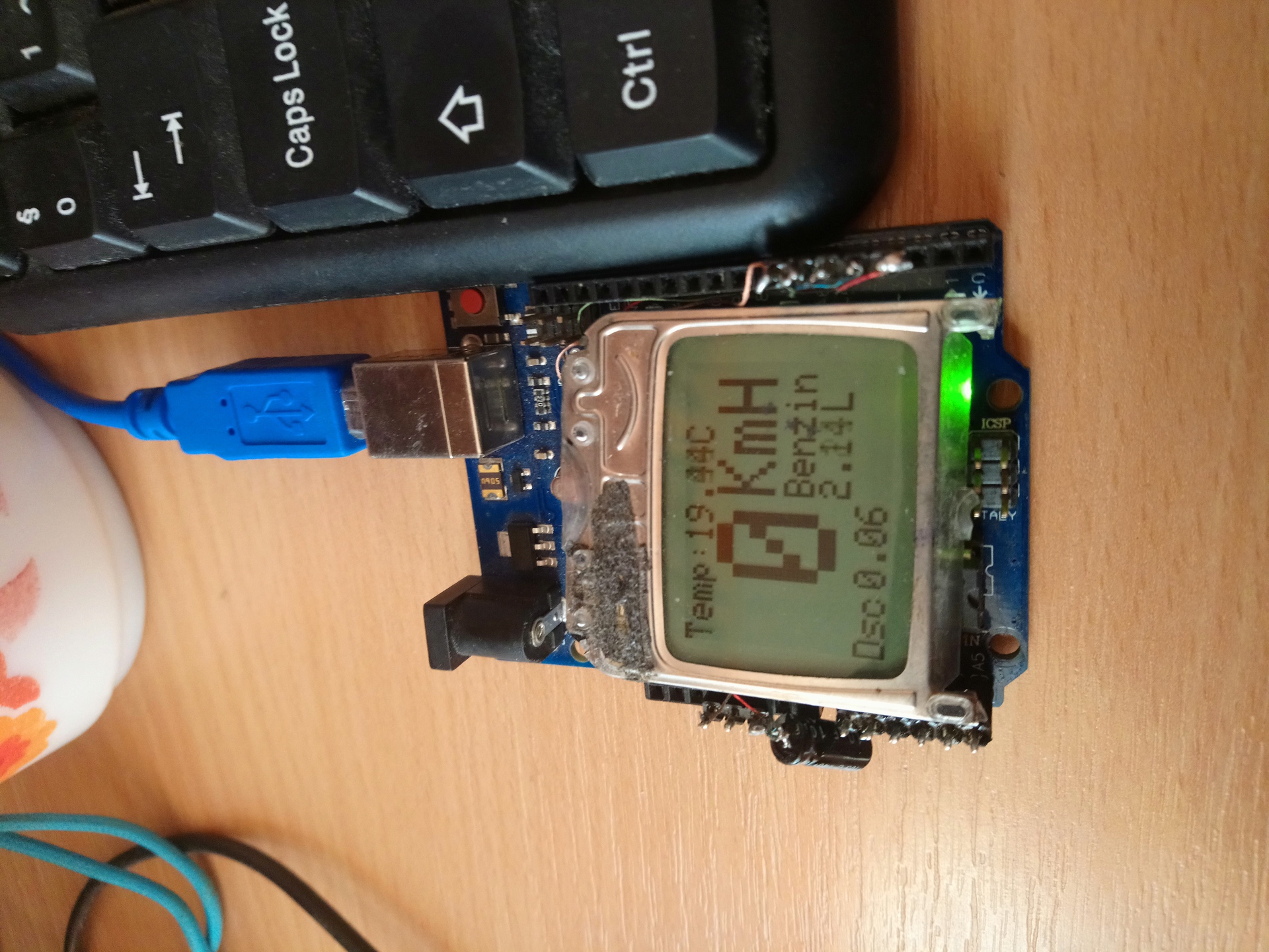

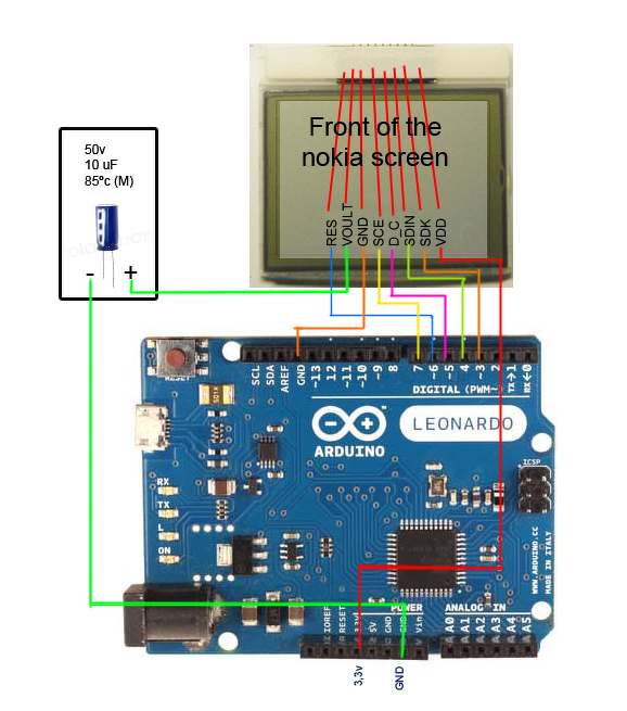

Ezt nemrég fejeztem be.
Arduinoval és nokia 3310 LCD vel.
Még a végleges forma várat magára.
De a programbol kiolvasható minden kimenet és bemenet.
A kijelzö bekötési rajza láthato.
Számitogépen az "arduino ide" programal írtam.
Telefonon vagy tableten az "arduinodroid" tudja írni.
Viszont a programok könyvtárába kell telepiteni a megfelelö .h
Kiterjesztésü kiegészitéseket.
