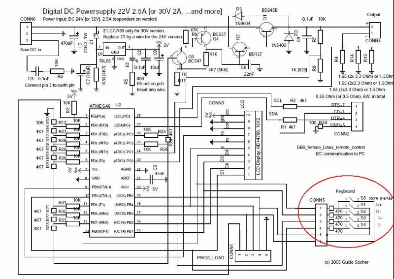

Nem bírtam várni és megépítettem a Sityu39 által készített nyákterv alapján a készüléket
Az általa közölt tartalmat is beleégettem a prociba és el is indul a táp. De viszont van egy probléma Sajnos a beállításokat nem menti el így nem állítja a kimeneti feszültséget sem :no: Ha régi szoftvert égetek bele akkor a mentésnél ezt írja : "STORE NOT IMPLEMENTED YET" ha új szoftvert égetek bele akkor írja hogy elmentve de akkor se változtatja a kimeneten a feszt. Nem tudom miért nem kész tárolni pedig mindent úgy készítettem el ahogy az le volt írva A fuses biteket is úgy állítottam be mint ahogy PZ87 írta lehet ott van valami hogy nem tudja menteni a beállításokat?
Előre is köszi a segítséget

Sziasztok! Én megépítettem az eredeti kapcsolást és tökéletesen müködik anyi , hogy az áramerősséget nem pontosan méri , a feszt viszont nagyon pontossan.

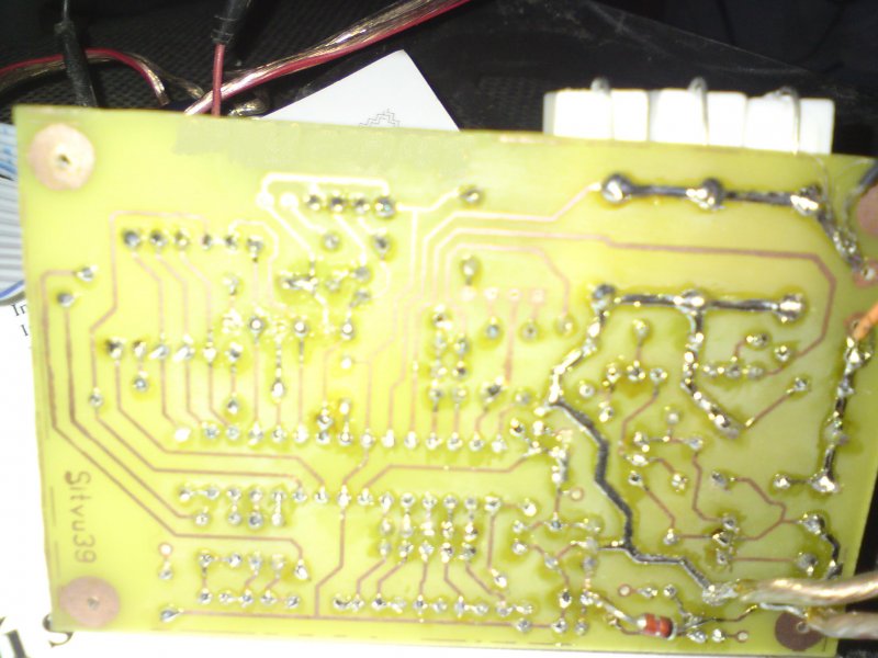

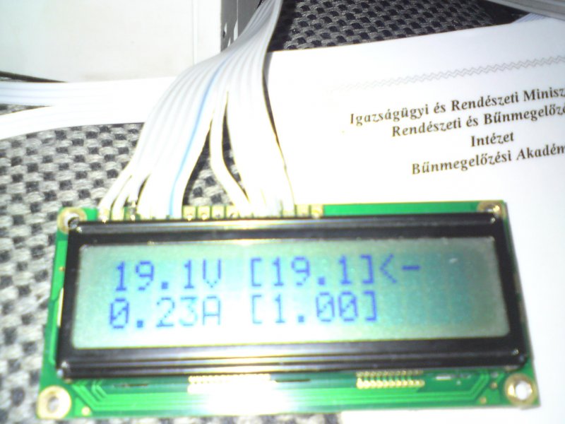

Jelentem megszületett és üzemel a tápegység! A hiba oka a bc547 volt mert full zárlatos volt pedig új félvezető volt. Szépen üzemel és menti is a beállításokat úgy ahogy kell. A szoftot szerettem volna egy kicsit átírni magyar nyelvre de sajnos a forráskódból nem tudom avr studióval konvertálni a hex fájlt. Az én metex illetve maxwell műszerem szerint pontosan adja a feszültséget a kimeneten és a kijelző is pontosan azt mutatja. Az áramerősséget pedig felvételfüggően mutatja. Praktikus kis gép. De szerintem aki megépíti inkább tegyen végfoknak bele egy BD249-t mert az nem melegszik annyira. Sikeres utánépítést!
Mellékeltem pár képet is róla.

Kíváncsi lennék, hogy miért tetted a nyák aljára azt a diódát?
(#) Irkaxka válasza sityu39 hozzászólására (») Okt 16, 2010 /
Az csak ideiglenesen volt alulra forrasztva mert az elsőböl drót lett és gyorsan alulra forasztottam egy másikat. De már a helyén van. És hálás köszönet neked a nyáktervért ez minden segítségért

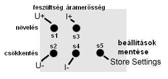

A tápnak nincs menüje!
„The power supply has 4 button for local control of voltage and max. current. The 5-th button is to store the settings permanently in an eeprom such that it will come on with identical settings the next time you power it on.”
A táp 4 gombja segítségével közvetlenül beállítható a feszültség és a max. áramerősség. Az 5-ik gombbal lehet a beállításokat elmenteni az eepromba, ami lehetővé teszi, hogy a következő bekapcsoláskor a táp a mentett paraméterekkel induljon.
Vagyis az U+ és U- gombokkal a feszültséget, az I+ és I- gombokkal az áramerősséget lehet beállítani, a store gombbal pedig menteni tudsz.

Már egy ideje nézegetem a kapcsolási rajzot és a képeket, de nekem gyanús a nyák. Ez tényleg működik neked ???
Pl.: az LM358 2db műveleti erősítőt tartalmaz, de csak az egyiket használta fel a kapcsolási rajz és a nyákot ha alaposabban megnézed, akkor láthatod, hogy a 2. nem invertáló bemenetére úgy viszi el az atmega által meghatározott áramkorlát jelét, hogy azt öszekötötte az LM358 7. lábával, ami a nem felhasznált műveleti erősítő kimenete és ennek az erősítőnek a bemeneti lábai a levegőben lógnak, ezért nem vagyok meggyőződve, hogy ez a része a kapcsolásnak a terv alapján fog működni!
MOST VETTEM ÉSZRE A CSALÁST!!! Ahogy sejtettem.
Az úriember is megtalálta a hibát, és javította is a nyákot egy átkötéssel. Ha megnézed azt a képet, ahol a végrehajtó nyákot mutatja satuba fogva, ott lehet látni egy pici citromsárga vezetéket az U8 IC 2. és 7. lábánál !!!
És ha szétnézek, még látok egy pár vezetéket.
