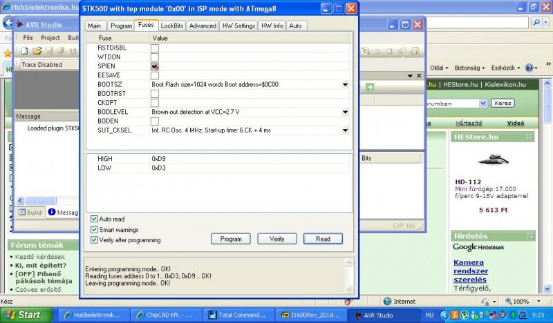

Mivel többen is kérték, ezért felteszem a labortáp fuse bit beállítását AVR stuidóval való égetéshez:

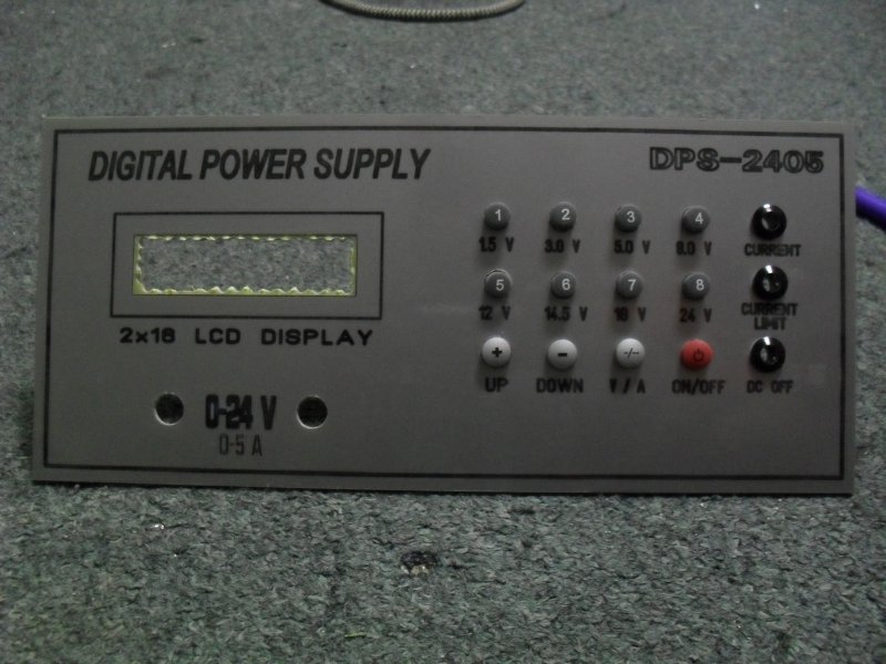

(#) lajos1969 hozzászólása Ápr 27, 2011 /
Készül a doboz.
(#) elektromos válasza lajos1969 hozzászólására (») Ápr 28, 2011 /
A számozott gombokat miből szedted, és hogyan passzol majd nyomógombokhoz, hogy nem fordulnak el a számok? Amugy szépen néz ki.

(#) lajos1969 válasza elektromos hozzászólására (») Ápr 28, 2011 /
Hátul a dobozon belül leragasztom őket egy jól ragadó vásznas szigetelő szalaggal.
Okos megoldás!
(#) lajos1969 hozzászólása Ápr 28, 2011 /
Alakul a dolog!
