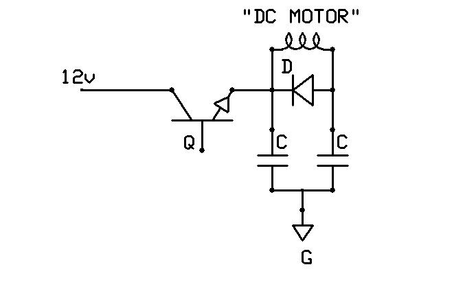

A probléma
Kis teljesítményű (12 V DC) motor fordulatszám szabályzása digitális módszerekkel...
Előre is köszönöm az ötleteket!

Digitálisan ezt PWM-mel lehet egyszerűen megoldani (Pulse Width Modulation, azaz Impulzusszélesség-moduláció). Egy egyszerű négyszögjelet adsz a motornak, és a kitöltési tényezőjét váloztatod.

Nekem valami ilyesmi jutott az eszembe, persze ez lehet hogy nem jó!
A tranzisztort kellene vezérelni, -nyitni/zárni- úgy hogy a megfelelő feszültség "jöjjön" ki a motor felőli oldalon.

(#) Lucifer válasza Stakypot hozzászólására (») Ápr 6, 2007 /
Nem kötekedésképpen, de szerintem a motor túlsó végét kösd a földre. A kondikból egyet szoktunk még a két szénkefe közé is tenni.
