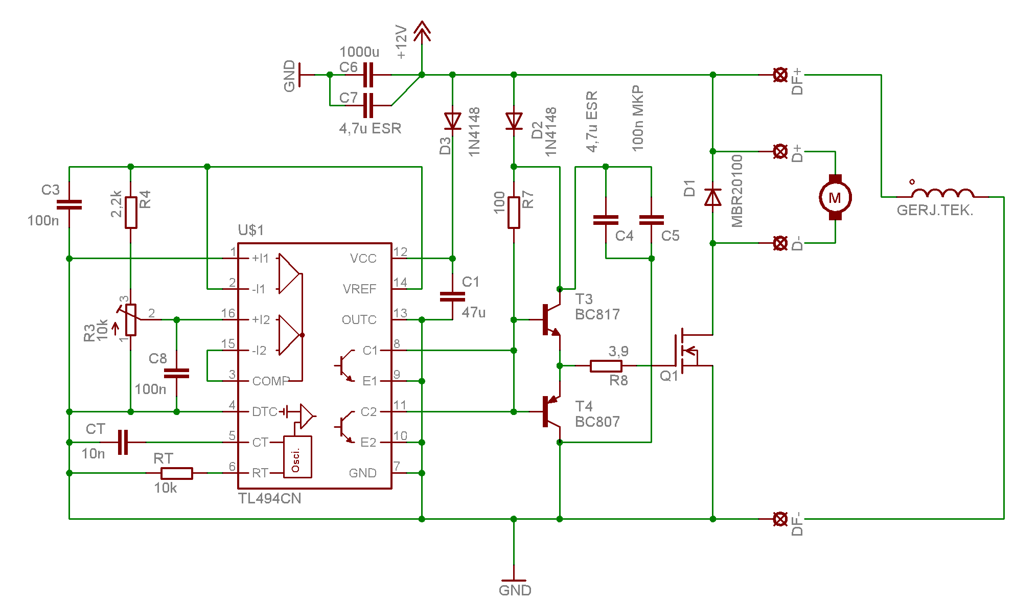

Ehhez tudsz valami egyszerű kapcsolást? mod: a szaggatás érdekelne és az is érdekelne hogy ha kihozom a 4. kivezetést a motorból, akkor hogy tudom a forgásirányt változtatni? Mert ha úgy csinálom ahogy kadarist mondta akkor ugyan megfordul a forgásirány, de nincs nyomaték, és fordulat sem.

Itt egy link, ez megfelelő lehet a vezérlésre? Mert ez az elektronika rendelkezésemre áll. Link: http://hg4gfj.ceger.hu/KITT%20LEIR%C1SK%20PDF%20FORM/Motor%20fordulatsz%E1m%20szab%E1lyoz%F3.pdf

Gondolom fékezésre nincs szükséged (visszatápláló fékezés is lehetséges, ha nagy a tehetetlen tömeg, akkor lehet értelme, gyorsabban megáll, meg az akkuba is visszamegy némi energia). egyenáramú villamos gép lakivilágába nem mennék bele, de ha csökken a fluxus, akkor az üresjárási fordulatszám nől!
Kicsit kiegészítve a fet meghajtását megfelel.
Idézet: „ha csökken a fluxus, akkor az üresjárási fordulatszám nől!” Köszönöm a pontosítást!

A fet meghajtását mivel kell kiegészítenem?

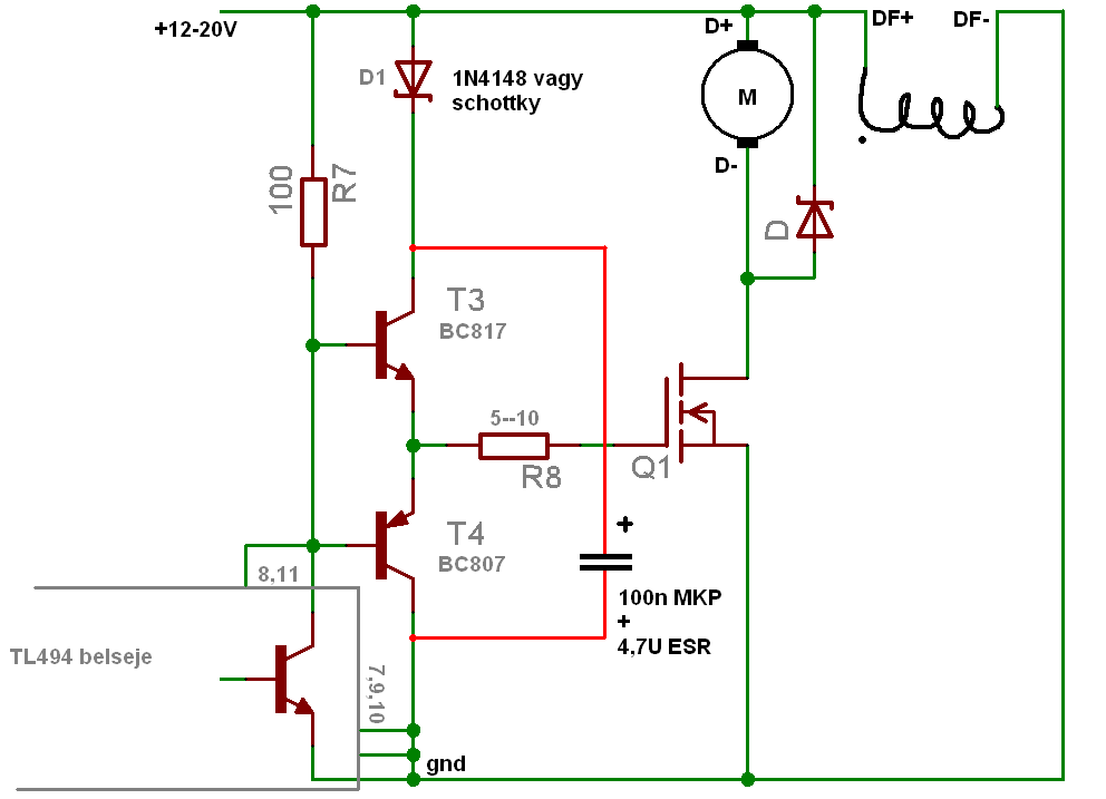

TL környékét úgy kösd át, ahhogy a rajzra ráírtam, amelyik lábakról nincs szó, azok maradnak úgy ahhogy az általad linkelt rajzon van.
Amikor a TL 3mas lába 3-4V körül jár, akkor lesz maximális fordulat, kivezérelhető folytonos vezetésig. minimális fordulat az a 3mas láb = 0V nál lesz, ez sosem teljesen 0a, ezt vedd figyelembe (üresjárási fogyaszás, kúszás, ha ez baj akkor, meg lehet fordítani a logikát.) A 3mas láb feszültsége gyakorlatilag = az 1es lábéval. Mire lehet jó a hatos lábon lévő frekiállítás? (hátha van olyan freki ahol nam sípol nagyon? Én legalább 1-5KHz en járatnám). Forgásirányt váltani úgy tudsz, hogy felcseréled a D+D- kapcsolat, VAGY a DF+DF- kapcsokat, Ha mindkettőt cseréled, akkor ugyanarra fog forogni (DF egyik fele bent van elkötve a D+ra). T3 T4 Q1 minnél a nyákon közelebb, kevés kanyarral összekötendő, a pirossal kötött kondi minimális vezetősávhosszal kötendő rá a tranzisztorokra. A D dióda a motornál kb dupla tápfeszültségnyi zárófeszültségű Schottky, árama max annyi mint, ami a moroton átmegy. bocs a firkálásért, egy másik rajból paintoltam gyorsan. A gerjesztőtekercs 24V ot valószinű, hogy nem bír ki (még a 2 féltekercs soros párhuzamos kötésével talán lehet kicsit trükközni)
