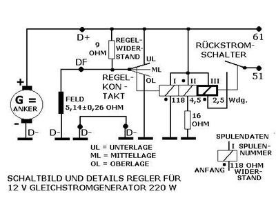

ezen a képen pozitiv a d+ ra a negativ a d- ra kötve és forog a dinamo df -re nincs kötve semmi akűlömbslg annyi hogy két gerjesztö tekercs sorba van kötve mitöl forog
Ez így nem forog. A DF, és a D- közé egy szabályzó elem kerül, és akkor egy párhuzamos gerjesztésű motor lesz belőle. Ha forgatod, akkor generátor.

az elsö rajz szerimtem híbásan van lerajzolva mert a dinamo álló tekercs egyik vége a d- ra van kötve a másik meg a df-re. 2 rajznál a d+ ra es a df-re
Szia! A +-ra és mínuszra is köthető az állóresz. A szabályzó működési fajtájától függ a beállítás.
A rajzon is látható módon a D+, és a DF közé van kötve a szabályzó rész. Ez, egy un. rezgő szabályzó. A relé a kalapácsot előfeszítő rugóval úgy van beállítva, hogy ha az akku a max töltöttségi feszültséget eléri, akkor az egyik kontaktushoz sem ér hozzá a kalapács kontaktusa. ilyenkor a gerjesztés a 9 ohmos ellenálláson keresztül csökkentett mértékben van jelen, az akku csepptöltésen van.
Ha nagyon lemerül az akksi, a gerjesztés megkapja a teljes akkufeszültséget, ha már magas az akku feszültsége, akkor a gerjesztés rövidre záródik, nincs töltés. Normál üzem közben a feszúltség a feltöltött akksi feszültsége körül változgat, és ezért rezegni fog a relé nyelve, kalapácsa.
A D+ felől és a D- felől is lehet szabályozni, ez a tervező, gyártó választása.

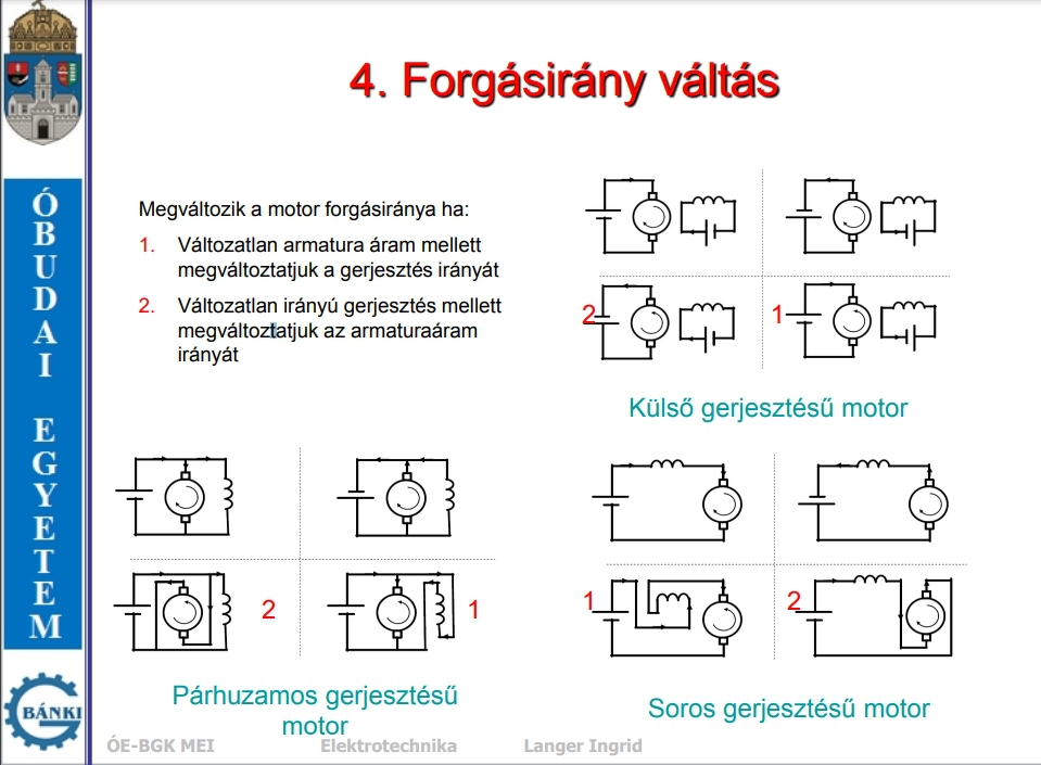

Van egy iskra dinamo az alábbiak szerint bekötve villany motorkint akarom használni.Miért va az hogy ha a D+
-rol lekapcsolom az állo tekercset gyorsabban forog D--ra DF-re negativ van kötve hogy lehet megfordítani a forgásírányt ha megis fordul lassubb?Az állo tekercsek sorba vannak kötve. A hozzászólás módosítva: Márc 2, 2023
Az ért forog gyorsabban, mert megszünik a gerjesztés és csak az állórész visszamaradt mágnesessége viszi tovább. Forgás irány váltás úgy történik, hogy a "DF" tekercs másik végét lekell választai a "D+"-ról és azt a "D-"-ra kell kötni. A "DF" jelölésüt meg a "D+"-ra. A fordulet szám nem fog változni fordított forgás esetén.

A forgórészben keletkező áram eltolja a mágneses teret. A dinamót egyirányú működéshez tervezték. Eltolva rakták a tekercset a forgórészbe. Az üzemi áram éppen annyira tolja el a mágneses teret, hogy ezzel ne csökkenjen jelentős mértékben a feszültsége. Fordított forgásiránynál már eleve nem ahhoz az irányhoz optimalizált a tekercselés. Ha ez még el is tolódik a terhelő áram hatására, még rosszabb lesz. Azok a kézi fúrógépek, amiket váltókapcsolóval fordítanak meg, hasonlóan működnek. Míg azok, amiknél a kefetartókat lehet átfordítani a fordított forgásirányhoz, jobban viselkednek. A dinamód is gyorsabban forogna és lenne ereje, ha el tudnád fordítani a keféket. Régi kefés szivattyúmotoroknál elcsúsztatható gyűrűre szerelték a kefetartókat.

Ez csak természetes hogy fékezi. Hiszen a gerjesztés erővonalaiban forog a forgórész, és ez az erővonal metszés fékezi a forgórészt. Ha nem fékezné akkor a végtelen fordulatszám felé pörögne. Ezért(is) van,hogy gerjesztés nélkül az elindított párhuzamos gerjesztésű motor magasabb fordulatszámon megy, mint gerjesztéssel. A hiba csak az,hogy nem lesz nyomatéka,azaz a tengelyt terhelve leáll,és nem indul újra gerjesztés nélkül. A dinamóból készített motornál a kefehidat el kellene fordítani úgy hogy optimális legyen a gerjesztőmező a forgórészhez képest. Ezt nevezték semleges vonalnak anno amikor ezt tanultam vagy 50 éve. Ennek a beállítása sem ördöngösség, sorba kell kötni egy A mérőt a motorral és addig fordítani a kefehidat amíg a legkisebb lesz az áramfelvétel. Elvileg ettől a ponttól néhány fokkal balra vagy jobbra lesz az optimális munkapont a forgásiránytól függően. A dinamó áramtermelésre lett optimalizálva, tehát a kefehíd id ennek megfelelően lett beállítva. Ettől függetlenül az autódinamóból sosem lesz olyan nyomatékú motor mint egy méretében ugyanakkora motorból,ami eleve motornak készült. Ugyanis motornál a kefék vagy 4x90 fokban,vagy egymással szemben 180 fokban helyezkednek el. A dinamónál a kefék aszimmetrikusan vannak elhelyezve.
