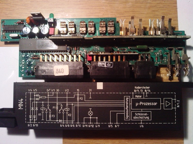

Hello! kaptam ismerősömtől egy modult.Buszban használják a gázpedál "szabályzó".Elindítja a tulaj felmelegszik a rendszer és nyomja a gázt de semmi fordulat....néha amúgy még el sem indul.....egy ugyan ilyen modul lett berakva egy másikból és tökéletesen működik szval tuti hogy ezzel lenne a gond.csatoltam két képet....szerintem a diódák vagy a dióda nem jó benne...egy kis segítség jó lenne h télleg vagy sem és másmerre keressem a problémát. utóirat.: csatlakozó lehúzása után vette a fordulatot majd leállt és visszadugásnál el sem indult.
(#) mex válasza palipalesz hozzászólására (») Jún 13, 2010 /
Ki kellene forrasztani az egyik lábát mindnek, és úgy mérni. Egyébként becsapós. A középső kettőt zenernek nézem.
(#) palipalesz válasza mex hozzászólására (») Jún 13, 2010 /
Akkor marad így...nincs profi forrasztó pálkám...azért köszi

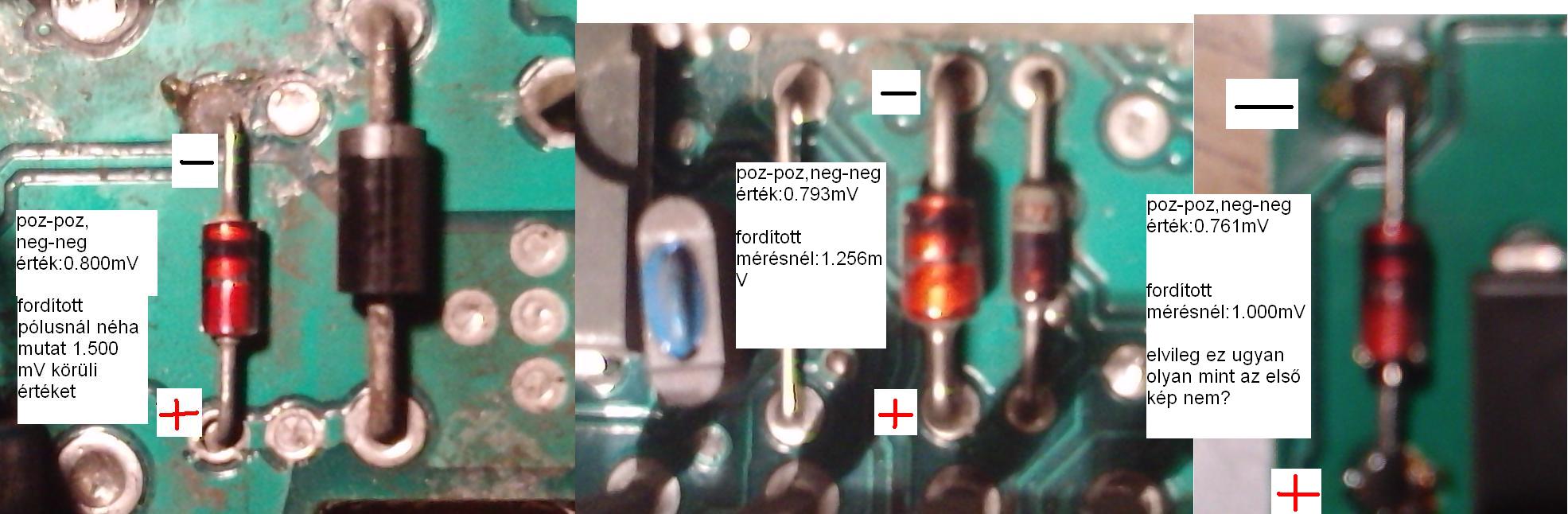

Úgy tudom, hogy ha multiméterrel mérek diódát, akkor nyitóirányban a nyitófeszültségnek megfelelő értéket, záróirányban pedig konstans 1. értéket látok (ha a dióda jól működik).
Tegnap egy hibás motorvezérlőn mértem a diódákat, és egy kivételével záróirányban 1,4 - 1,7 értékeket kaptam.
Megmértem a diódákat egy ugyanilyen, működő vezérlőn és ugyanezt tapasztaltam. Megpróbáltam egy másik műszerrel, hátha az rossz, de ugyanezt tapasztaltam.
Tud valaki erre magyarázatot adni? Köszi
(#) kadarist válasza szarvasember hozzászólására (») Okt 27, 2010 /
Kiforrasztva mérted őket?
(#) szarvasember válasza kadarist hozzászólására (») Okt 28, 2010 /
Szia! Nem.
(#) kadarist válasza szarvasember hozzászólására (») Okt 28, 2010 /
Akkor forraszd ki, és úgy mérd. Lehet, hogy belemértél valamilyen más alkatrészt is és azért volt rossz az eredmény.
Megtettem, így már OK. Köszi

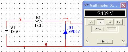

Az 5V1 az mit jelent ? mert még egy olyan diódát sem találtam amire ez van írva :no: . Pedig nagyon kéne ez a dióda

A zener diódáknak záróirányban van megadva a letörési feszültsége. Nyitóirányban úgy viselkednek mint egy normál dióda!

(#) Dempsey válasza verwolf9999 hozzászólására (») Jan 29, 2011 /
Nyitó irányba hiába méred záróirányba mérd. A kép szerint.
(#) verwolf9999 válasza Dempsey hozzászólására (») Jan 29, 2011 /
az 5.58 V az megfelel ? mert nem találtam 5,1 V-ost
(#) kadarist válasza verwolf9999 hozzászólására (») Jan 29, 2011 /
Ha találsz egy 5,1V-os diódát és 800mV körüli nyitófeszültséget mérsz rajta (nem 8mV-osat), akkor az nem hibás (tehát jó) és ezért ezt beépítheted.
