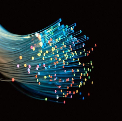

Olvasgatom a témát és ahogy látom még a megvilágítás mindig kérdéses. Én személy szerint ledekkel csinálnám meg úgy, hogy a vezérlő és a ledek rejtve legyenek valahol a talaj alatt és a ledek fényét apró üvegszálakkal vinném ki a mohák közzé. Az érintés meg úgy valósítható meg, ha szektorokra osztod a talajt és minden szektornak külön vezérlőt csinálsz ledekkel és üvegszállal, így minden vezérlőhöz hozzá lehetne csatlakoztatni egy reflekciós optocsatolót (pl.: TCRT5000), ami már közelítésre is érzékelne! Vezérlőnek mikrovezérlőt használnék. Ha az érintés nem fontos akkor a vezérlőt, kiváltanám színváltós ledekkel és annak a fényét vinném ki üvegszálakkal. Színváltós ledeket lehet tudok Neked olcsón!
Ilyesmire gondoltam!
Van 0.25mm - 2mm-es átmérőig. De az is igaz, hogy nem olcsó! A hozzászólás módosítva: Ápr 6, 2014
Szia! Ha megfigyeled már ezt feldobtam egyszer és a drágaság miatt elvetette world-s.. Itt a nagy kérdés az SMD LED-ek forrasztása nagy számban. A vezérlés és látványosság már megoldható könnyedén, az a legkevesebb, de a LED-ek forrasztása még kérdőjeles.
3000Ft-ért tudok rendelni 6db lámpát ami a képen is van. Ez szerintem nem egy nagy összeg, egy ilyen projectért! Átalakítva több ezer kis fénypöttyöt kapsz. Az SMD ledek-ért sokkal többet kell fizetni, ráadásul a vezeték vastagabb mint egy üvegszál! Több ezer darab SMD lednek a vezetéke nem kis gubanc lenne, ráadásul nyugdíjig lehet forrasztani őket!

Én is erre gondoltam, a végére 1-1 RGB vezérlő, ehhez jönnek az infrák és meg is volna. Osztom a véleményed.
Ilyet valószínű tudok szerezni, és kipróbálom a moha között miként néz ki.
Két kérdés: 1. A led elé a szigetelőszalagozáson kívül létezik valami profibb megoldás? (pl. valami a ledre húzható optikai kábelbefogó) 2. Normális áron lehet ilyet szerezni úgy hogy nem úgy mint ebben a díszben egyforma darabok vannak. Mert ha szépen kötegelni szeretném, akkor biztos rövidebb és hosszabb szálak is kellenek majd. É köszönöm továbbra is a segítségeket. Zoli
Zsugorcső! Azzal szépen megcsinálhatod és profi szerintem.
