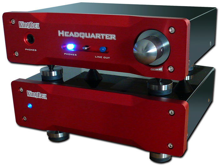

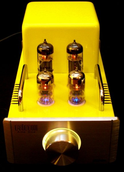

Ne is mond! Ezek a hátrányai, meg számomra olyan "kivagyi" külsőt kölcsönöz a cuccnak. Inkább vagyok a híve a Fa, ill. festett kasznizásnak.
Hááát, az a sárga, eléggé gusztustalan. Olyan mint Barbie autója. Csak a Kent hiányzik a háttérből...
Van más színben is. Te nem csíped a színes dolgokat ahogy észreveszem, mindig bajod van ha elüt a standardtól a készülékek színvilága.

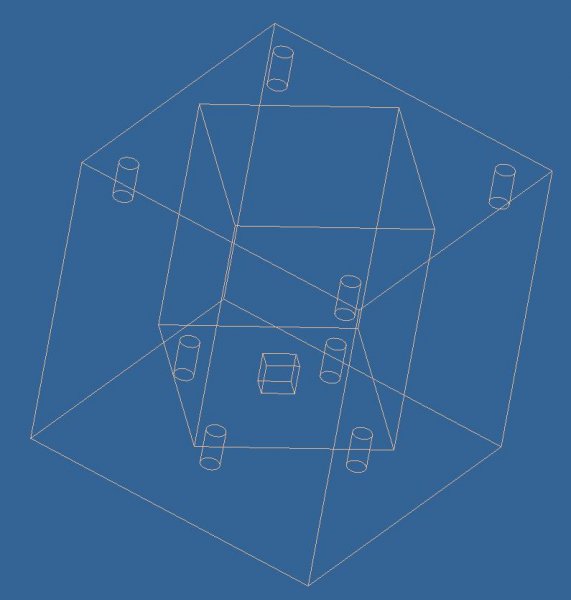

Nem igazán ide tartozik de nem találtam jobb mechanikai témájú topikot. Egy kb 5x5x5cm-es réz kockából kellene kimarni egy ilyesmi munkadarabot. A kérdésem: hol tudnak nekem egy ilyet készíteni? Adok réz kockát és fizetek is érte, de hol foglalkoznak ilyesmivel?
(A gépészrajzon a méretek nem pontosak.)
Jótanácsként írom: tervezd át Attila, mert így nem kivitelezhető hétköznapi módon. Az alsó részt külön kellene választani, (azon az elemen helyezkedne el a kis téglatest is), és ennek az elkészítése mindjárt egyszerű marógépen végezhető munkává szelídülne. A felső négyzetes-szögletes kibontását marógépen csak nehézkesen, de gyalu, vagy vésőgépen könnyedén meg lehetne oldani. Azért tartom fontosnak az egyszerűsítést, mert a gépműhelyek 99%-ban ezek a forgácsológépek rendelkezésre állnak és a munkaóraköltségük sokkal alacsonyabb mint egy különleges cnc szikraforgácsológépé.
Egy darabból kellene készülnie a munkadarabnak, mert igazából ez egy érdekes formájú hűtőborda lesz és ha összecsavarozom mondjuk két félből, akkor rosszabb lesz a hővezető képessége (ha kikenem, akkor is).
Egy ilyen 10W-os MC-E LED-től fogja elvezetni a hőmérsékletet úgy, hogy az a nagy vájat az optikát is tartja (az optika a kockában lesz). Bővebben: KÉP1 Bővebben: KÉP2 Bővebben: KÉP3
Erre gondoltam én is, a képek elnevezéséből.
Sajna amit írtam akkor is helytálló. Szerintem két síkba mart felületet kikenve, és összeszorítva, nem jelent akkora hőlépcsőt ami a ledre veszélyes lenne. Gondolom az anyag vörösréz. A külső oldalakba könnyűszerrel fűrészeltethetnél bordákat, így sokszorosára növelhető a hűtő felület. Tényleg utánaszámoltál az össz felületnek?
Mivel az adatlapodon az van, hogy privát üzenetet ne küldj, viszont reklámozni meg nem illik, ezért csak akkor adom meg a kedves ismerősöm telefonszámát, ha te írsz egy privátot.
Javaslom a belső kockából legyen forgástest, felülre pedig még egy már mart kocka. Gépidőben jobb lenne. Nézd a szármaró akkora rádiuszt hagy ott mint saját maga. Rajzolni le lehet mindent, azonban így sokkalta olcsóbb lenne. Egy maró és egy 4 pofás tokmánnyal rendelkező eszterga kell hozzá. Összesen 4 szerszám felhasználásával, ha gépidőt csökkenteni kell akkor 5 szerszámmal. Az alsó részen a kocka rádiusza minél nagyobb legyen. Ne aggódj hogy nem egy anyagból készül, lényegében homlokbeszúróval meg lehetne oldani hogy marógépre csak fúrni illetve a kockát kimarni tegye fel a mester. Mindig a legegyszerűbb elgondolást csináltasd, a mester még úgyis egyszerűsít rajta.

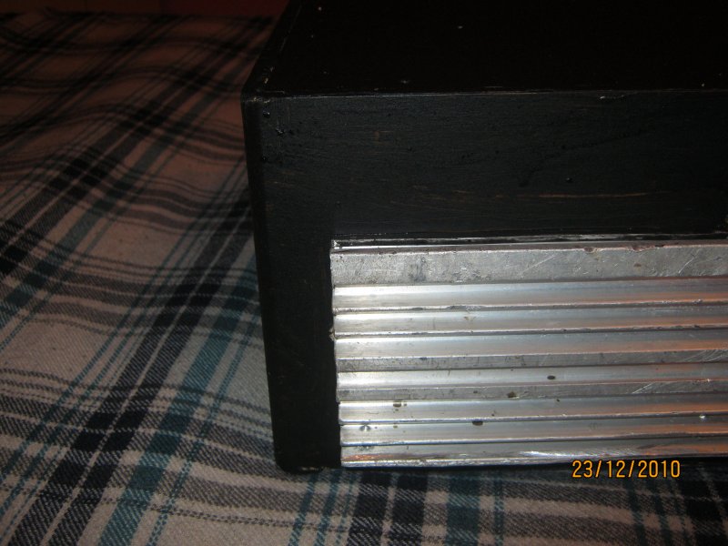

Sziasztok. Épitettem egy 2*70W-os erősitőt és mdf-böl csináltam neki dobozt. Az a kérdésem, hogy mivel fessem a dobozt, hogy szép legyen? Eladásra csináltam ezért az is számit, hogy olcsó legyen.
MDF-ből erősítő doboz ? Festeni nem jó csak is borítani , bőrrel , műbőrrel , vagy még egy megoldás ami a leg kézenfekvőbb a fafurnér .

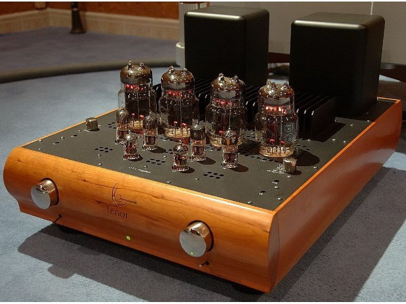

Van még egy kérdésem. Általában a fémdobozos erősitők tetejére és oldalára lyukak vannak fúrva (lehet hogy a fadobozosokra is de én még soha nem láttam gyári fadobozos erősitőt), ahogy mellékelt képen is látszik. Gondolom azért, hogy jobban hűljön és az lenne a kérdésem, hogy van értelme az én mdf dobozom tetejére és oldalára lyukakat fúri? Mert hűtő borda a doboz hátulján helyezkedik el.
A tetejére azért nem árt ha fúrsz egy pár lyukat hogy ami még bent van a doboz belsejében az is tudjon levegőzni. Űdv Amper.

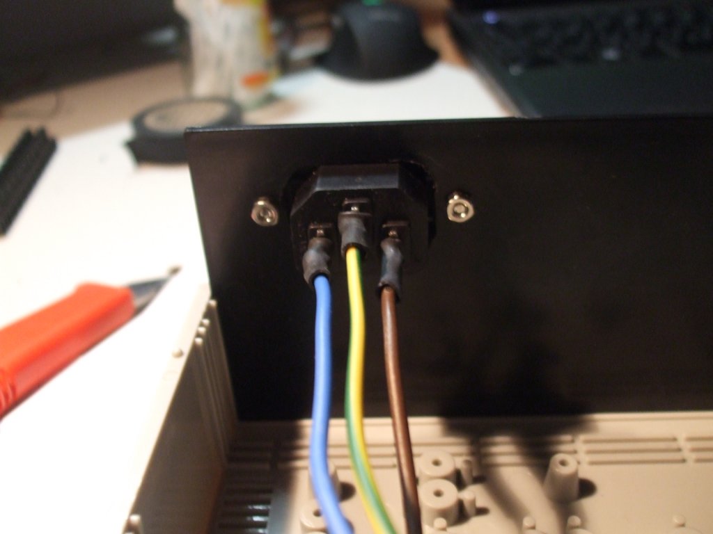

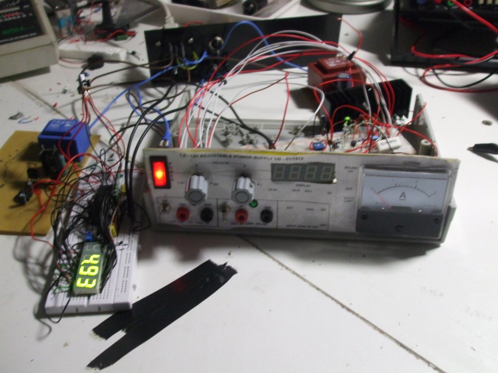

Életem első dobozolásába fogok kezdeni. Ez egy tápegység lesz. Próba képen, hogy lássam hogyan fog kinézni a dolog elkészítettem az előlapot karton papírból. (nem vesszen kárba elsőre az eredeti előlap) A fontosabb elemeket rá is tettem, hogy érezzem a kezelhetőséget. Szerintetek kellene valamit módosítani az elrendezésen? A kezelőszervek elhelyezésénél nagy hangsúlyt kapott az, hogy balkezes vagyok A hátlapba bele is vágtam a végleges hálózati csatlakozót. Ekkor jöttem rá, hogy bajban leszek. A műszerdoboz műanyag. Bármivel próbáltam vágni nem lett jó a végeredmény. Vagy égett vagy olvadt a műanyag pedig lesz két olyan hely is ahol szépen és pontosan kellene vágnom mert látható lesz. Mivel lehet szépen vágni a müa. lapot? (1,5mm vastag) Másik felmerült problémám, hogy szeretnék neki csinálni egy támasztót mint amilyen a szkópokon is van. Erre van ötletetek? Arra sincs egyenlőre tippen, hogy a végleges előlapon hogyan oldjam meg a feliratozást Kezdő dobozolóként szeretnék tanácsokat kapni tapasztal dobozolóktól. A képen láthatjátok, hogy hogyan sikerült kivágni a csatlakozó helyét valamit a kísérleti fázist. |
