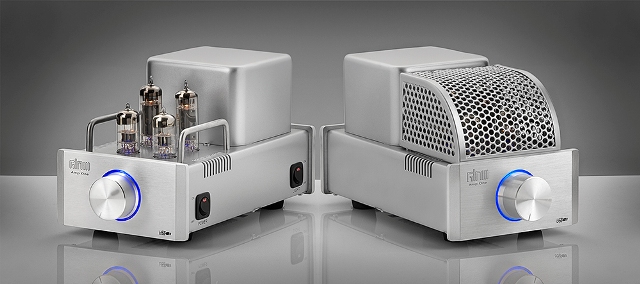

Látom itt ezeket a gyönyörű holmikat.... ![]() Kérdésem lenne alu doboz lakkozásával kapcsolatban. Annyit tudok, hogy az alu-t festeni nem célszerű, mert hamar ledobja a festéket. Namármost, ha viszont alaposan és szépen lecsiszolom (már csináltam ilyet, bár megszenvedtem vele, de sikerült szépre, fénylőre) és utána kifőzöm az itt leírtak szerint: Bővebben: Link->*- illetve ebből csak a nátriumhidroxidos oldatra vonatkozó rész szerint (az írásnak kb. az első 1/3-ában van; egyébként eszem ágában sincs eloxálni és hasonlók), majd utána színtelen lakkal lefújom, nem fogja a lakkot ledobni? Valaki váltig állította, hogy nem, de nehezen hiszem, mert ha a festéket ledobja, akkor a lakkot miért nem? Vagy kell még az a salétromsavas elő-oxidáció is? Esetleg az oxidációs történet is a nátriumkarbonáttal és a nátriumkromáttal?? Tegyük fel, hogy olyan választ adtok, hogy van mód arra, hogy nem dobja le a lakkot, akkor szeretném kérdezni még azt is (mivel még a közelében sem voltam ilyen témáknak, dolgoknak, nem értek én a kémiához), hogy pontosan mit kellene tenni a lakk fújás előtt? Számomra a leírásból nem derül ki, hogy esetleg a nátriumhidroxidos fürdő után lenne még valami teendő? Egyáltalán hol kapok nátrimuhidroxidot, salétromsavat, nátriumkarbonátot nátrimukromátot és trisót és hasonló gezemicéket?? ![]() De szörnyen sokat kérdeztem.... Köszi a segítséget! * A LINK gmb nem csak dizájnelem, nyugodtan lehet ám használni, nem ráz, nem harap! Frankye
