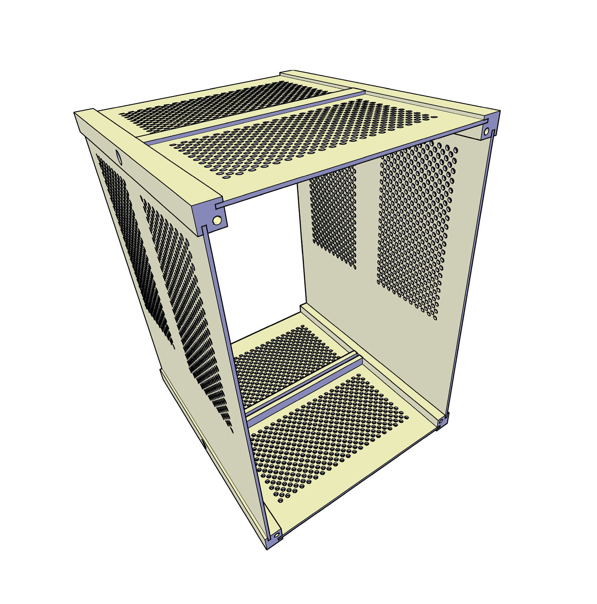

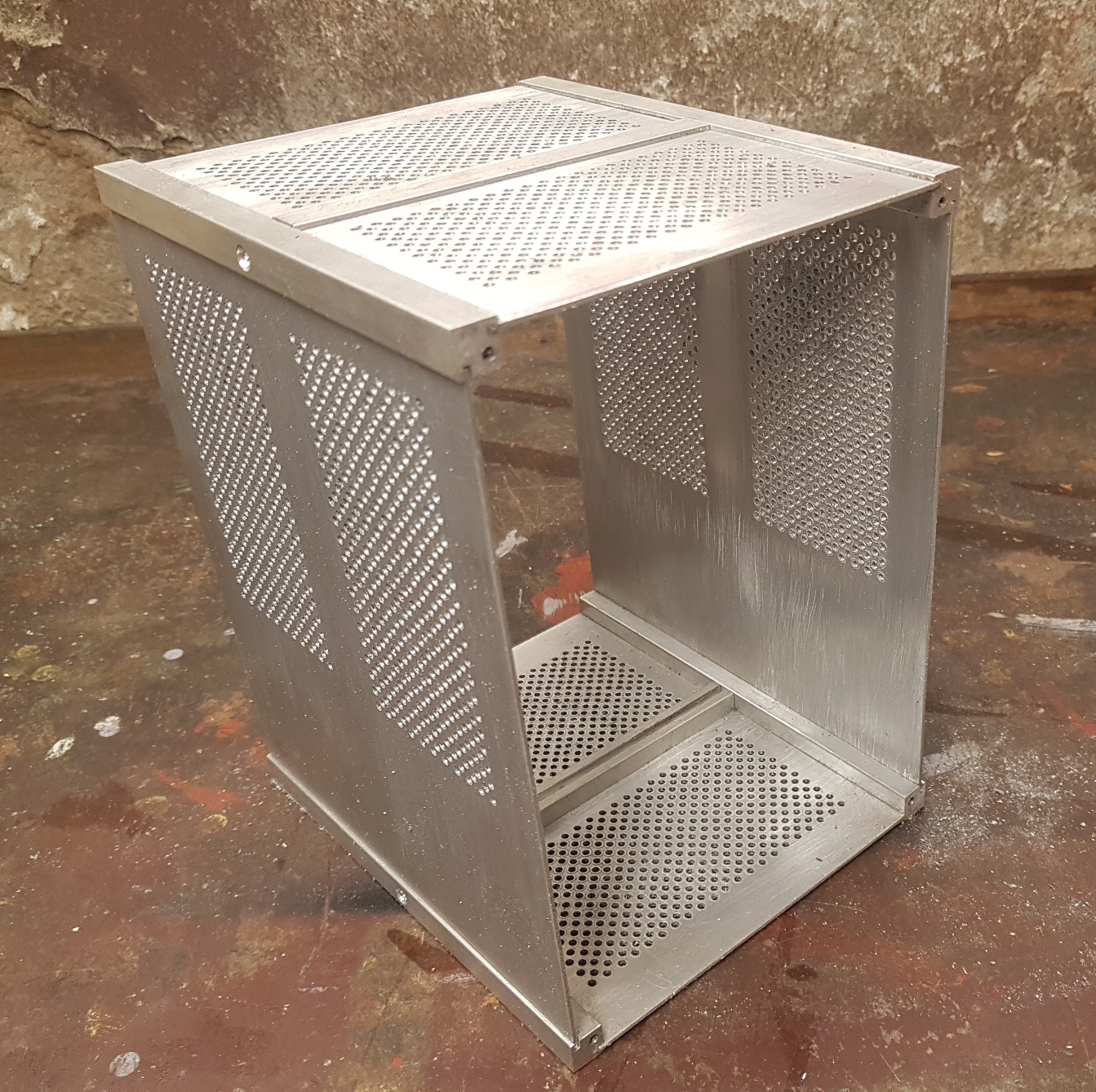

(#) Alkotó válasza Alkotó hozzászólására (») Dec 27, 2023 / 2
A borító lemezeket már korábban kivágtam, de most már ki is fúrtam a szellőző lyukakat.
Nem használtam semmilyen csúcstechnológiát, előrajzolás pontozás, és oszlopos fúróval történő fúrás eredménye a képeken lévő állapot. (Felmerült, hogy keresek egy CNC-s lehetőséget, de mostanában átértékelem a dolgokat. Egyre inkább azt hiszem a legfontosabb érték az idő, azaz idő, amit ráfordítunk valamire, vagy valakire. Amivel többet bíbelődök, az fontosabb számomra, mint ami "csak úgy lesz". Ezért elvetettem a külső segítséget.)
Külön ügyeltem arra, hogy lehetőleg minél tökéletesebb legyen a forgácsolás, mert ilyenkor sokkal kevésbé nyomja a lemezt, ami ennyi furatnál már kidomborodást okozott volna.
(#) bbb válasza Alkotó hozzászólására (») Dec 27, 2023 /
Én is fúrtam ennyi lyukat még PC ház tuningolós korszakomban... Nem egy leányálom az biztos mikor fúrtad a lemezeket, akkor raktál alájuk fát, hogy ne átszakadjon a furat? A sorjátlanításban is sokat segít, ha alulról ki van "bélelve", s nem is vetemedik el a lemez ilyenkor.
(#) exabit válasza Alkotó hozzászólására (») Dec 27, 2023 /
A kiszürkített résszel nagyon egyetértek. Ennyi furat elkészítéséért pedig minden elismerésem. Én egy fél tucat alumíniumba fúrt lyuk után már könyékig úszok az üregelő folyadékban (én azzal kenem a fúrószárat alu-fúráshoz).
Ebbe milyen hőtermelő dolog lesz majd beépítve? Nyilván szellőzés miatt a doboz tetején lévő lyukak a leghatékonyabbak, de cserébe viszont porosodni fog a belseje.
