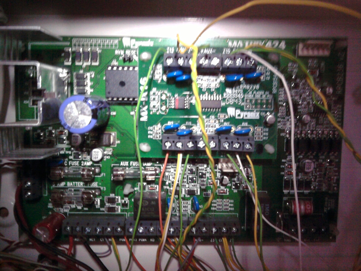

Sziasztok! Vásároltam egy sefa gsm modult amit egy pyronix mátrix 424 központhoz szeretnék csatlakoztatni,hogy riasztáskor hívjon! A modult,sim kártyát beállítottam,mint ahogy az le volt írva,tökéletesen működik!Aksirol próbáltam,pozitív rákapcsolással,hívta is a telefonomat!! A problémám a következő:a riasztó központ sziréna kimenetelére akartam rákötni,próbáltam pozitív,ill negatív kapcsolást keresni de nem találtam! A központól a következő vezetékek mennek a szirénához:piros,szürke AUX+ -,,sárga,zöld közös NO,,fehér COM. A modemem az aksira van kötve. Állandó 12V kimenetet mérek a kimeneteken.nem találok kapcsolást,még akkor sem ha megszólaltatom a szirénát (beriasztás)! hogyan kössem be! Laikus vagyok,köszönöm a segítségeteket! Rendszer programozásához nem értek!
(#) DkGrinder válasza zsozso979 hozzászólására (») Ápr 7, 2013 / 1
Használd valamelyik PGM-et köss rá egy relét és szakíts vele + tápot
(#) Fész válasza zsozso979 hozzászólására (») Ápr 7, 2013 / 1
A sziréna (bell)kimeneten elvileg alaphelyzetben nem lenne szabad feszt. mérned.
Köss párhuzamosan egy 1K-t a bell +- kimenetre,utána ugyanide köss be egy 12V-os relét(a relé tekercslábai közé mindenképp tégy egy pl.1n4007-es diódát(szikrakioltás!).Innéttől meg van oldva,ugyanis,ha riasztás van,a kp. kiad ide 12V-ot,a reléd meghúz,kontaktust ad a gsm pagernek és kész. Nem tudom milyen szirénád van,de ha esetleg riasztás után nem kattanna vissza a reléd az azért van,mert a kültéri start szálán maradékfesz marad.Ez ellen ugyancsak egy soros diódával tudsz segíteni.

(#) zsozso979 válasza Fész hozzászólására (») Ápr 7, 2013 /
Köszönöm a segítségeteket,megoldottam a problémát! Szóltam egy riasztós ismerősömnek,aki pár perc allatt bekötötte! Negatív kapcsolást kellet végül is adni az NO kivezetésen a riasztóközponton ide van bekötve a zöld sárga vezeték is,és a gsm modemen is negatívra kelett kötni! Én is próbáltam ezt a bekötést,csak ott rontottam el,hogy a gsm modemen az RW kimenetet folyamatos testre kellet volna kötnöm!! Sajna ezen a központon nincs bell kimenet,pedig amit letöltöttem 424 leírást kezelési és telepítőit azon rajta van! Még egy problémám fent áll,ha riasztás van sorba hívja az összes telefonszámot ami be van programozva,hiába nyomom ki(60 sec.belül az én számom az első) akkor is tárcsáz tovább.Amikor mindet végighívta viszaáll alaphelyzetbe! Ja és a legrosszabb,hogy közben szedi le a kártyáról a pénzt,pedig senki nem feszi fel a telefont ha kicsörög neki! Na mindegy végül is működik!
