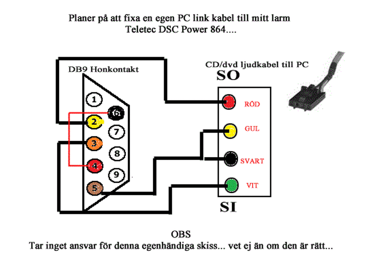

DSC HS2016-os-t lehet programozni a csatolt képen látható módon legyártott kábellel?

(#) Syn7h37ic válasza pgabor79 hozzászólására (») Szept 24, 2015 /
lehet
(#) pgabor79 válasza Syn7h37ic hozzászólására (») Szept 24, 2015 /
köszönöm, akkor legyártom...
PC-Link 1 vagy 2-es csatlakozóra kell kötni? Illetve azt látom hogy az 5 tűs a csatlakozónál a bal oldali 4 tűt kell használni, de milyen módon? A pirossal vagy a zölddel kell indítani bal oldalról kezdve?
