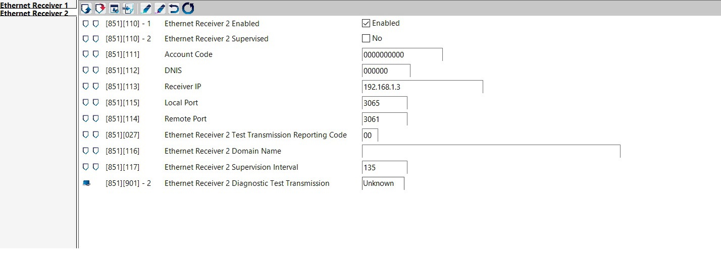

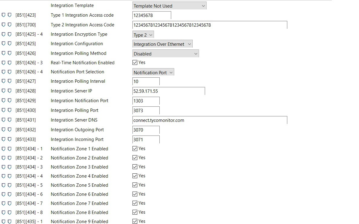

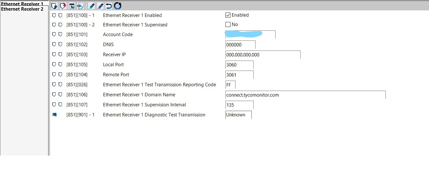

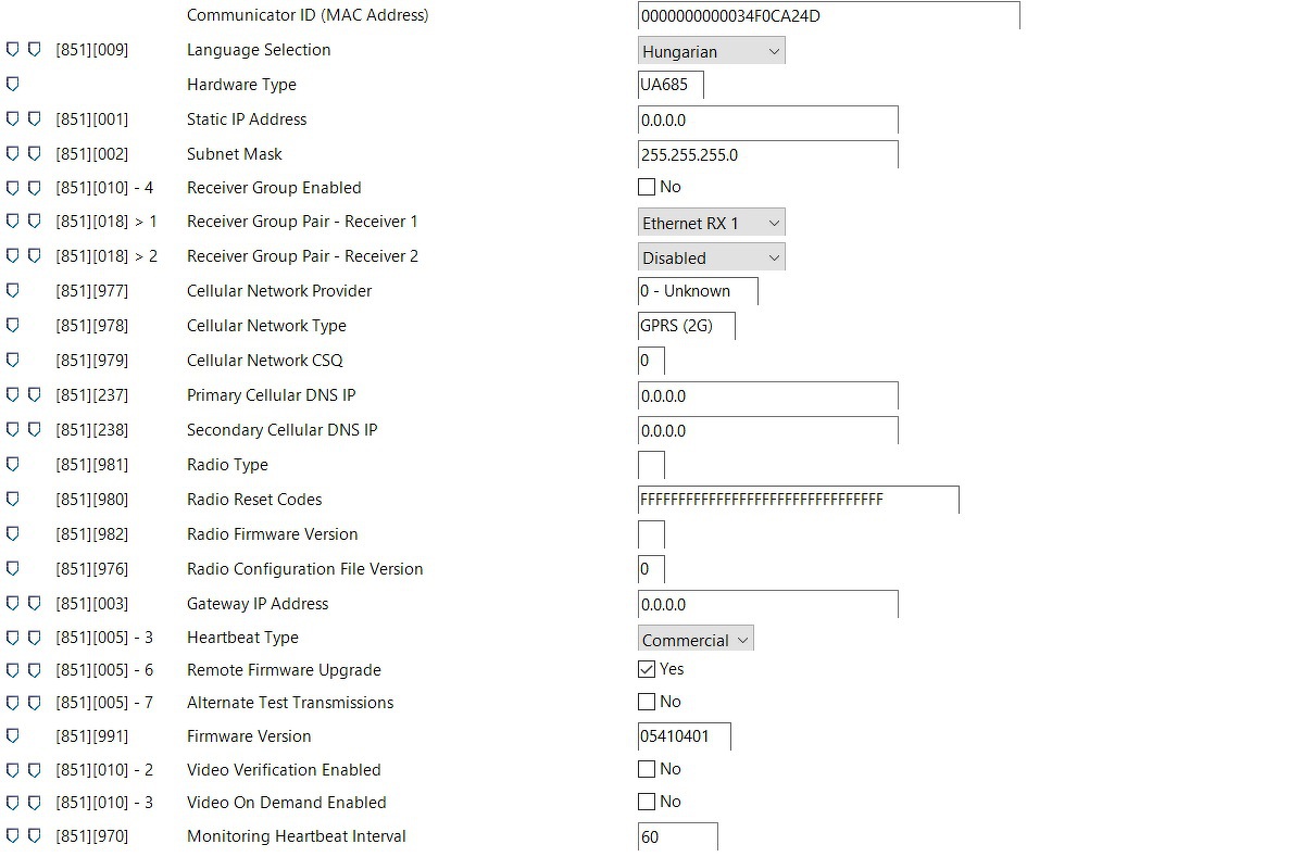

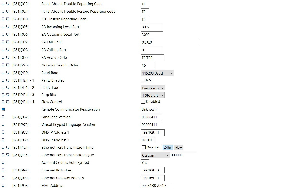

Hátha itt tud valaki valami infót adni nékem DSC rendszernél akadtam el. Raktárunk előtt feltörték egyik kocsinkat, így gyorsan össze kell dobnom egy riasztót/kamerákat hozzá. Paradoxos dolgokat vettem volna, azt már csináltam, de csak dsc volt készleten... Szóval adott egy Hs2016 központ 1.31-es. Hozzá pedig egy TL280e 5.41-es. Utóbbival van bibi. A rendszerhez sajnos csak egy ikonos panel van, így nem tudom arról felprogramozni a lan egységet... szóval maradt a pc-link. A központi egységet gond nélkül tudom olvasni és írni is, viszont a tl280-ast sehogy sem. A legújabb dls programmal próbálom, abban is az 5.4-es verzió van hozzá adva, mégis mindig ezt dobja ki mikor próbálom elérni a progival: Panel Could Not Be Identified. A lanos lapon nem világít a hibajel. Próbáltam, hogy minden szükséges dolgot átírtam már a 2016-os lapon, hogy fogadni tudja a lan egységet, így sem. A kezelőpanelről el tudom érni és tudok rajta módosítani is, szóval a rendszer biztos kommunikál vele. A programnál acces code-nál a CAFE van megadva, míg device id-nek pedig a lankártyán lévő mac adress cím. Hol hibázok, mit nem vettem észre?

Mindez oké, viszont sehogy nem tudom kiküldeni a netre az eszközt. Az a gyanúm, hogy a mobilinternet miatt, mivel csak telenor online apn-em van és úgy érzem ennek elérhető egyedi ip kéne a kommunikációhoz. Kötött már valaki mobilnetes hálózatra ilyet? bárhogy nézem, minden adat stimmel, van net is, mégis 7-et villog a sárga lámpa - tehát valamiért mégse éri el a netet... Portokat is engedélyeztem mindet amit kérhet a routeren... A hozzászólás módosítva: Márc 5, 2020
Az aktivátor appal próbáltad már aktiválni? Különösebb port nem kell neki, felhőből fog menni, elvileg elég ha kilát a netre. Szerintem mobilneten is kell mennie.
Igen, próbáltam de nem csinál semmit.
Gondolom amíg 7-et villog a led addig nem látja a netet sem. Most kipróbáltam direkt a helyi internetes hálózaton, ez se lehessen hibaforrás, de itt is változatlan a történet. Csatolok pár képet a beállításokról, hátha valami szemet szúr mint hiba A hozzászólás módosítva: Márc 5, 2020
Elsőre azt mondanám, hogy a 2-es típusú titkosítást vedd le 1-re. Ezt a szerelő srác mondta és nekem utána valóban jó lett. De ha a leírás alapján állítottál be mindent akkor ha ezt átállítod akkor mennie kellene.

Ezt a leírást követtem. Megpróbáltam 1-esre állítva is, így sem változott. Az activátor app ezt írja amúgy: Unkown error
Pedig ha leírás alapján mindent beállítasz akkor menni kellene. Kb 6x állítottam mindent nulláról, és ugyanígy jártam, de az 1-es titkosítás beállításával rendesen ment. Nagyon fontos minden opció.
Most frissítem az összes fw-t a rendszeren, ha nem megy újraprogramozom, hátha...
Azért ez a frissítés kicsit érdekes. Kiírja a dls progi hogy van új fw mindenre. Rányomok hogy oké, letölti, aztán azt írja pending. Nagynehezen megtalálom hogy akkor a keypadon indítsuk el. Oké, de mégis hogy? SEHOL nincs leírva, a bővített használati utasításba sem, hogy indítsuk el. Egy mexikói videóból google fordítóval tudtam meg, hogy *6 MESTERKÓD 17 az indítókód. Azért ez így a 21.században kicsit érdekes egy ekkora cégtől. És abból kiindulva, hogy a lap letöltötte magának a frissítést, csak eléri a netet, még ha azt is villogja hogy nem. Komolyan mondom, ez a 30éves techológia szégyen 2020-ban. nem is értem hogy nem söpri le az összes maradi riasztóst egy startup cég iot eszközökkel. |
