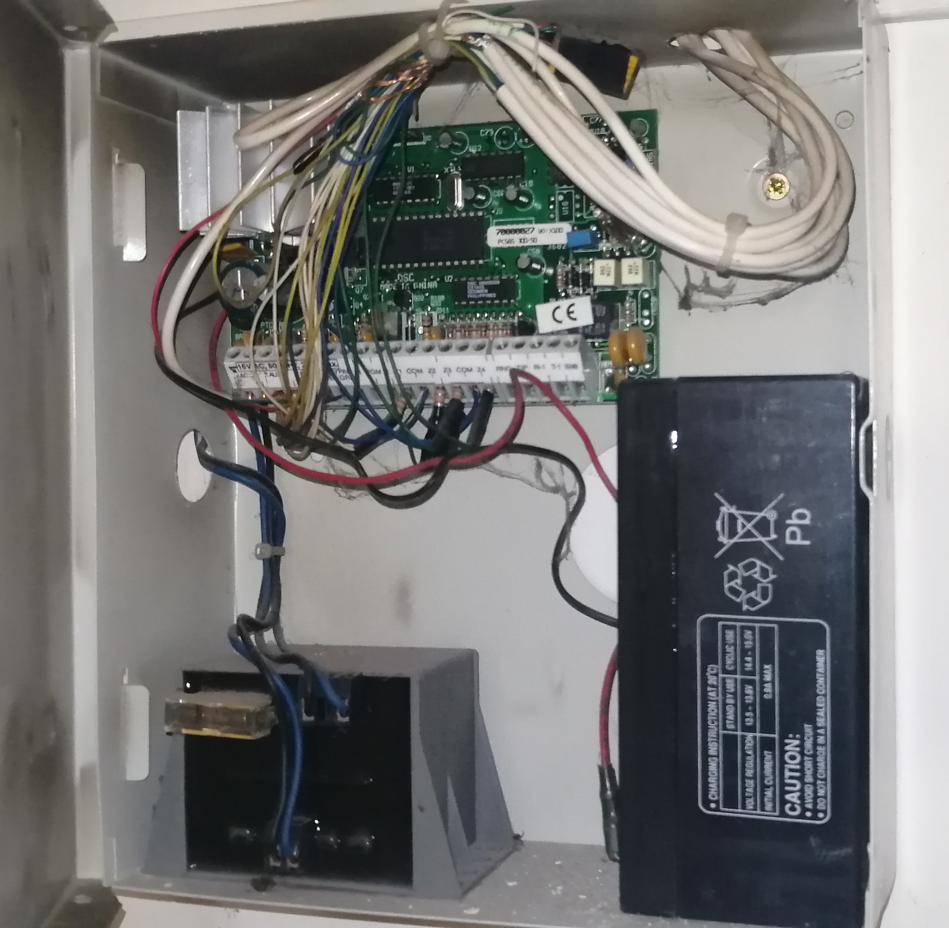

Sziasztok , szeretném a segítségetek kérni, a riasztora már teljes mértékben nincs szükség, nincs használva egyáltalán, minden hajnalba gondolom az akksi miatt elkezd csipogni és ki kell kodoznom... szeretném az egészet áramtalanítani, kikapcsolni teljesen, legyszi segitsetek hol kezdjem ? Mert nem tudom hol kezdjem el kihúzni hogy nem szolaljon meg majd kikötés közben ... pl az akksi miatt... ezekhez férek jelenleg hozzá ...
Köszönöm
Kis szerencsével már úgyis le van rohadva a szirénában az akku, tehát nem fog sokáig vernyákolni ha valamit nem jól csinálsz.
Én azt csinálnám, hogy: - Bal oldalt, ahol a 230 hálózatot kapja, megkeresném hogy hová megy, és ott áramtalanítanám (kismegszakító, kikötés, stb.). - Akkuról lehúznám a piros sarut. - Ha sziréna vernyákol (nem fog sokáig), akkor kimennék az utcára, és az esetleges szomszédoknak fejvakarva mondanám, hogy nyugi, mindjárt abbahagyja. Éppen szereljük. ![]() +1: Közelebbi kép a sorkapocsról jó lenne (ha már csendben szeretnéd megoldani). +2: Ha sokat akarsz vele vacakolni (és normálisan van szerelve (amit nem látok pontosan)), akkor a sziréna szabotást ki lehet kapcsolni, és akkor csendben ki lehet belőle venni az akkut, és akkor nem fog zajongani. +3: Én fent hagynám a szirénát a falon ((el)riasztásra még így is jó), de az akkut vedd ki belőle, ha már nem úgysem kell.

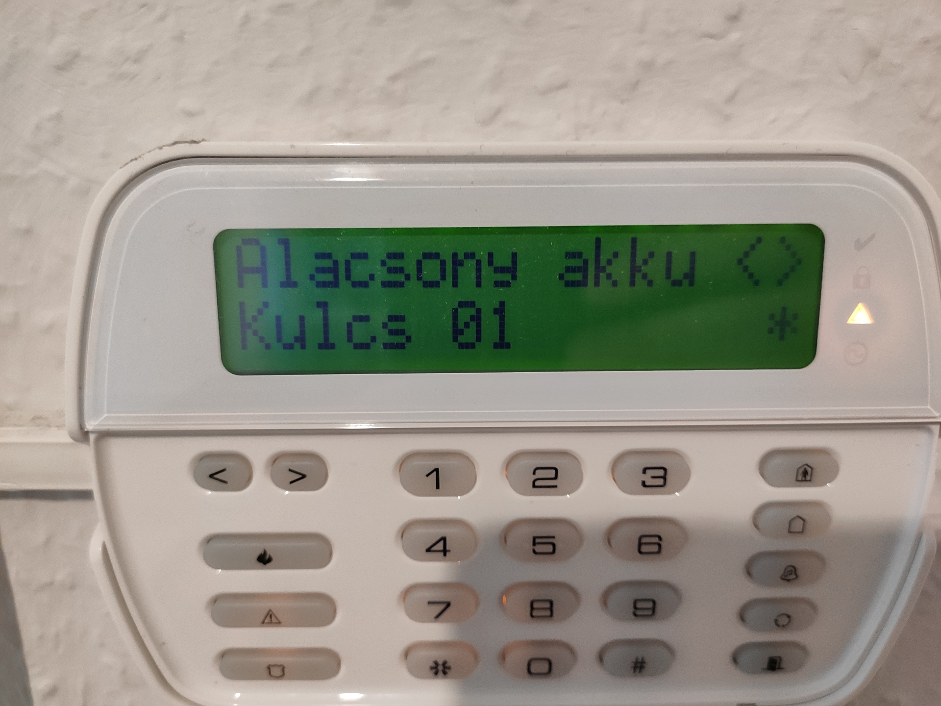

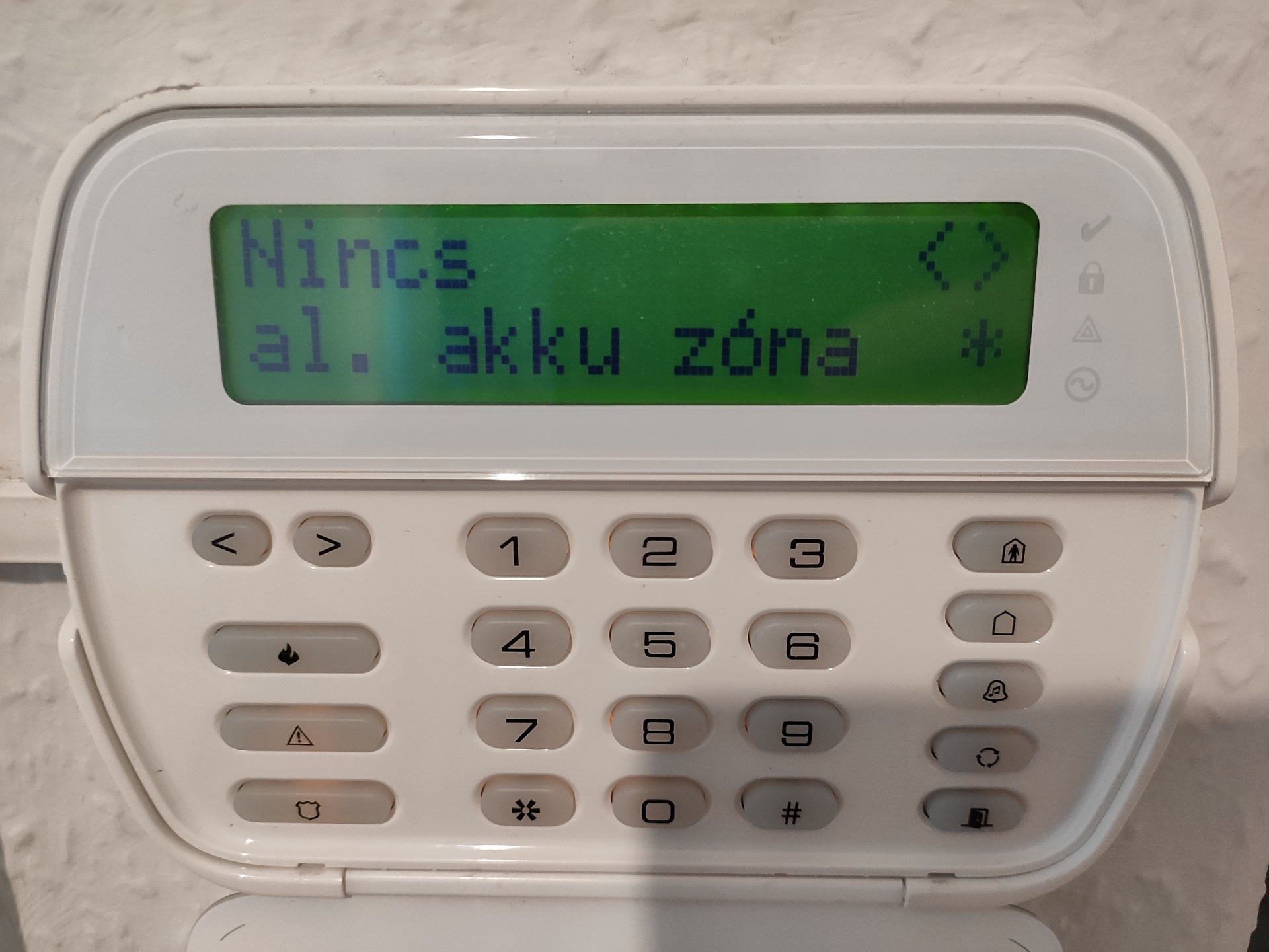

Van egy PC1616 központom és egy PK5500 kezelő ami tegnap óta sárga háromszöggel hibát jelez. A *2-re azt mondja, hogy "al. akku". Újabb * gomb nyomásra "al. akku kez.", majd még egy *-ra "Alacsony akku Kulcs 01". A központnál az akku kb. 2 hónapja lett cserélve, így gondolom nem az a baja. Van 2 db vezeték nélküli kulcs hozzá, amit a nagyszülők használnak, hogy ne kelljen kódot ütögetni. Tegnap is azzal lett nyitva, azóta van ez a jelzés. Hogy tudom ezt eltüntetni? Köszi!
Szia,
Laikus vagyok, de én az utolsó képet úgy értelmezem, hogy a "Kulcs 01"-nek lemerült az akkuja (elem). Esetleg érdemes rámérni.
Igen, én is így értem és cserélni is fogom az elemet, de jelenleg nincs a közelben a vezeték nélküli kulcs. Addig viszont a hibát ki szeretném törölni. Ezt nem tudom, hogy kell.
Csak akkor tudod eltüntetni ha a jelzett kulcs ad egy olyan jelet hogy rendben van az aksija. Van még egy másik lehetőség is de nem gondolnám hogy azt választanád, reseteled a központot és újra programozod.
Köszönöm! Akkor nem küzdök vele feleslegesen.

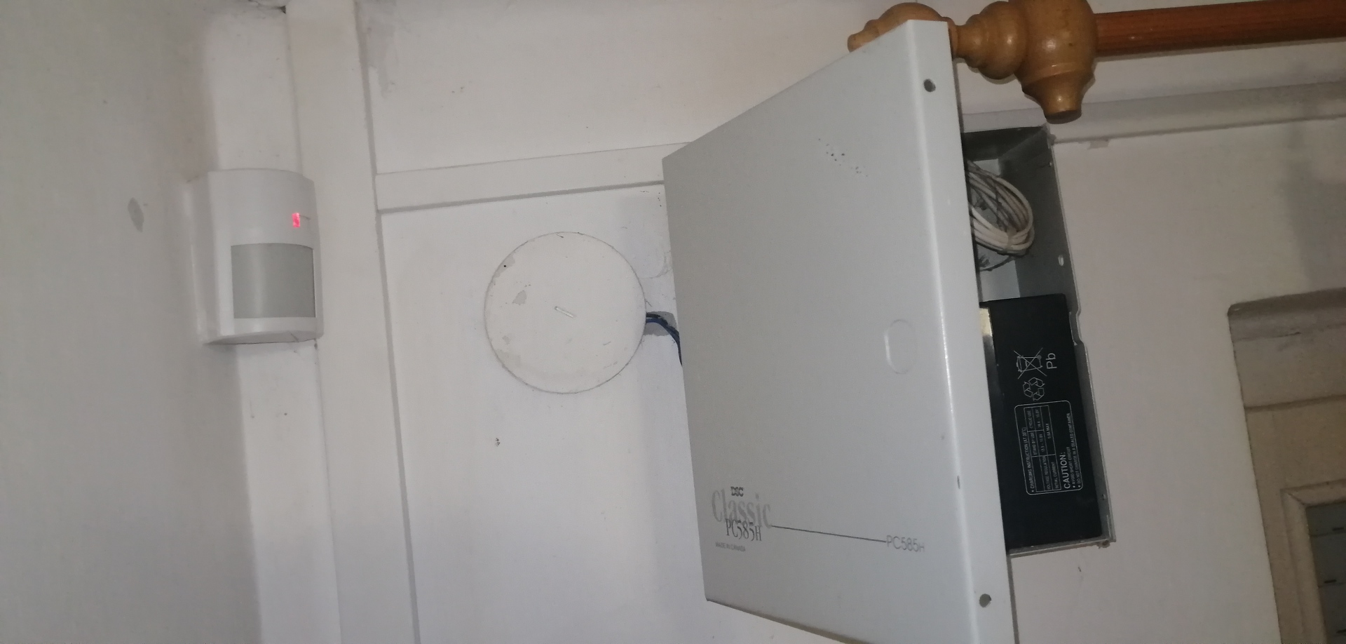

A párom vett egy lakást melyben egyDSC PC585H CLASSIC tipusú riasztó van felszerelve. Sajnos az előzó tulaj a ki-be kapcsoló kódon kivül semmi infót nem adott meg (adta a hülyét, hogy nem tudja, meg régi, stb.) Természetesen a mesterkódot sem adta meg. Szeretnénk legalább a Ki-Be kapcsolási kódot megváltoztatni, ám nézegetve a NET-en található leírásokat, nem találtam a beépítetthez kompatibilis kezelőit. Tudna valaki segíteni, hogyan kell kódot változtatni? Egyeltalán mesterkód nélkül lehet?
