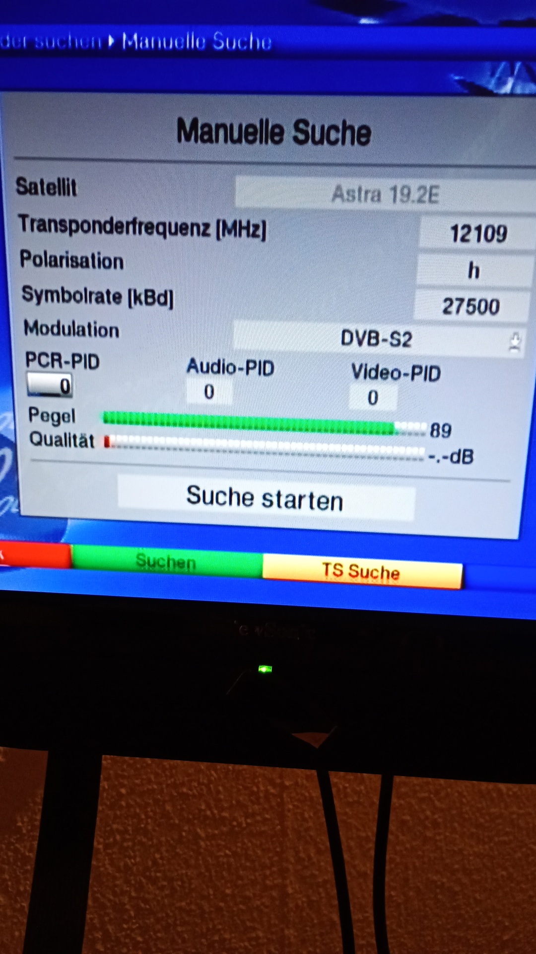

(#) Golfer hozzászólása Dec 27, 2025 /
Térerö igen de nincs adás??
Halló!
nem vagyok laikus már sikerült több müholdas vevöt felszerelni és beüzemelni.
Ezekután szinte szégyelem a problémám itt közzétenni.

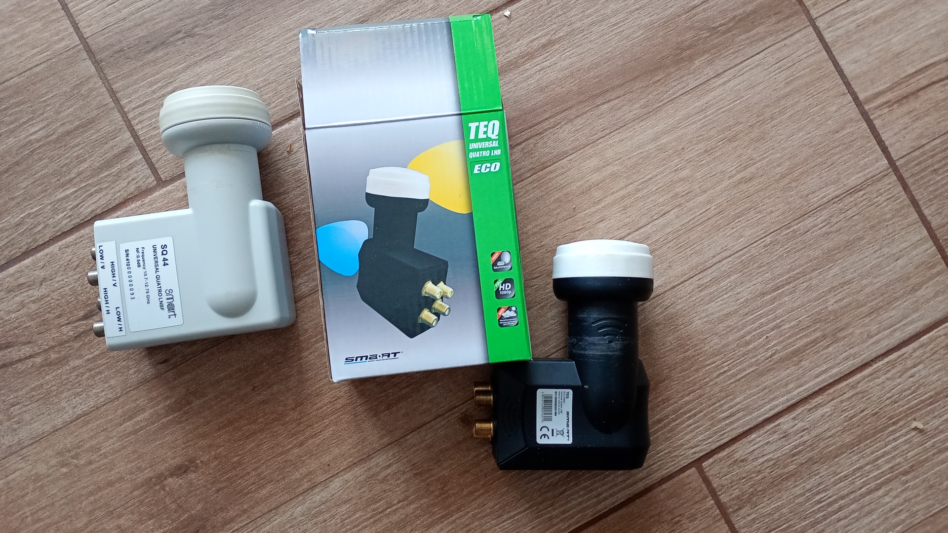

Elöregedett az LNB-m teflonsapkája és cseréltem egy uj Quad-LNB-re.
Apróság.
Ez az apróság már két hete foszt meg a tv nézéstöl...
A hiba ugy jelentkezik, hogy sikerül ugyan a az antennát beállitani, a reciever szerint >80%
de ami hiányzik az a "jelminöség".
Igy aztán egy adót sem találok.
Próbáltam már több LNB-vel, vagy 3 recieverrel. Az eredmény nulla.
Van itt valakinek valami mentö ötlete számomra?
Elöre is köszönöm a tanácsot! Föleg ha müködik...
(#) Massawa válasza Golfer hozzászólására (») Dec 27, 2025 /
Milyen sdokat keresel?
(#) Golfer válasza Massawa hozzászólására (») Dec 27, 2025 /
Na ezt a kérdést nem értem...
Ha csak adókat akartál irni, akkor sima Astra álltal sugárzott szabad (nem kódolt) adókat....
(#) kadarist válasza Golfer hozzászólására (») Dec 27, 2025 /
Szia! Keress konkrétan, tehát adj meg a beltérinek frekvenciát, polaritást, symbole rate-et, stb. Így próbáld megkeresni a műholdat. Az lehet a baj, hogy nincs valós vételed, csak zavar, amit a beltéri mutat.
(#) uniman válasza Golfer hozzászólására (») Dec 27, 2025 /
A jelminőség a kábeltől is függhet... pár centit (vagy hosszabbat) le kell vágni a végéből és új F-csatlakozót rárakni. Odafigyeléssel. A régi LNB-t visszarakva milyen a jel? Nem mozdult el az antennád?

(#) uniman válasza Golfer hozzászólására (») Kedd, 13:19 /
Még nem válaszoltál!: "régi LNB-t visszarakva...???"
A DVB-S2 gyanús, DVB-sel? Bővebben: Link De ilyen freki van a 23,5E-n is...
A hozzászólás módosítva: Kedd, 13:23
(#) KU202M válasza Golfer hozzászólására (») Kedd, 22:43 /
Próbáld hossztengelye mentén elforgatni a fejet.
