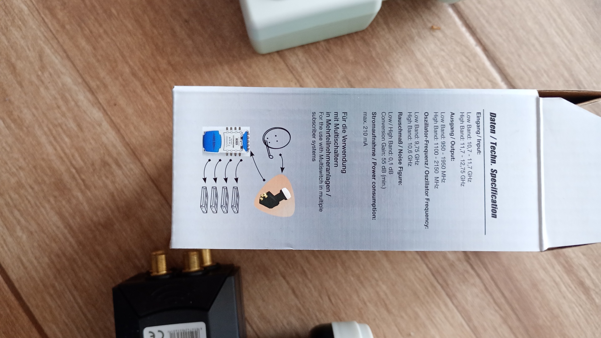

(#) Golfer hozzászólása Dec 27, 2025 /
Térerö igen de nincs adás??
Halló!
nem vagyok laikus már sikerült több müholdas vevöt felszerelni és beüzemelni.
Ezekután szinte szégyelem a problémám itt közzétenni.
Elöregedett az LNB-m teflonsapkája és cseréltem egy uj Quad-LNB-re.
Apróság.
Ez az apróság már két hete foszt meg a tv nézéstöl...
A hiba ugy jelentkezik, hogy sikerül ugyan a az antennát beállitani, a reciever szerint >80%
de ami hiányzik az a "jelminöség".
Igy aztán egy adót sem találok.
Próbáltam már több LNB-vel, vagy 3 recieverrel. Az eredmény nulla.
Van itt valakinek valami mentö ötlete számomra?
Elöre is köszönöm a tanácsot! Föleg ha müködik...

Szia! Keress konkrétan, tehát adj meg a beltérinek frekvenciát, polaritást, symbole rate-et, stb. Így próbáld megkeresni a műholdat. Az lehet a baj, hogy nincs valós vételed, csak zavar, amit a beltéri mutat.
(#) uniman válasza Golfer hozzászólására (») Dec 27, 2025 /
A jelminőség a kábeltől is függhet... pár centit (vagy hosszabbat) le kell vágni a végéből és új F-csatlakozót rárakni. Odafigyeléssel. A régi LNB-t visszarakva milyen a jel? Nem mozdult el az antennád?

(#) Golfer válasza Golfer hozzászólására (») Dec 29, 2025 /

(#) uniman válasza Golfer hozzászólására (») Dec 30, 2025 /
Még nem válaszoltál!: "régi LNB-t visszarakva...???"
A DVB-S2 gyanús, DVB-sel? Bővebben: Link De ilyen freki van a 23,5E-n is...

(#) Golfer válasza uniman hozzászólására (») Kedd, 11:53 /
Hallo Uniman!
BUÈK!!!
nos végre eljutottam odáig, hogy a hibát megoldjam és neked is válaszoljak.
elég sokat dolgoztam rajta.
Mivel a mechanikán is változtattam igy nehéz dolgom volt.
A megoldáshoz az vezetett, hogy visszaraktam az eredeti meghibásodott, de müködö LNB-t.
Igy nyilvánvaló lett a quad-LNB hibája.
Ez elég szokatlan volt, mert volt 2 LNB. Az egyik használt, a mások UJ!
Mitöl tudnak ezek meghibásodni?
Gyanitom hogy a bünbakot a beltéri egységben kell keresnem...
Mindenesetre mostmár minden rendben (REMÈLEM)
Méegyszer köszönöm a hozzászólásodat, a helyes tippet.
Golfer
(#) uniman válasza Golfer hozzászólására (») Kedd, 12:15 /
Szia, BUÉK! Azaz a régivel, a teflonsapka hiányossal újra működött, az újjal meg nem, mert az hibás.
Ilyen esetben én mindig visszateszem a régit kontrollnak.
Mivel az új LNB típusát nem írtad le...felmerül bennem, hogy az talán nem is quad, hanem quattro LNB is lehetne.

(#) Golfer válasza uniman hozzászólására (») Kedd, 12:25 /
Lehet, hogy a Te LNB is hibás?
Hát igen, aki olvasni tud, az okosabb!
A dobozán van a leirása.
Für Verwendong mit Multischalter.
Ok. Akkor lehet hogy nem is rossz? Csak én vagyok felületes...
Hát ez van. További szép napot!
