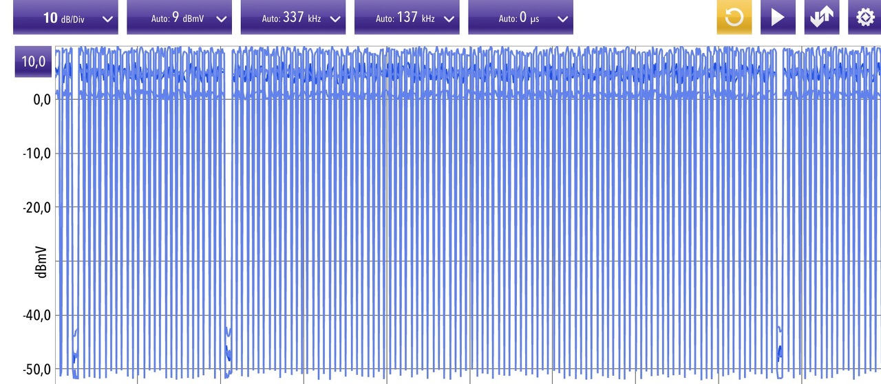

Biztos hogy az UTP kábelen jön? Mert akkor abban a vacakban egy sereg DVB-C modulátornak kell lennie, ami nem olcso mulatság és nem hiszem hogy van ilyen kis méretben. A DVB-C csatornak 8 MHz-ként vannak és mindegyiknek más a frekije. Ezt nem tudom, hogyan lehetne egy UTP kábelböl kicsalni. Ugy tudom hogy a Digi két kábelt szokott a lakásokba huzni - egy koaxot a TV-re, meg egy UTP-t az internetre meg a telefonra.
Olyan van hogy RFOG, ahol az optikai szálban nem digitális jel van ( ki be kapcsolva a fény) hanem a koax kábel tartalma van fényre rakva, azaz ott a fénynek nemcsak két szintje van ( high power laser).
Lemaradtak a képek.

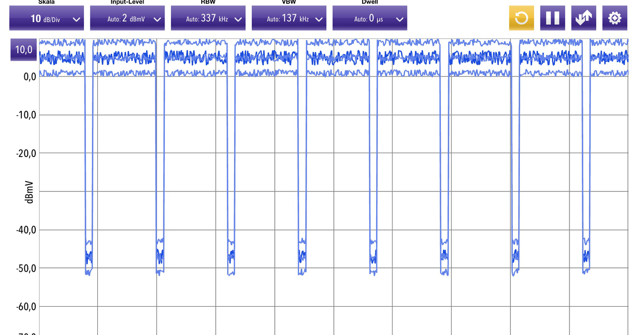

Ilyen jeleket képes felismerni a TV: Az elsö képen egy jol kitömött KTV hálozat van rengeteg DVB-C csatornával. A másodikon egy kicsit kinagyitottam, minden egyes QAM vivö akár 8-10 programot is tartalmazhat. Nos ilyen jelet kellene annak a doboznak varázsolni az UTP jelböl, amit nagyon kétlek, mert ez sok tiz oszcillátort meg modulatort jelentene minden dobozban. Ezt hatékonyan csak RFOG (radio frequency over glas) technologiával lehet megoldani, de az nem megy UTP-n. A hozzászólás módosítva: Márc 2, 2018
Nem!
A kollégámnál kötötték nemrég és láttam a "dobozt", meg a bekötéseket...de ezt nem:Digi turpisság az alján. Persze, hogy optikai. Természetesen igazad volt...megvezettek.
Már éppen kozmikus sebességre kapcsolt az agyam, hogy megint milyen szuper technologiát tálaltak ki a Diginél... mert volt már pár nagy "rugásuk"..
