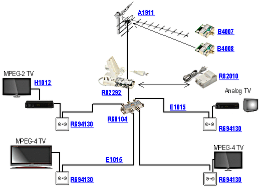

Primitív a kérdés, 1 antennára rá lehet több vevőt is tenni ?
Bővebben:
A lakásban van egy elosztó 1 bemenet, 3 kimenet 1 bemeneten az antenna egy kültéri földfelszíni adás vételére alkalmas. Van 1 tv + 1 (box set-top box) ez működik.
A második tv tuja box nélkül az adást venni, az antennához kapott erősítővel.
ezt össze lehet valahogy hozni hogy minden működjön. Nem konkrétan az érdekel mihez milyen kábel kell az hogy 2 tv-t 1 antennáról egymástól függetlenül lehet e üzemeltetni.
(#) gyuszo válasza gumibaba hozzászólására (») Máj 2, 2018 /
Akár 4 tv-re is szétoszthatod, például így :
(#) gumibaba válasza gyuszo hozzászólására (») Máj 2, 2018 /
Köszönöm szépen

Két tv-hez használj kettes osztót az csak 3 dB csillapít, nem hatot mint a hármas. Ennyi tartalékkal általában rendelkezik egy antenna, de 6 dB-vel már nem biztos. Ha kell erősítő, akkor az osztó elé rakd.De inkább csak akkor ha feltétlen szükséges, akkor is az antenna közelébe, a padlásra. Fejerősítőt nem szoktam ajánlani, igaz az erősítő a legjobb helyen van, de probléma esetén minden javítás árboc mászás is. Antennát csak árbocra szerelek. Ha az erősítőd elé fejerősítőt is lehet tenni, de nem használsz fejerősítőt akkor a bemenet felé kiadott tápot illik levenni at antenna bekötésének tartóssága érdekében.
Asszem majdnem minden apróságot említettem. (Még van.) Bocs ha bezavartam.
