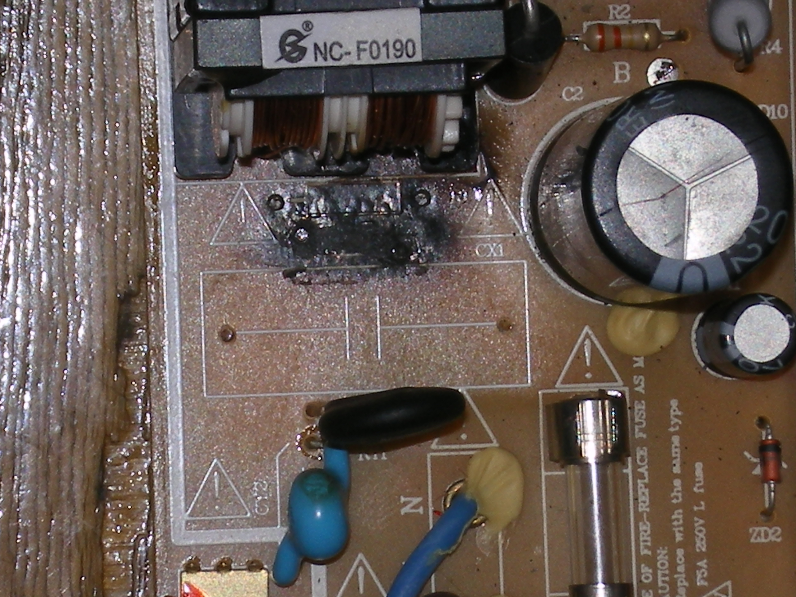

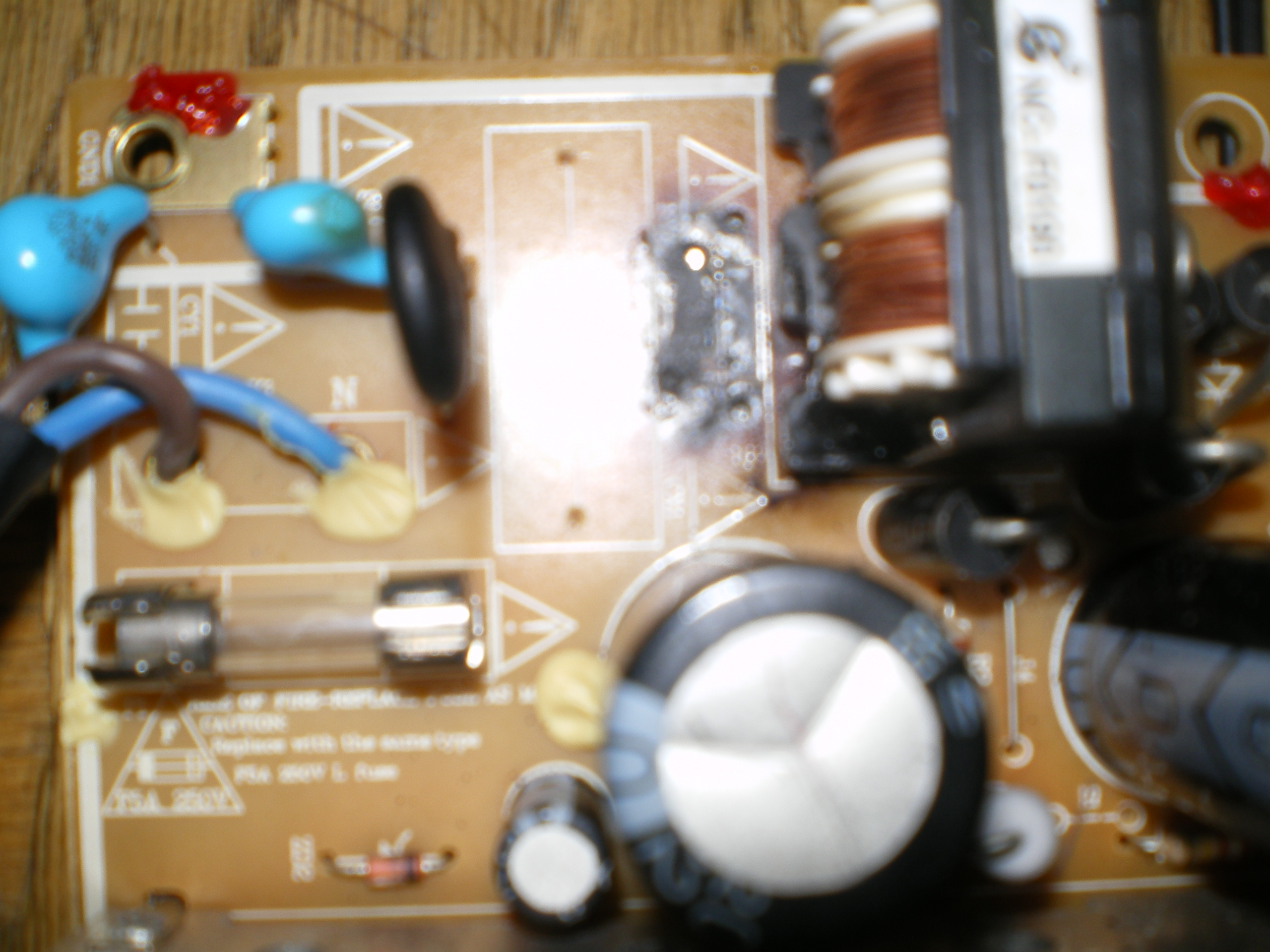

(#) pet válasza almacsutka hozzászólására (») Máj 24, 2007 /
Szerintem ha égésnyom, akkor nem túl nagy.
Ha van rá garancia vidd vissza!
(#) almacsutka hozzászólása Máj 24, 2007 /
Gari már rég nincs
Azé thx!
(#) Fery hozzászólása Máj 24, 2007 /
Szia a C 15 elkót feltétlen cseréld ki szinte tuti, hogy az okozta az egészet. Megszaladt a táp utána nyiródott ki az IC. Mivel futott a táp a szekunder oldali diódákat es az elkókat is mérd meg nem zárlatos-e valamelyik
(#) Fery válasza (») Máj 24, 2007 /
Persze, hogy jó majd 2 mega. Nekem a múltkor valamelyik Modi le akarta harapni a fejem egy 900 kb Bmp-ért.
Ja és igazán ez nem égésnek tünik. Az IC üzem közben elég rendesen melegszik, azért is olyan vastagok ott a fóliák mert azok vezetik el a hőt. Az az áram ami ott megy vékonyabbakon is elmenne de a fólia a "hütőborda". Az ilyen helyek pár hónap üzem után egy kicsit megbarnulnak a melegtől.

(#) ferci válasza almacsutka hozzászólására (») Máj 24, 2007 /
Azt látom, hogy nem ilyen típusú IC van a tápodban, de az elv hasonló ehhez a rajzhoz.
Ha kell még hasonló rajz, dobok fel, dvd tápról.
(#) Fery válasza Norberto hozzászólására (») Máj 24, 2007 /
:gun: :hamm:
(#) ferci válasza ferci hozzászólására (») Máj 24, 2007 /
Lehet, hogy ez segít kicsit.
Az IC biztos meghalt...

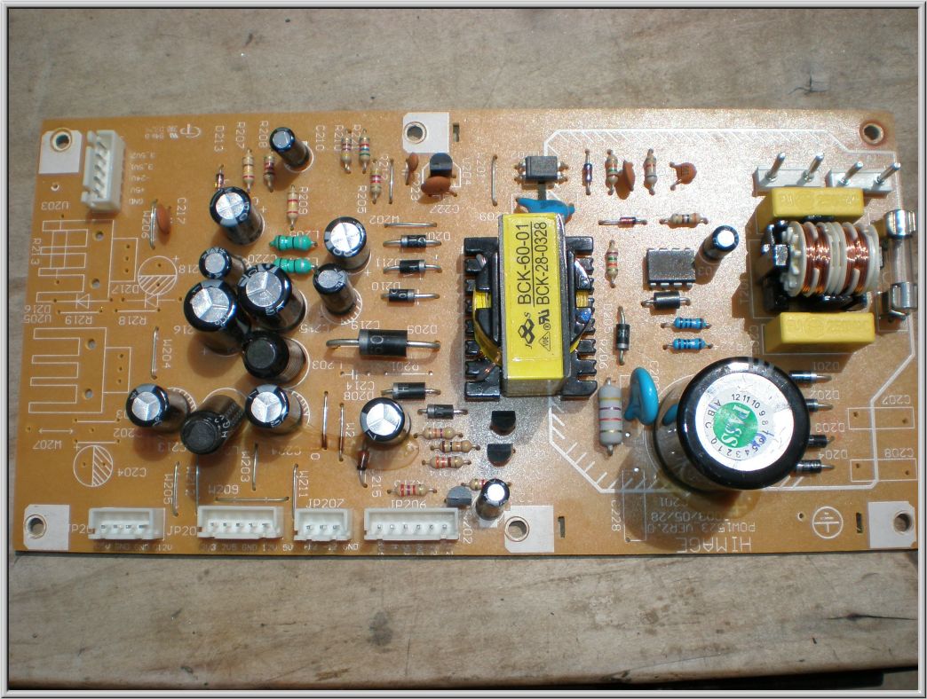

(#) turosteszta hozzászólása Jún 7, 2007 /
sziasztok gyerekek, dvd lejatszom tapegysege elhalalozott, kepet mellekelek, tunetek:
- minden esetben ha halozati feszt kap kivagja az uvegbiztit /1A/
- akkor is ha lehuzom rola a drive ot es az erositot
otlet javaslat hibakeresre?
elore is koszi mindent
(#) patexati válasza turosteszta hozzászólására (») Jún 8, 2007 /
Hali!Nézd meg a diódákat mert szerintem zárlatos valamelyik!Ha nem az a rossz akkor az elkoókat főleg a primér oldalit (azt a nagyot) is vizsgáld meg!
(#) Fery válasza patexati hozzászólására (») Jún 8, 2007 /
Szinte biztos hogy zárlatos az IC. Általában a kis elko megdöglik megfut a táp és visz magával pár alkatrészt.

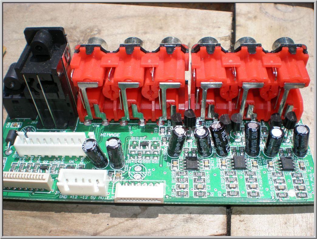

(#) Gab_Bee hozzászólása Jún 29, 2007 /
Segítségre lenne szükségem, mégpedig abban, hogy van egy noname a burkolaton Himage HJ-2206-os típusú DVD lejátszó! olyan 4 év körüli lehet! Tudom, most azt mondjátok hogy dobjam el, meg ilyesmi, de én szeretném megpróbálni megjavítani!
Szóval a baj az, hogy nem jó a Menüje! Tehát mikor bekapcsolom akkor a "háttérkép(himage felirat)" az szépen bejön, de ezután az OSD (ha jól tudom akkor így hívják) nem jön be! Vagy is látszik hogy ott van csak olyan mint amikor a egy 800*600-as max felbontású monitort akarunk 1024*768-as felbontásban müködtetni! Tehát van (pl 8 db PLAY kiíras egymás alatt, de nagyon nehezen olvasható!)DVD vel ugyan ez a baja! látszik a háttérkép meg a film is! szólval összevágva vana kettö! MP3 lejátszásnál meg nagyon torz a hang és kb 2x vagy 3x gyorsasággal játsza le! Tehát még azt sem lehet hallgatni! Én valami dekódoló eszköz hibájára gyanakszon, de nem tudom biztosan! képet egy 5 perc múlva tudok csatolni ha kell!
Remélem nem bonyolúltan magyaráztam el!
Köszönöm elöre is a válaszotokat!
Üdv Gab_bee
(#) Gab_Bee válasza Gab_Bee hozzászólására (») Jún 29, 2007 /
Csináltam két képet! egyik az "áram forrás" a másik meg a hang kimenet, de onnan megy a scart csatlakozóhoz is!
