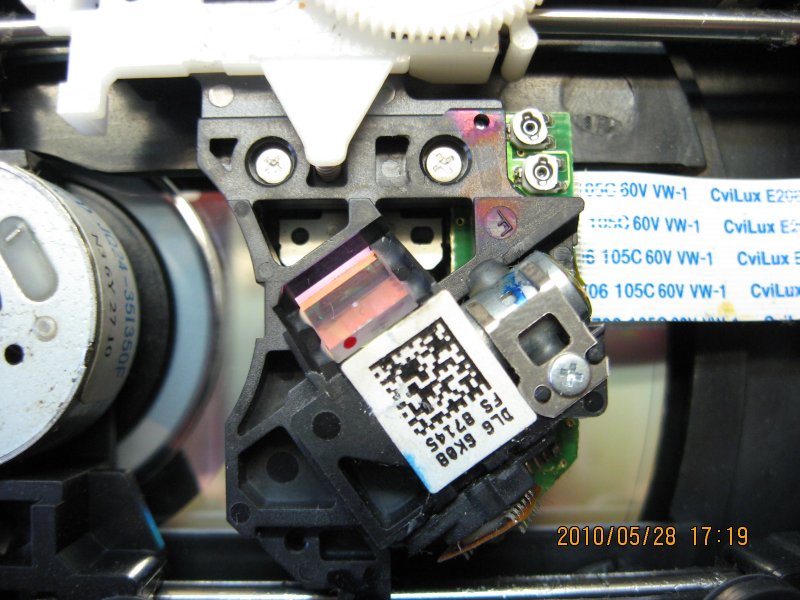

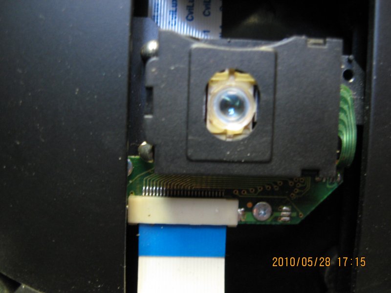

Sziasztok. Én infót kérnék.Egy Mustek MP76A típusú hordozható dvdlejátszóhoz keresek optikát.Valaki ebben tud segíteni?Nincs rajta semmi szinte,csak a következő: FS87145 Mennyibe kerülhet kb??Köszönöm előre is!!
(#) F-Yoci válasza attila1 hozzászólására (») Máj 28, 2010 /

(#) attila1 válasza F-Yoci hozzászólására (») Máj 28, 2010 /
Üdv F-Yoci. Köszi a linket,szép lista,de sajna ránézésre nem találtam hozzá hasonlót.Nem találtam rajta dombornyomást sem.Csináltam róla képeket,hátha találkoztál már hasonlóval...Amúgy milyen árban lehet ilyesmit kapni?? Köszi!!
Hiszen rajt a típus: SOH-DL6
Budapesten a Sininél van, 5300Ft körül.
(#) attila1 válasza F-Yoci hozzászólására (») Máj 29, 2010 /
Üdv. Hmmm.Vaksi vagyok Tényleg az.Köszi mégegyszer!!

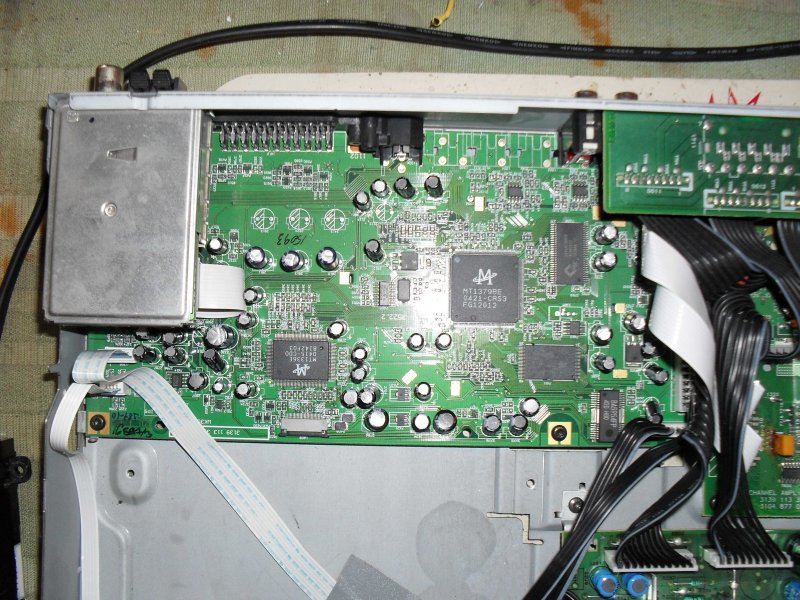

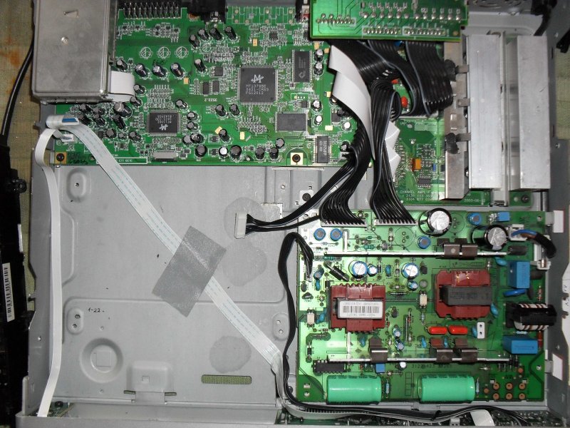

Hi Mesterek.
Kellene egy kis segítség. Találtam egy használt németes boltban egy Harman/Kardon dvd22 lejátszót (3e Ft) .
Az a bibi vele hogy egy idő után beáll, pl: audio CD-nél megakadt és nem megy tovább, de valamikor kis idő elteltével megyen tovább.
-Mértem a tápot, stabil, nincs fesz ingadozás.
-Próbáltam hűteni, amikor megállt s hátha melegedés miatt, de semmi.
-Sin zsírozása a fejnél, de semmi.
-végül rászántam magam a fejcserére, kapott egy Sony fejet, de ugyanaz a baja.
Megyen s valamikor gondol egyet és megáll lejátszás/beakadt
Valakinek valami ötlet, hogy mi lehet a baja.
Ha kell rakok fel képet.
Segítséget előre is köszönöm.
