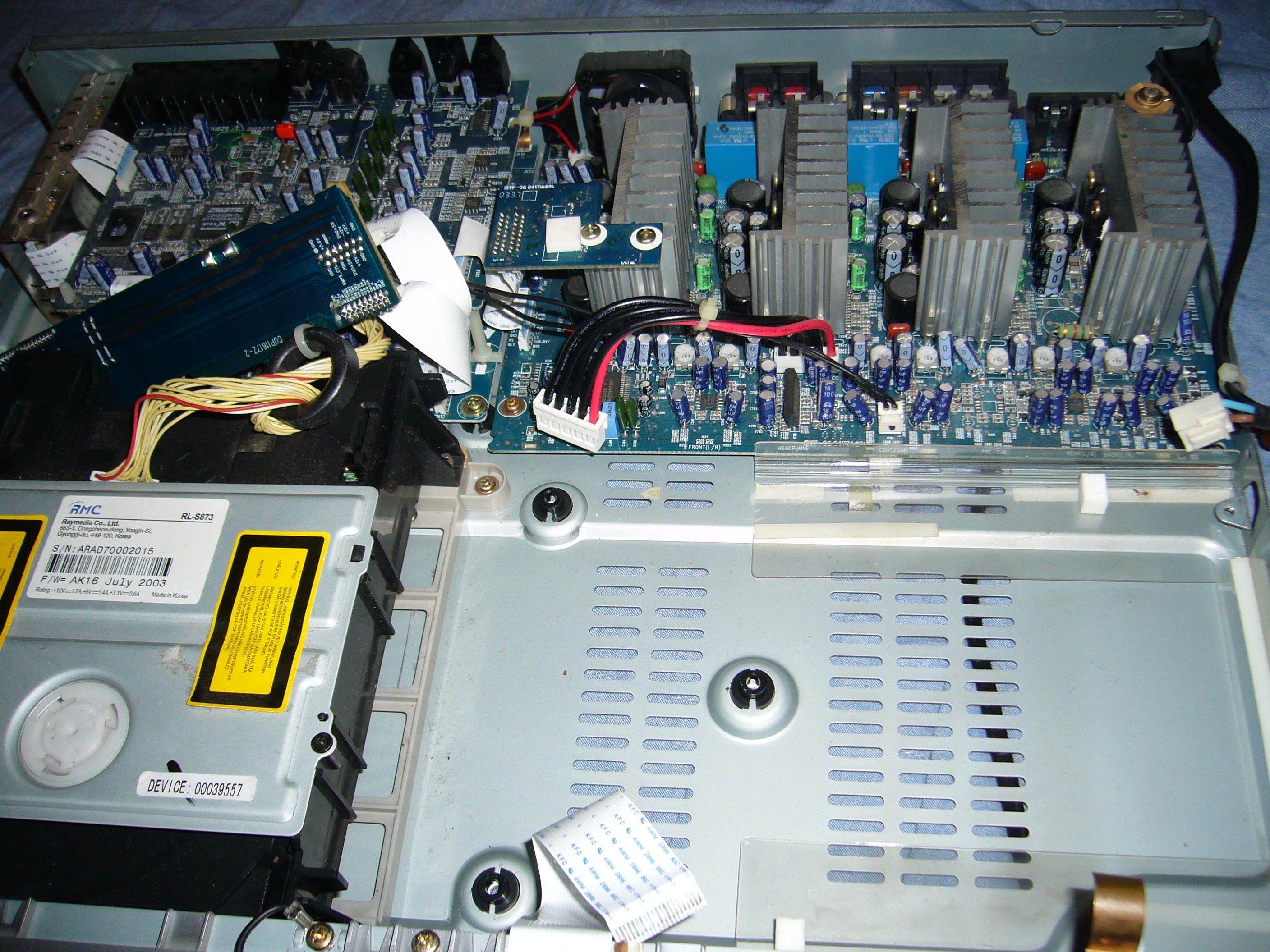

Ma hozzám jutott egy Universum dvd dr-4036 típusú asztali dvd.
Elég komolynak kinéző fetes végfok van benne és ezt szeretném majd igazán használni belőle. A probléma adott: Nincsen standby.
Próbáltam a standby-ra utaló feliratokat keresni a táp panel csatlakozóin. Nem nagyon találtam, viszont be tudtam nagyjából azonosítani, hogy melyik két csatlakozó lehet az. Rá is mértem de természetesen nincsen rajta semmi.
A sazekunder oldalon biztos van fesz mert pár kivezetésen +3/-3V körüli feszültséget mértem.
Mi lehet a tipikus alkatrész amit meg kellene néznem? (az elkók jónak tűnnek)
Később teszek fel képeket csak töltődik a gépem.
(#) Router válasza Router hozzászólására (») Okt 16, 2010 /
Itt vannak az ígért képek.
A szekunder oldalon csak egy 7912 stab van és egy marék TL431. Én a TL 431-ekre gyanakszom csak nem tudom, a csatlakozó feliratozásából pontosan kivenni, hogy melyik lehet a standby.
(#) F-Yoci válasza Router hozzászólására (») Okt 17, 2010 /
Üdv! Valószínű az 5S feliratú lesz a standby 5V. lehet a TL is rossz, de előbb az elkókat, mind primér, mind szekunder oldalon érdemes átmérni. És a standby vezérlő IC (valami DH...) táp lábán megmérni van-e feszültség (tizenegykét volt).

(#) Router válasza F-Yoci hozzászólására (») Okt 17, 2010 /
Gyorsan rámértem a DH0165 Ic-re. Tápfesznek nyoma sincsen.
Hova tovább? Biztosíték ép, azt már néztem. Ha megkapja a 230 AC-t semmi hang, zizergés stb...
(#) Router válasza Router hozzászólására (») Okt 17, 2010 /
Tovább méregettem egy kicsit és a GND valamint a DH0165 7-es táplába közt zárlat volt. Először az előtte levő elkóra gyanakodtam de miután ezt kiszedtem akkor is zárlat volt, majd kiszedtem az IC-t és láss csodát, megszűnt a zárlat. Remélem csak ez volt a gond.

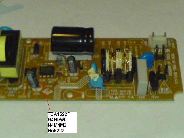

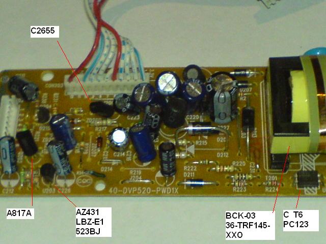

(#) makrodom hozzászólása Okt 23, 2010 1 /
Valahol már tettem fel ezzel az eszközzel kapcsolatban kérdést, csak sajna már nem emlékszem hol! :no:
A gondom a következő lenne: Van egy DVD lejátszó, ami nem kapcsol be! A biztosíték ki volt égve... ez ki lett cserélve(viszont kicsit nagyobb A-ra mert otthon nem volt kisebb...) ekkor valami mintha elkezdett volna füstölni... úgy nézett ki,h a szűrő (vagy trafó (sajnos nem tudom micsoda)) , de kicineztem, lemértem és kiderült,h annak semmi baja! Azt mondták,h nézzem meg a diódákat... 4 van egymás mellett és csodák csodájára egyik rossz közülük!
Nos azt az egyet is kicseréltem! Viszont az lett mondva,h valami miatt az a dióda is tönkrement... NOS mi miatt mehetett tönkre? Ebben kérném a segítségeteket!
Addig nem merem kipróbálni, amig nem tuti ,h minden jó! :no:
Miket érdemes még ellenőrizni?
A panelt 2 képből sikerült lefényképezni,h látszódjon is valami rendesebben! Az IC-k mellé odaírom a tipusait... mivel azok így nem nagyon látszódnak! A képen jelen pillanatban még nincs biztosíték betéve...
Várom válaszotokat és előre is köszönöm!
üdv!
(#) Baxi válasza makrodom hozzászólására (») Okt 23, 2010 /
Hi
Szerintem "akaszd" le a tápot a dvd-ről és úgy indítsd be.
Általában fel van tüntetve hogy melyik lábon mekkora fesznek kellene ott lelnie, mármint azon ami a dvd mainboard-ja felé mennek. Ha nincs is általában olyan értékek vannak hogy:3,3V; 5v és 12V.
A dioda egyszerűen terhelés miatt is elszállhatott(minőség).
Általában ha kicserélted indulni szokott a táp.
Persze csak odafigyeléssel mert a primer oldalon a hálózati fesz van!!

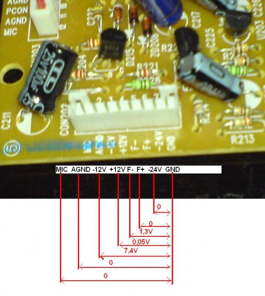

(#) makrodom válasza Baxi hozzászólására (») Okt 28, 2010 /
Vettem bele biztosítékot, de csak 1,6A-ost találtam (2A helyett)... az is jó lesz remélem... most semmi sem füstölt!
Leméregettem a dolgokat! Igaz nem mindet, de talán ez is segít valamit!
A panel végén lévő kivezetéseket mértem le... mindet a GND ponthoz viszonyítva!
Nem igazán azokat az értékeket mutatta a müszer ami oda fel van tüntetve!:no:
Tudjátok mi lehet a gond?
