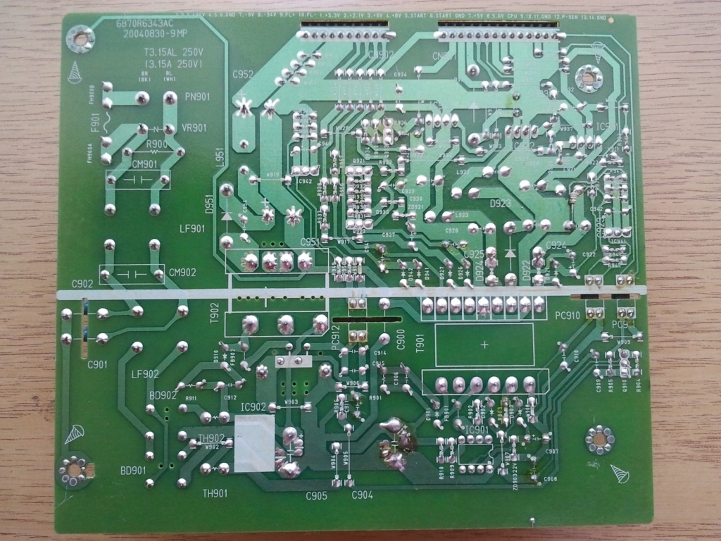

Hello! Egy kis segítséget szeretnék kérni! Van egy LG LH-T6340-es dvd lejátszóm, amire ha ráadom a feszt, a standby piros fény megjön, de sem nyomógombra, sem távirányítóra nem reagál. Szétszedtem, és rámértem a fesz átalakító panelre,ami csatlakozik a főpanelre, de már ott sem voltak meg a nyákra felírt feszek. A 230V megérkezik a panelre, bizti rendben. Abban szeretnék segítséget kérni, hogy melyik elemmel lehet a hiba. Csináltam pár fényképet a lapról, remélem segít.
Köszönöm a segítséget! Üdv
Keress púpos kondit a panelen, a szekunder oldalon látok egy gyanúsat, azt a barnát a bal széle felé a panelnek... leginkább egy esr mérővel tudhatnál még hibásakat találni, de ha más nem akkor próbáld meg, hogy kicseréled az összes kondit a szekunder oldalon... esetleg még a primer oldalon lévő nagy 400V-osat is megnézheted... hátha... illetve még a primer oldalon az ic melletti nagyobbik kondit, az az ic-hez tartozó puffer valószínűleg, meg a mellette lévő kis kondi is okozhat gondot, ha ki van száradva...
Multiméterrel a diódákat mérd még végig, hogy nem zárlatos-e esetleg valamelyik valamitől, szóval, hogy a nyitófesz megvan-e mindegyiken...

Sziasztok, segítséget szeretnék kérni, mivel van egy LG LH-D6530 lejátszóm, amit költözés után bedugtam, egy szép nagy csattanás fogadott. Megnéztem, Kiment egy optocsatoló, és a biztosíték(Gondoltam én) ki is cseréltem, aztán újra 220, újra csatt. Megnéztem jobban, aztán megláttam, hogy az 5M0365R IC kiégett, meg tőle nem messze egy kondi úgy szétrobbant. Kérdésem, hogy hol lehetne ilyen IC-t beszerezni, esetleg helyettesíteni valamivel, mit nézzek még meg, hogy nehogy véletlen az új is szétessen?
Képek: Bővebben: Link A hozzászólás módosítva: Nov 18, 2012
Idézet: „mit nézzek még meg, hogy nehogy véletlen az új is szétessen?” Első körben újra fel kellene mérni a meghibásodott alkatrészek számát az utóbbi próbálkozásod után,tehát át kell mérni a tápegység összes aktív,és passzív alkatrészeit.Az elektrolit kondikkal kivételt tehetsz,azokat cseréld ki mindet újakra azonnal.Kis szerencsével az elkókon,néhány diódán,és a meghibásodott IC-n kívül mást nem kellesz benne cserélned. Idézet: „hogy hol lehetne ilyen IC-t beszerezni,” Elektronikai szaküzletben.
A kondenzátorokat cseréltem, a diódák indítófeszültsége jó. Talán két db hibásat találtam, Eddig amikor 220 alatt volt körülbelül repült egyet a biztosíték. Most hogy cserélgettem a dolgokat és az IC nincs bent, bedugtam, most jó(nak tűnik). Legalább a biztosíték nem szállt ki. Mostmár csak az IC-re várok aztán kiderül, hogy jó-e
Próbánál tegyél 230V/40-60W izzót sorosan a primer körbe, akár a bizti helyére is bekötheted.
A hozzászólás módosítva: Nov 19, 2012
Az ellenállásokat sem árt leellenőrizni,lehet valamelyik megnyúlott az idők során.Amúgy meg fogadd meg CHZ kolega tanácsát,tesztelésnél tegyél be egy izzót sorosan a táppal…
