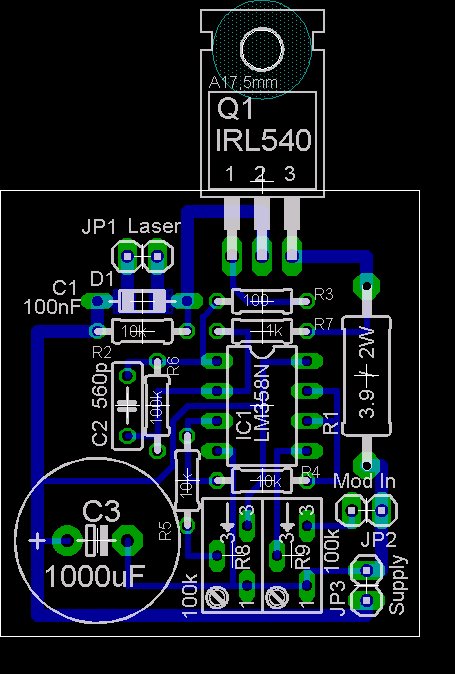

DVD íróból kibányászott lézerdiódához jó ez a kapcsolás ?
(#) pokot válasza Kocska hozzászólására (») Aug 13, 2007 /
természetesen ahhoz is jó, tekintve hogy az is lézer dióda csak arra figyelj, hogy ne adj neki tul sok áramot!ez a rajz egy 300mW-os diódához van...

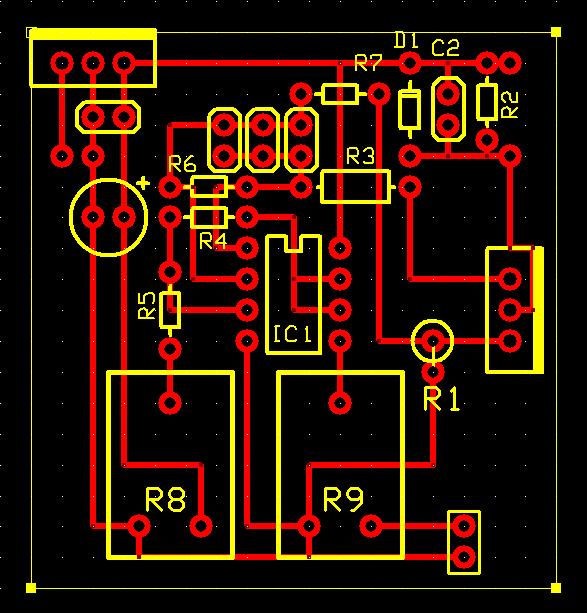

Megterveztem a meghajtó elektronika paneljét valaki meg tudná nézni, hogy jó-e? Nem akarok még egy diódát meggyilkolni

(#) Collector válasza Kocska hozzászólására (») Aug 25, 2007 /
kocska: Hát ebből senki meg nem mondja hogy jó-e vagy sem, a kapcsolási rajzot rakd fel, ne a nyáktervet, az nem mond semmit.

(#) Kocska válasza Collector hozzászólására (») Aug 26, 2007 /
Pár hozzászólással előbb belinkeltem, de igazad van csatom kellet volna a panel tervel együtt, ezért elnézést kérek. A kapcsolás tuti működik csak az a kérdés hogy a panelterv jó-e.
