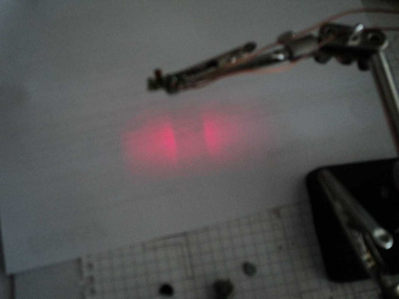

Sziasztok! Egy DVD íróból kiszerelt lézerdióda lényét láthatjátok a fotón. Mi a magyarázata a fényfolt eme formájának? Natúr tok, semmi optika, 100mA. Ha lencsét használok, akkor egy vonalat kapok a közepén egy erősebb ponttal.

Istenbizony megnéztem, ha nem is pókláb, de egy üveg(?)lemezke volt még ráragasztva, azt lepattintottam, de a kép ugyanaz

Milyen dióda? Zárt, nyitott, lapos, felületszerelt? Milyen íróból (márka)? Régebbi, újabb? Asztali, laptop? Hányszoros sebesség? 16-18-22-24? Például a Sony Optiarc AD 5xxx sorozatba nyitott "hosszú" chipes dióda került (bánatomra smit bontottam abban pont kuka volt a dióda) viszont az AD 7xxx szériába már a felületszerelt (csak egy kis lemezke védi a chipet, házilagos hűtése nehézkes) került. Ennél még a laptop írókban lévő (zárt) diódák is jobban hűthetőek.
* "Ha lencsét használok, akkor egy vonalat kapok" Milyen lencsét használsz? Kollimátor lencse kéne oda.
Bocs elolvastam figyelmesebben, ha lencse nélkül ilyen, akkor lehet a dióda gyárilag ilyen. Szerintem nem minden dióda alkalmas "más" célokra lehet a tokozása "spéci" kivetted az öntvényből?
