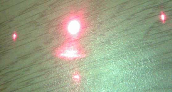

Hozzám is került egy 16X-os NEC DVD író diódája. Kivettem a fókuszáláshoz használt lencsét. Kérdésem az lenne, hogy melyik lencsét/ket használjam, hogy egy pontot kapjak? Köszi szépen!
a legfelső lencsét ami a fej tetején van a dvd oldaloon.
De úgylátom van ott még egy optikai rács az csinálja a több pontot. Az a dióda előtt szokott lenni egy kis üveg lapka szerű nagyon pici dolog legtöbbször műanyag kerete van. De legjobb ha kiveszed a diódát a fejből és modult csinálsz neki. Mert a lencse amit mondtam az jó szolgálatot tesz de csak ha közvetlen kb 2-mm el a dióda előtt van.
A fókuszáláshoz használt lencsét! Az a képen nem látszik...
