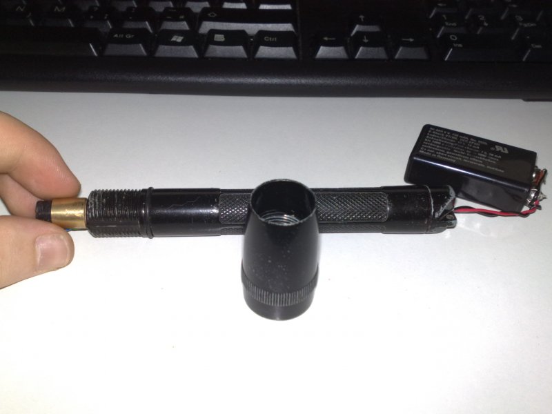

Sziasztok akit érdekel kész a lézerem, félig

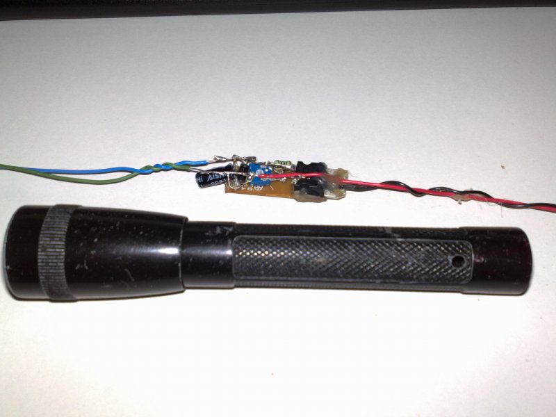

![]() ![]() ![]() De led el nagyon szépen világit ![]() Valaki nem tud Komárom Esztergom megyében PC bonto-t? ELöre is köszi a válaszokat! A 9V elemet lehet lecserélem 7V re mert LM317 es áramgen-t használok és kicsit sok neki de igy parktikus ![]() A kis lyuk a lámpán pedig a kapcsoló helye csak még nem raktam be.
Mekkora a disszipáció az lm317-en?
disszipáció? nem tudom mire gondolsz de ha melegedésre, akkor kb 15-30 perc után melegedik de ugyis nagyon keveset. Langyos.
Több mint 100 Celsius fokig bírja az LM317. Az a feladata, hogy melegedjen.
van 1 3mw-s diodám azon lemértem az MA felvétel-t
és csak 80 ma. Ez nem baj? 160 mw-s nél több lesz ?
megvan a probléma
DVD diófához vegyünk 200mA-t, 7V-os tápfesz esetén 4V esik az IC-n, ez 800mW, ami nem kevés kis méretben. Itt nem langyos lesz az ic, hanem felforr 1 perc alatt borda nélkül. Gondolom nem kézmelegítőt akarsz készíteni
HMm tényleg, most nézem milyen forró meg is égetett.:S
azér akartam 7V-t mert a rajzon az volt hogy minimum annyi kell neki. De most ki próbáltam 3.6V al és igyis megy. És legalább belefér a lámpába ![]() Nem tudom eddig mér nem volt ennyire forró de azota melegszik így amióta kivettem azt a 10 ohm ellenálást ![]() ![]() ![]()
IlilIiIlilI nek az áramgenerátorában az lm317 en nem 3v esik ? vagy te hogy számolod a 4v diszipációt? mert nekem a leírásában ennek az áramgenyának 3v ot mondtak hogy annyit kér.
3V akkor van, ha 4V kerül a diódára. Persze ha ő előzőleg egy 10ohmot is bekötött valahova, akkor már teljesen máshogy alakulnak a feszültségek.
