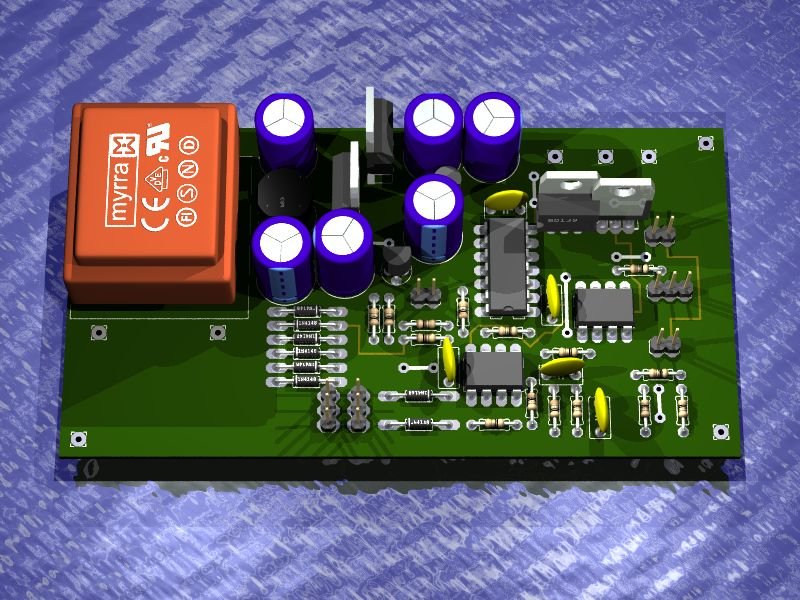

A pár nap alatt idáig jutott a nyákom:
Bővebben: KÉP (Ezen már a hűtőzászlók, két közepes fóliakondi, a két 5W-os és a 4db 2W-os ellenállás, a helitrimmerek, a két nagy elkó részben, a poti pedig teljesen saját készítésű.) Reménykedtem benne hogy a nyákon már kicsit más színe lesz a poti középső részének de ugyan olyan maradt. Majd keresek ez helyett valami élethűbb színt... Vannak ám még elvetemült ötleteim...

Csak gratulálni tudok ! Azért a biztosíték foglalat lába még nem az igaziak ![]()
Nem, már az előző oldalon is írtam hogy közzéteszem, csak szeretném akkor már rendesen összehozni őket egy pakkba. Illetve még csak két alkatrészt rajzoltam teljesen saját kezűleg, még szeretnék párat mielőtt publikussá teszem.
De ha nagyon kell akkor addig is itt van nyersen, csak a resistor.inc: resistor_publikus.inc Azért elég bonyolult lett a makró... Imi! A biztosíték foglalatot is meg szándékozom rajzolni. Ma reggel a poti és a bizti foglalat közt vacilláltam aztán végül a potinál maradtam mert a bizti foglalat jóval bonyolultabb. Illetve azt már jó lenne úgy megrajzolni hogy közben a kezembe van a valós példány, de jelenleg nem otthon vagyok (az alkatrészeim és az elektrós cuccaim otthon vannak). Nincs ötletetek hogy mit lenne jó megrajzolni? A bizti foglalat és az E42-es cséve lesz a következő áldozat egyébként. Ja és ma reggel azon törtem a fejem hogy kellene egy toroid vasmagot rajzolni, és rá rézhuzalt tekerni (mint amilyen a kapcstápokban szokott lenni). De már maga a szimpla helix sem jött össze, nem hogy még a helix körívbe hajlítása és ráigazítása a toroidra... Közben találtam egy élethűbb színt a potiknak: Bővebben: KÉP

Azt szeretném kérdezni, hogy a nyák színét mivel alakítod ki, mert az enyémhez hiába rendelek réz színt, csak valami sárgászöld takony jön ki belőle?
A nyák színét én nem állítom. Pontosabban semmi ügyeskedés nincs a dologban, csupán az Eagle3D-ben beállítom hogy zöld legyen a panel. A vezetősávoknak pedig arany színt állítottam be.

Köszi a választ, az aranyra nem gondoltam volna. A képen majdnem valósághű réz felületet ad.
Nagyon profin néznek ki a toroidok. A leforrasztott lábak szerintem nem olyan fontosak, az a lényeg hogy meg lehet őket jeleníteni! Ráadásul ha egy gyengébb gépen sorozatot akarunk renderelni, bizony számít az idő is. A lábak inkább a tranyóknál, diódáknál stb számítanak, ahol fontosak a nézethez. Mivel nem igazán értek a programozáshoz, kénytelen vagyok egyenként kézzel beállítani minden egyes panelpozíciót a renderelés előtt. Ráadásul észrevettem hogy egyes alkatrészek méretei nem egyeznek meg az eagle panel és a 3d-s nézet között. Néha összeérnek, pl két to220-as tok. Vagy a boardon kell távolabbra tennem őket egymástól(újratervezés), vagy meg kéne változtatni a méretét renderelés előtt. Na ez nekem sajnos nem megy, pedig két napig próbálkoztam, és az eredmény katasztrófális lett.

Nem rossz ötlet! Az átlátszó burkolat csak annyiban nehéz hogy miatta a relé belsejét is meg kell rajzolni. De egy egyszerű tekercset nem nehéz megírni.Azt viszont egyenlőre nem tudom, hogy az átlátszó búrára pontosan hogyan írom rá a feliratokat. Majd kitalálom... Idézet: „Köszi a választ, az aranyra nem gondoltam volna. A képen majdnem valósághű réz felületet ad.” Mármint az arany? Mert az szerintem nagyon nem hasonlít rézre! Nézd csak meg ezt a képet: Bővebben: KÉP Itt az alkatrész-oldali teliföldnek arany a textúrája, de szerintem nagyon nem úgy néz ki mint a réz. Azért, mert túlságosan is tükröződik és visszatükrözi az eget. Tegnap este kísérletezgettem kicsit hogy létrehozzak az ónhoz hasonló textúrát és ez sikerült: Bővebben: KÉP Ezen a képen az alkatrész-oldali teliföld, illetve a vezetősávok és a PAD-ek textúrája van erre beállítva. Kicsit itt is kékes színű de azért, mert ez is tükrözi az eget és a vizet. Majd csinálok egy fa textúrájú asztallapot háttérnek, mert nem reális a hullámzó tenger felett lebegő nyák. Idézet: „Mivel nem igazán értek a programozáshoz, kénytelen vagyok egyenként kézzel beállítani minden egyes panelpozíciót a renderelés előtt.” Ebbe még én sem ástam magam bele, de tudom hogy mit kell átírogatni. Ez szerintem nem lesz gond hanem inkább az, hogy az egymás után sorban renderelt képkockákat hogyan exportálom ki a POV-Ray-ből hogy utána videót készíthessek belőlük. Idézet: „Vagy a boardon kell távolabbra tennem őket egymástól(újratervezés), vagy meg kéne változtatni a méretét renderelés előtt. Na ez nekem sajnos nem megy, pedig két napig próbálkoztam, és az eredmény katasztrófális lett.” Melyik alkatrészről van szó? Mutass egy képet hogy pontosan mi is a hiba, hátha tudok segíteni. Idézet: „egymás után sorban renderelt képkockákat hogyan exportálom ki a POV-Ray-ből hogy utána videót készíthessek belőlük.” Sok mindent nem kell kitalálni ezügyben, mert minden renderelt kép *.bmp formában mentődik. Képekből a video mondhatnám gond nélkül elkészíthető.
Itt látszik a két TO220-as tok. Egymásba érnek, ezen kellene változtatni. A boardon simán elférnek egymás mellett. A zipben van az eredeti board.
Ugyan eagle-ban nem néztem, csak a kép alapján: a BD139 az nem TO220-as tokozásu hanem TO126. Nem lehet az hogy ez a problem? |
