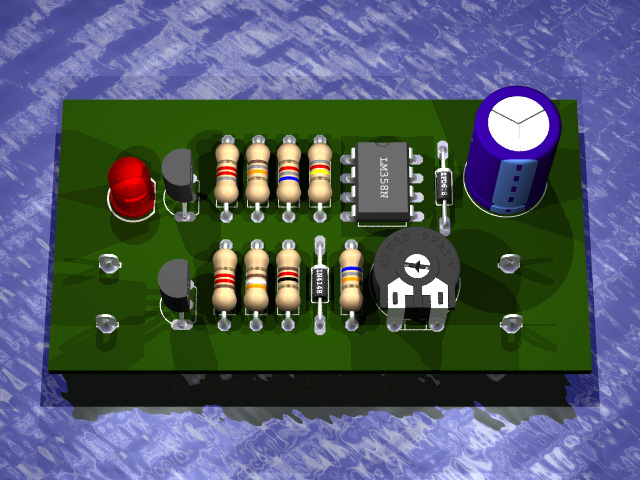

Ugye nem köveztek meg érte, ha kérek egy pici segítséget/szívességet?
Találtam neten egy egyszerű akku töltőt. Ennek a kapcsolási rajzát elkészítettem Eagle-ben, de a NYÁK rajz kifog rajtam (tudom, nem valami bonyolult, de mégis).
Esetleg ha valaki el tudná készíteni nekem egy max 3.5-4cm x valamennyi cm-es panelra...
Előre is köszi!
Krisz
akku.sch

(#) MPi-c válasza Krisz03 hozzászólására (») Júl 22, 2006 /
Egy gyorsan "összedobott" változat furatok, feliratok nélkül, autorouterrel, egyoldalasra. A méretét nem néztem. A vezetősávokat ajánlott vastagabra venni, ahol kell.
(#) n0nam3 válasza MPi-c hozzászólására (») Júl 22, 2006 /
A második képet mivel csináltad? Már több helyen láttam ilyet de nem jöttem rá!
(#) MPi-c válasza n0nam3 hozzászólására (») Júl 22, 2006 /
Ebben a topicban volt már róla szó, többször is. Itt mindent megtalálsz (csak szerényen jegyzem meg, azt is én írtam). Ezen kívül van egy Eagle 3D topic is, keresd a fórumtémákban!
köszi!!!
(#) Krisz03 válasza MPi-c hozzászólására (») Júl 22, 2006 /
Nagyon szépen köszönöm!
Már kész is az áramkör, és tökéletesen működik.
Egy kis off: Ez a kapcsolás 4.25V-tal és 90mA-rel tölti jelenleg a 700mAh-s, 3.6V-os régi Alcatel teló akksit. Ezek az értékek szerinted megfelelnek neki?
Mégegyszer köszi!
Krisz
