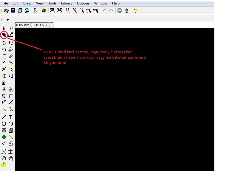

Lehet,hogy csak én vagyok ennyire értetlen(és akadékoskodó),de nem tudom úgy kell-e kinéznie a kinyomtatott nyáktervnek,hogy rajta vannak az alkatrészek??? (most a letöltött nyak.brd file-ról beszélek)A másikat a nyak.s#1-et nem tudtam megnyitni.Ha valakinek van valami ötlete,hogyan lehetne ezt kiküszöbölni,tehát,hogy eltűnjenek az alkatrészek és csak a NYÁK-ra ráhelyezendő rész maradjon,kérem írja meg! Üdvözlettel:máté
A nyak.s#1 fájl egy settings fájl mely tartalmazza az alaktrészek adatait ezt nem kell megynyitni semmivel. Azt, hogy csak a rajzolat maradjon a nyomtatáskor azt az alábbi képen bejelöltem.

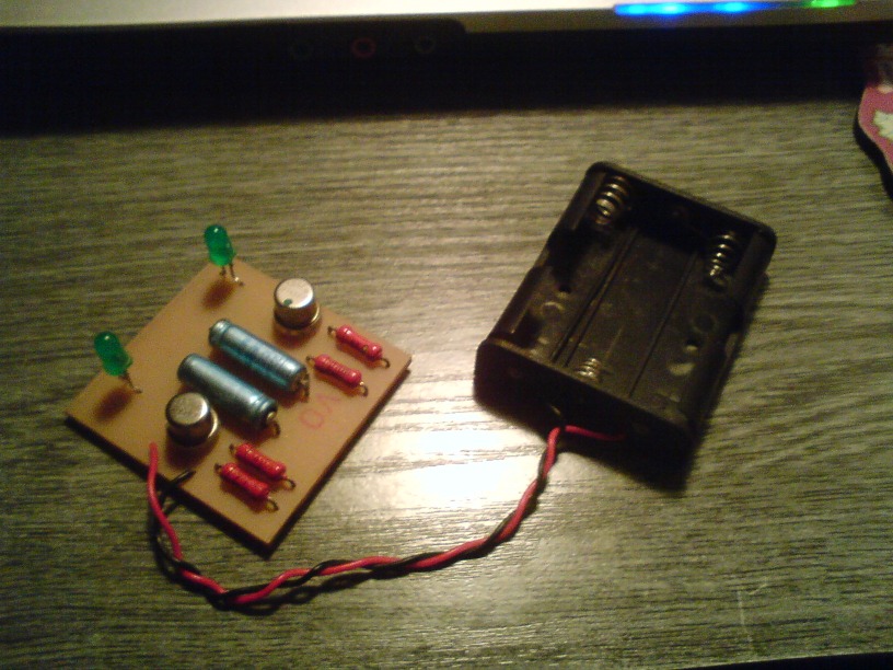

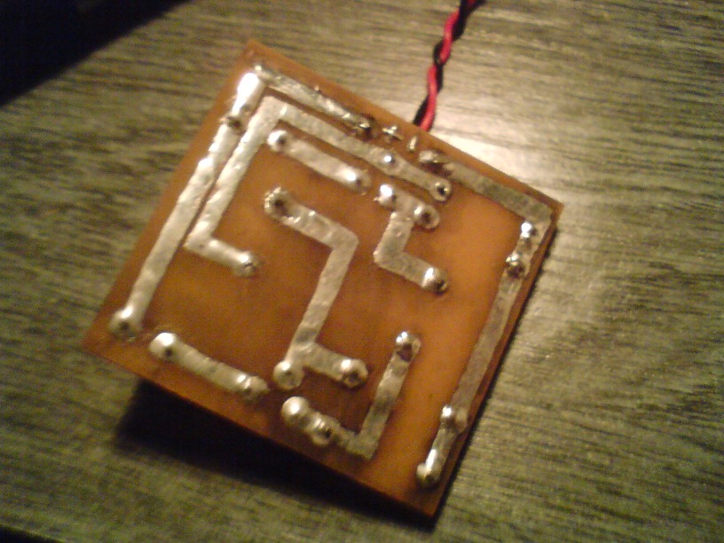

Ugyan, amiket Te csináltál annyira nem súlyos hibák, de (és ne vedd kioktatásnak):
- Az astabil multivibrátoroknak van egy sokkal átláthatóbb elrendezése mind kapcsolási rajz tekintetnében mind nyák tekintetében. - A kapcsolás rajzon nem túl szerencsés a -9 V használata GND helyett, lehet, hogy az amúgy az elem negatív sarka, de!! ha ide + és - 9 V-ot kötsz az már 18 V!! - A nyákon az már csak esztétikai hiba, bár lehet, hogy csak siettél, de egy jobb elrendezéssel sokkal egyszerűbbé válna a rajzolat és az elko lábai között nem feltétlenül lenne szükséges huzalozni. Csatoltam életem első nyákját, szintén egy multivibrátor, szerintem elég egyszerű lett, bár azért én is átvittem egy vezetéket a LED lábai alatt , de mentségem legyen, hogy tényleg az első nyáktervem volt.
