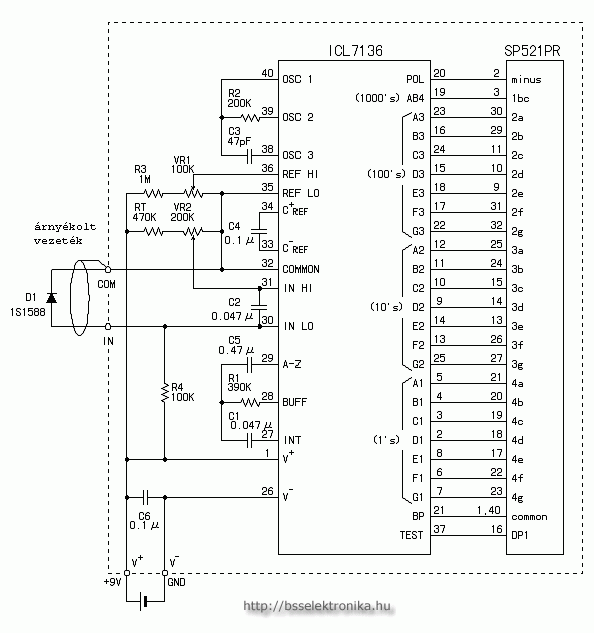

(#) pocok123 hozzászólása Jan 21, 2010 /
Sikerült elkészitenem ezt a digitális hőmérőnek a rajzát. (Ez az első rajzom). Csak nem sikerült megcsinálnom nyák rajzba is. Nem sikerült ogy elrendeznem boardban hogy minden kábel jó legyen. Tudnátok segiteni.
Köszönöm Eagle-ben készitettem. A 9voltos elem még hiányzik róla.
(#) Kovidivi válasza pocok123 hozzászólására (») Jan 21, 2010 /
Szívesen megterveztem volna nyákot, de amint megláttam, hát: Ehhez sok türelem kell! Úgy nem lehetne megoldani ,hogy a kijelző az egyik oldalon van, az IC pedig a másikon? Mert akkor talán rengeteg vonal helyre kerülne... Vagy valami ilyesmi. Sok átkötéssel is megoldható, de mire ezt kigubancolod ...
(#) Alkotó válasza pocok123 hozzászólására (») Jan 21, 2010 /
Távol álljon tőlem, hogy letörjem a lelkesedésed, de ez a rajz valami nagyon-nagyon eltérő a "megszokott"-tól.
Ne tekintsd önreklámnak. de pl. ITT találsz tőlem is egy rajzot (nem EAGLE, de azért rajz). Nézd meg, ugyanaz van benne összekötve mint nálad, és mégis több kilométerrel kevesebb benne a vezeték.
Az ötlet (amit itt is javasoltak már neked), hogy a kijelző a panel másik oldalán legyen, az teljesen életképes. Gondold meg te is.
utólagos kieg: Elsőre nem néztem csak a második rajzot. Az elsőn is teljesen normális az elrendezés. Miért bonyolítottad meg az EAGLE-ban?
