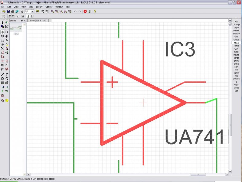

(#) MolnarG válasza szaszaa01 hozzászólására (») Feb 3, 2011 /
A Grid ablakban kapcsold be a segédvonalak láthatóságát és csinálj egy screenshot-ot a hibáról, hogy lássuk mi van.
(#) szaszaa01 válasza MolnarG hozzászólására (») Feb 3, 2011 /
Készítettem róla egy képet.
A világoszölddel jelölt vonalat beköti, de a többit nem
Lehet, hogy az alkatrész nincs raszteren, töröld ki és tedd le újra. Vezetékezés közbe ha nyomod az ALT-ot, akkor a girdben beállított finom beosztást tudod használni. A vezetéket az 741 lábáról indítsd. Ezek közül valamelyik csak bejön. Minden más alkatrészt be tudsz kötni?
(#) elektrocad válasza szaszaa01 hozzászólására (») Feb 3, 2011 /
Az ábrád alapján úgy tűnik, a rasztered 0,5 mm-es. Az alkatrészkönyvtárban szereplő alkatrészek a schematicban mindig 0,1 inch vagyis 100 mil raszterben vannak, erről a manualban vagy a tutorialban is olvashatsz (ezek a doc mappában találhatók).
Mivel a 0,1 inch nem osztható maradék nélkül a 0,5 mm-rel, így soha nem fog az összes csatlakozás kapcsolódni, illetve nem minden csatlakozópont lesz raszteren.
Állítsd be a rasztert 0,1 inchre.

(#) szaszaa01 válasza elektrocad hozzászólására (») Feb 4, 2011 /
Köszi. Így már jó
