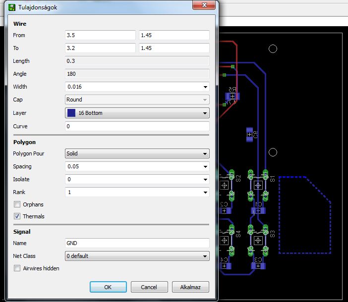

Megrajzoltam a poligont, el is neveztem, GND-területként érzékeli azt a megfelelő kötésekkel. Eddig rendben is van de miután GND-területként definiáltam a "name" utasítással, sajnos csak a poligon oldalai látszanak szaggatottan, akkor is ha ráklikkelek a "ratsnest" gombra.
(#) Bari- válasza Axel hozzászólására (») Nov 1, 2011 /
Akkor valószínű túl nagy szigetelési távolságot állítottál be. Tedd fel a brd-t ha nem boldogulsz vele, és megnézzük mi a gond.
(#) pgabor2 válasza Axel hozzászólására (») Nov 1, 2011 /
Az Options menüben keresd meg a Ratsnets-re vonatkozó funkciót (4.16 esetén ez az Options/Set/Misc menüben található). Ha ez nincs engedélyezve, akkor nem fogja kitölteni a poligont a Ratsnets-re való kattintás után sem.

Kedves Bari- és pgabor2!
Bari kérésére feltettem egy képet a beállításokról. Mindent úgy csináltam ahogy Attila86 oldalán le van írva illetve ki van pipálva az opcióknál, hogy a Ratsnets a sokszögeket dolgozza fel és mégsem jó valamiért. (A képen csak próbaként van megrajzolva a poligon.)

(#) Attila86 válasza Axel hozzászólására (») Nov 2, 2011 /
A gond az, hogy a polyon-által határolt területen nincs egyetlen GND-re kötött PAD vagy PIN sem.
A furatátmérők változtatásáról is írtam az oldalamon, a linkjét megtalálod a topik tetején.
(#) Axel válasza Attila86 hozzászólására (») Nov 2, 2011 /
Egy új nyáktervet hoztam létre és úgy már jó lett a teliföld.
