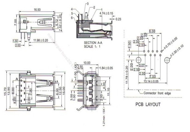

Nem találtam sehol ilyen usb3 lib et (néztem a cadsoftnál is) nincs meg valakinek ?

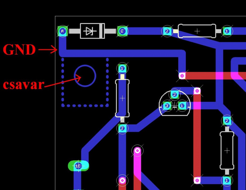

a GND-t egy rögzítési ponton akarom letestelni a fémvázra. Hogyan tudok egy összefüggő rézfelületre furatot elhelyezni, hogy a furat területén ne legyen réz? A drillel nem tudok ilyet.

(#) fobq válasza fobq hozzászólására (») Okt 11, 2012 / 1
Hello,
talán ha elolvasnád a tutorialt is, nem csak a kézikönyvet. Ott van a 15. fejezet végén a polygon GND használata a demo2.brd-vel illusztrálva.
A hozzászólás módosítva: Okt 11, 2012

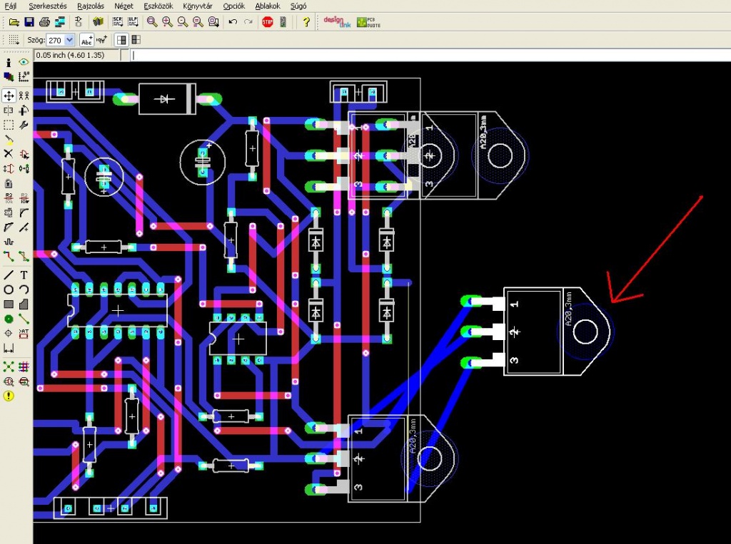

Kis segítséget szeretnék kérni az EAGLE programmal kapcsolatban.Próbáltam egy hangrögzítő áramkör áramköri rajzát tervezni de a nyákterven valamiért eltérően vezetékezi össze a a program a vezető sávokat z ic vel.Tudna valaki segíteni hogy ennek m i lehet az oka esetleg?Csatoltam az áramköri rajzot.Ahogy észrevettem csak az IC bekötési pontjait cseréli fel a program tervezéskor.
(#) zoltan0801 válasza lionsec hozzászólására (») Okt 12, 2012 /
Helo!
Megnéztem valóban nálam is felcserél egy két lábat, egy dolgot tudnék javasolni, alkatrésztervezőben át kell párosítani a lábakat... Nekem ez az Ic és könyvtár meg sincs, ugyhogy sajnos nem tudok segíteni benne, de esetleg ha elküldöd a könyvtárt, akkor megnézhetem.
(#) niedziela válasza lionsec hozzászólására (») Okt 12, 2012 /
Az alkatrészt tedd fel mert a lábcserék azon dőlnek el.
