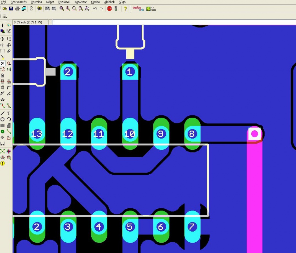

(#) fobq hozzászólása Okt 15, 2012 /
hogyan tudom a teliföldet befuttatni az IC lábak között? - Eagle 6.2.0 Light Edition -
Köszönöm a segítséget.
(#) niedziela válasza fobq hozzászólására (») Okt 15, 2012 /
Hi,
Tervezési szabályokat megváltoztatod DRC, de szabadjon megjegyeznem, értelmetlen dolog, és jót nem teszel vele.
(#) sastas01 válasza fobq hozzászólására (») Okt 15, 2012 /
Megjegyezném, ahol a képen az 1-es és 2-es szám van a pad beleér a teliföldbe.
(#) lionsec hozzászólása Okt 16, 2012 /
Segítséget szeretnék kérni olyanban ,hogy felakarom tenni a 3D program kiegészítőt csak nem tudom hogy milyen progit kell letöltenem és hogyan kell a feltelepítést végezni.Tudna ebben valaki segíteni esetleg?
(#) fobq válasza sastas01 hozzászólására (») Okt 16, 2012 /
Igen, ez is felvet egy érdekességet, ugyanis mikor nyomtatom pdf-be, már nem ér bele, átváltozik kör alakú paddé. A DRC se jelöli hibának. Ez miért lehet?
(#) fobq válasza niedziela hozzászólására (») Okt 16, 2012 /
Még az se biztos, hogy marad a teliföld, csak hogy tudjam, hogyan kell beálítani. A DRC-ben pontosan mit kellene állítani? Időközben úgy oldottam meg, hogy a teliföldet kijelölő polygon vonalvastagságát vékonyabbra állítottam, ami elfér a lábak között. De érdekelne a DRC-s megoldás is.

(#) niedziela válasza fobq hozzászólására (») Okt 19, 2012 /
DRC - Clearance.....
