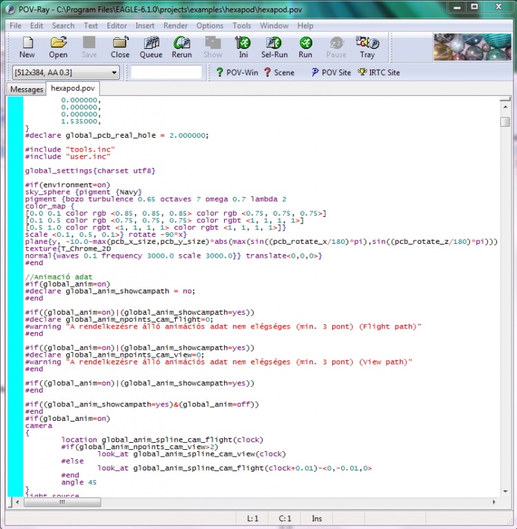

Sziasztok. Már két napja szórakozik velem a Pov-ray progi. Már többször újra telepítettem még az Eagle-t is, az itt leírtak szerint, de állandóan hibaüzenettel leáll és nem csinálja meg a 3D-s képet, pedig minden ott van (mappákban) ahol kellene. (bár néhány nappal ezelőtt még rendesen működött)
Bár a Povray szerkesztő ablakában nem jelzi sárga kiemeléssel a hibát, de pirossal ír néhány sort és az állapot sorba ír hibát.:"File Init Error: Cannot open output file" - Csatolt kép.
Amúgy Win 7 a rendszer.
Segítsetek, mit csinálok rosszul?

(#) pluto válasza Kari55 hozzászólására (») Nov 12, 2012 /
Véleményem szerint, jogosúltsági problémái vannak. Legalább is az ilyen és hasonló üzenetek erre utalnak. Próbáld meg, hogy az asztalon hozza létre a kimeneti fájlt. Sajna, már régen használtam és így már nem emlékszem a beállításokra. Bár biztos megtalálod. Ha megengednél még egy észrevételt, a "C:\Program files\ ..." mappában nem kellene "garázdálkodni". Arra ott van a "Dokumentumok" mappa. Különben mimdenféle "fura" hibaüzenetet kaphatsz, amit végül is az okoz, hogy nincs hozzáférési joga az adott programnak.

(#) Kari55 válasza pluto hozzászólására (») Nov 12, 2012 /
Szia.
„a "C:\Program files\ ..." mappában nem kellene "garázdálkodni".”
ezt hogy érted? mert minden program alapértelmezett telepítési helye, vagy nem jól tudom?
Ámbár mostanában létrehozott valami egy "VirtualStore" nevü mappát és mindent oda mentett, először fogalmam sem volt, hogy hol keressem.
Amúgy éppen most akartam írni, hogy megoldottam a problémát, mert a .pov fájlokat a Pov-ray/include mappájába irányítom, így működik.
Azt úgy értem, hogy munka-fájlokat nem tartunk és nem hozunk létre a "C:\Program files ..." mappában. A képkivágás szerint, amit betettél az Eagle mappa alatt lett létre hozva a *.pov fájl és valószínüleg a kimeneti fájlt is ott akarta létre hozni, de nem tudta, mert nem volt rá engedélye. A Pov-ray\include helyett is mást választanék, mert egy idő után tele lesz mindenféle nem oda való dolgokkal.
Most úgy működik, hogy a dokumentum könyvtárban is van Pov-ray>include mappa és oda irányítom a .pov fájlokat.
