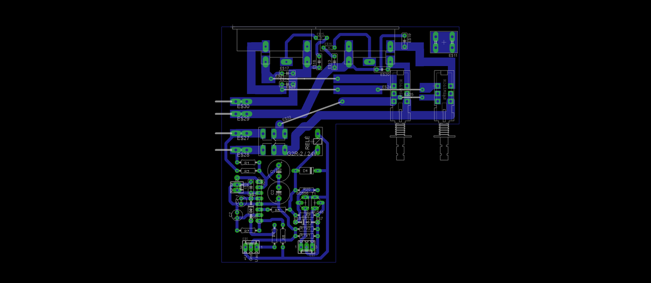

(#) Koree hozzászólása Feb 16, 2013 /
Egy kérdéssel fordulok hozzátok ill. kettővel.
Hogyan lehet a vezetősávok mintázatán változtatni?Értem ez alatt,hogy miközben húzok egy útvonalat vagy vezetéket ne félkörívesen végződjön.A zöld piktogramokat már próbáltam(square,round,octagon),de semmi eredmény.Lehet inkább poligont kéne használjak erre a célra?A másik dolog amit már lehet kiveséztetek.Egy meglévő és egy most rajzolt tervet sikerült egymásra illesztenem,de pechemre a most rajzolt rácsa 0.5mm,re volt állítva (panel méretezés végett)a már megrajzolt meg 1.27mm-en van rajzolva.Hiába állítottam vissza 1,27-re,de az újonnan beillesztett nincs a rácson.Nem találok olyasmit mint pl: snap to grid.Mit lehet ez ügyben tenni?
(#) Kari55 válasza Koree hozzászólására (») Feb 16, 2013 /
Szia.
„Hogyan lehet a vezetősávok mintázatán változtatni?Értem ez alatt,hogy miközben húzok egy útvonalat vagy vezetéket ne félkörívesen végződjön.”
Ezt, hogy érted? A vezetősáv vége ne legyen íves, vagy amikor rajzolod a vezetősávot, a vonal vezetése. Az utóbbi úgy működik, hogy kézi huzalozás (Route) kiválasztása után jobb klikk, amíg a megfelelő vonalat látod.
(#) elektrocad válasza Koree hozzászólására (») Feb 16, 2013 /
Erre van a MITER parancs. Ezzel kapcsolod át az íves vagy szögletes vezeték sarkakat. Ha szögletesre váltsz a Radius-szal állítod be, hogy 90 fokos vagy 45 fokban levágott sarkat akarsz-e (Radius = 0 azt jelenti, hogy 90 fokos sarkak lesznek).
„Egy meglévő és egy most rajzolt tervet sikerült egymásra illesztenem,de pechemre a most rajzolt rácsa 0.5mm,re volt állítva (panel méretezés végett)a már megrajzolt meg 1.27mm-en van rajzolva.Hiába állítottam vissza 1,27-re,de az újonnan beillesztett nincs a rácson.”
Csináld meg újra 1,27 mm-es griddel (inkább 50 mil-lel) majd töröld ki a nem mm-es körvonalat, válts át mm-es raszterre és rajzold meg azon a körvonalat a wire paranccsal a 20-as Dimension rétegen 0-ás vonalvastagsággal. Így az áramkör inch-es raszteren lesz a körvonal meg mm-esen.
(#) elektrocad válasza elektrocad hozzászólására (») Feb 16, 2013 /
Ez kimaradt:
A wire-t nem lehet szögletes végűre állítani csak a körívet (Arc). Told meg az íves végű wiret egy rövid nagy átmérőjű szögletes végű ívvel.
(#) Koree válasza Kari55 hozzászólására (») Feb 16, 2013 /
A vezetősáv végére értettem.Pl: melléklet.
(#) Koree válasza Koree hozzászólására (») Feb 16, 2013 /
Kicsúsztam a módosíthatóság idejéből.
A másik dolog,hogy vezetékek külső sarkait is szeretném,ha 90 fokosak lennének úgy mint a belsők.
Ahogy Elektrocad is írja, tegyél egy akkora négyzetes forrpontot a vezetősávok végére, amilyen vastag a vonal.
A sarkokat nem hiszem, hogy lehet, de talán oda is jó lehet a módszer.
Amúgy miért nem tetszik ez a panelrajzolat? Vagy talán más oka van?
Köszönöm közben megoldottam négyzetes poligonokkal.
Az ok pusztán annyi, hogy egy régi erősítő hangfal kimeneti panelját tervezem újra és ráteszek egy védelmet és a régi panel huzalozását akarom korhűen leutánozni amennyire lehet.A vezetősávok mindegyike szögekben végződnek.Szóval kicsit retrósra akarom csinálni.Bár ez nagyon úgysem fog látszódni a dobozban.
A hozzászólás módosítva: Feb 16, 2013

(#) elektrocad válasza Koree hozzászólására (») Feb 17, 2013 /
„Az ok pusztán annyi, hogy egy régi erősítő hangfal kimeneti panelját tervezem újra és ráteszek egy védelmet és a régi panel huzalozását akarom korhűen leutánozni amennyire lehet.A vezetősávok mindegyike szögekben végződnek.”
Nem ajánlatos ilyen módon huzalozni. Az, hogy egy régi dolgot akarsz utángyártani, nem ok arra, hogy a régi, tudatlanságból eredő hibákat (talán akkoriban még nem tudták annak az okát, milyen működésbeli hibákat okozhatnak az éles sarkak) is utángyártsuk. Ma már tudjuk, hogy kerülendők az éles sarkak (kivéve néhány esetet, pl. induktivitások), sőt még a 90 fokos irányváltások is, mégha kicsit ívesek a sarkak akkor is. Az utóbbiakat két 45 fokos szögben húzott vezetősávval szokták megoldani. Nézz csak meg egy viszonylag újonnan gyártott NYÁK lemezt. A korhű utángyártással való indoklás ebben az esetben nevetséges, főleg, hogy a panelek általában nem látszanak a berendezés dobozától. A korhű hibákat nem kell ismételni.
A hozzászólás módosítva: Feb 17, 2013
(#) Koree válasza elektrocad hozzászólására (») Feb 17, 2013 /
Értem az okfejtésed.Akkor még küzdök vele egy kicsit.
