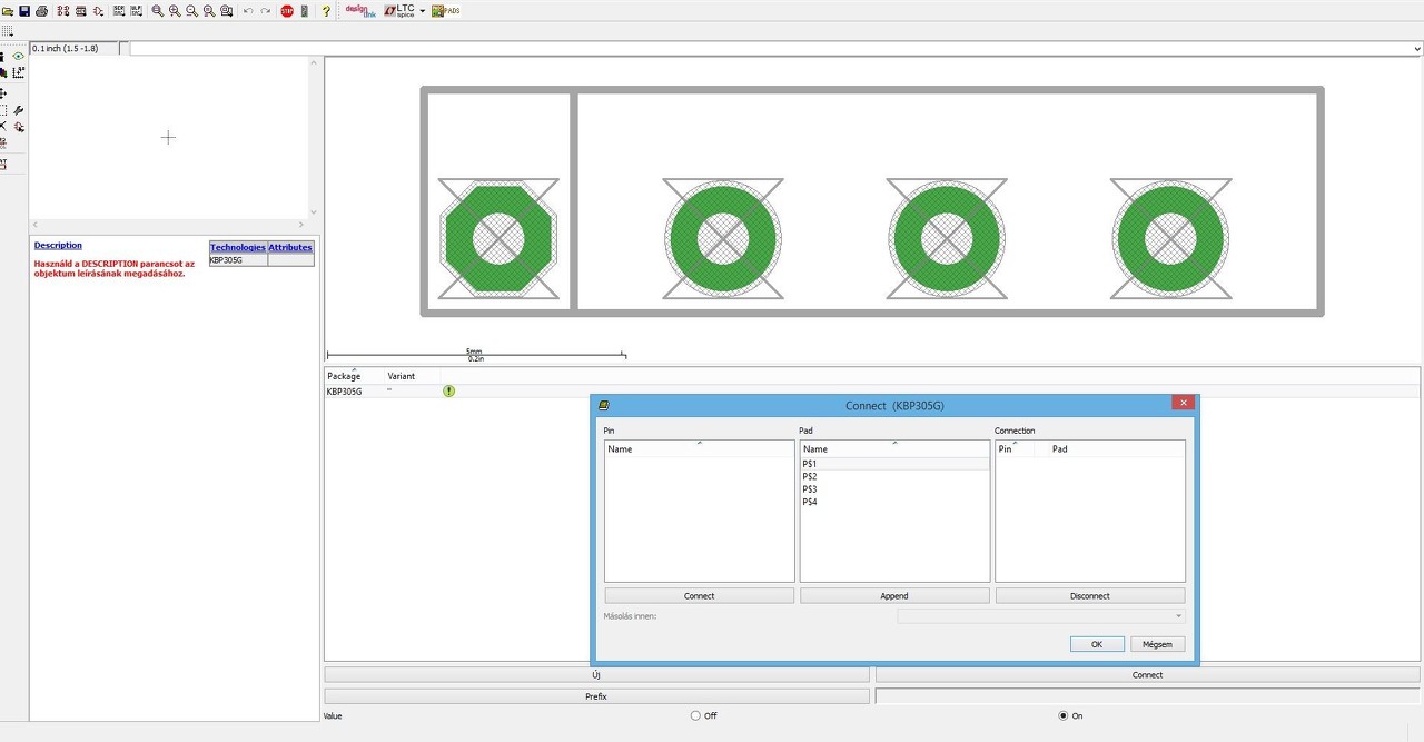

Szeretnék az Eagle 6.5-ben létrehozni egy pár új alakatrészt, viszont valamiért nem sikerül. Az alkatrészkönyvtárak között létrehoztam egy saját könyvtárat, abba dolgozom. Elkészítettem a Szimbólumot, illetve a tokozás rajzát. A szimbólumon a négy láb a P$1 - 4 nevet kapta, automatikusan. A típusa Pwr-re lett állítva, mivegy egy Graetz-ről lenne szó( KBP305G) A tokozáson a négy pad szintén P$1 - 4 nevet kapott. El lettek mentve, azonos néven, viszont amikor a szimbólum, és a tokozás lábait próbálnám összekötni, a pinek helye üres. (mellékelt kép szerint) Szerintetek mit csinálok rosszul?
Számomra kicsit furcsa elrendezésű az ablakrendszer, de jól látom, hogy az alkatrész áramköri rajzát nem vetted fel? Ha jól sejtem, annak kellene a bal felső kis ablakban lennie, és innen hozná elő a pin-eket is. Add hozzá azt is előbb, akkor meg kell jelenjen.

Valahogyan elkerülte a figyelmem az, hogy nincs ott az áramköri rajz, pedig nem egyszer próbáltam.
