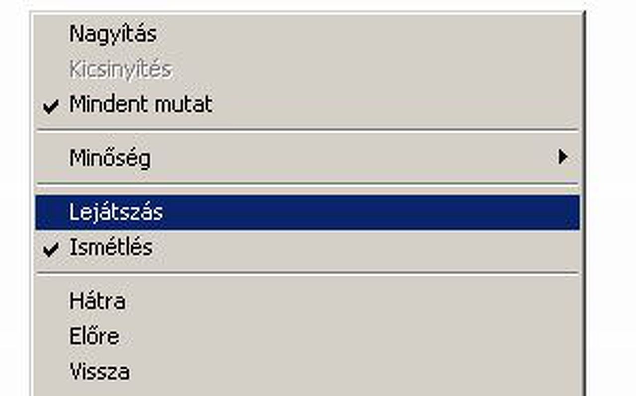

Helló niedziela!
A küldött linken az Eagle-t ismertető videó tényleg profi. De még jobb volna, ha le tudnám menteni. Aztán pl. VLC-vel kockáról kockára. Ez megoldható? Mert jelenleg, jön mint az árvíz, és még csak szünetet se tudok beiktatni.
A hozzászólás módosítva: Dec 29, 2016
(#) niedziela válasza macera2 hozzászólására (») Dec 29, 2016 /
Szia !
Nyomj egy jobb egérgombot a videon és meg tudod állítani
