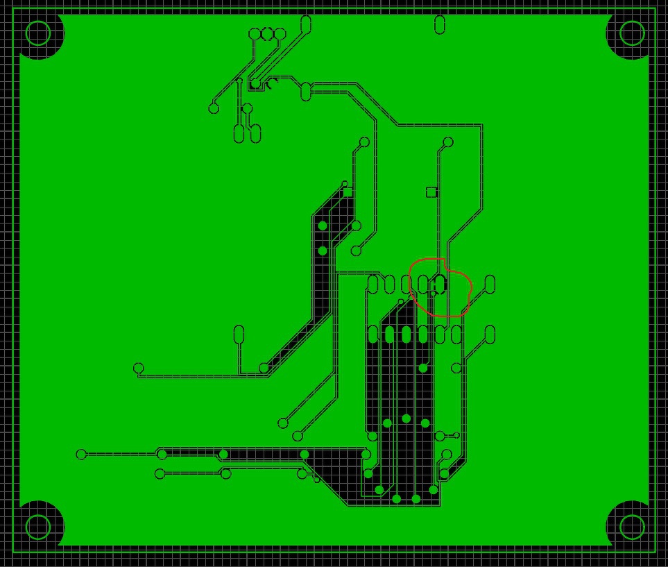

Megcsináltam ahogy mondtad, a programban jól is mutatja, de ha a JLCPCB oldalán megnézem gerber viewerrel, vagy ha Layout 6-al, akkor a bottom oldalon nagyon sok alkatrész lábánál nincs ott a forrasztási felülez és a gnd közötti elválasztás, viszont val ahol van, ez leginkább az ic-knél látszik.
Miért van ez?
Lásd a képen, gnd hiba
Az Eagle-ben jó. Eagle gnd kép.
Ha tud valaki segítsen legyen szíves, mert nem szeretném úgy legyártatni, hogy rögtön a kukában landol.
(#) niedziela válasza twingo16v hozzászólására (») Ápr 12, 2020 /
A jlcpcb oldalán a megjelenitő olyan amilyen.
Ha az eagle-ben jó, akkor 100% hogy jó, de ha még alaposabb akarsz lenni akkor nézd meg itt is
Online Gerber
Persze az sem baj ha van egy sima gerbernéző a saját gépeden is.
És ide nézzél rá amit bejelöltem.

(#) twingo16v válasza niedziela hozzászólására (») Ápr 13, 2020 /
Amit linkeltél "online gerber" szerint jó.
Akkor mi lehet a gond a Layout 6-nál, meg a JLCPCB-nél, hogy rosszul olvassa?
Szerinted nyugodtan küldhetem gyártásra?
(#) kaqkk válasza twingo16v hozzászólására (») Ápr 13, 2020 /
„Szerinted nyugodtan küldhetem gyártásra?”
Nem ! A vezetőket igazgasd meg (nagyon közel vannak egymáshoz és a forrszemekhez is ) és a vastagságukon is állíthathatsz . Ilyen az amikor autorouterrel dolgozik a program , működik de ......
(#) niedziela válasza twingo16v hozzászólására (») Ápr 13, 2020 /
Gerber szempontjából igen.
De fogadd meg kaqkk tanácsát és használj szélesebb sávokat kicsit szellősebben.
Én nem tudom mi ez, lehet helyenként 2A-3A is fog folyni, szóval a tervezéskor vedd figyelembe ezt is. Az amit bekarikáztam biztosan nem jó.
Ezen a zöld panelen nyugodtan használhatsz 0.8 - 1mm széles sávokat.
De a gyártó igy is elkészíti ahogy van.
