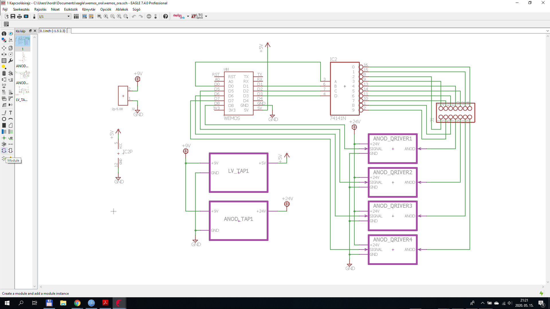

A másik kérdésem ami lenne, az talán blockoknak nevezhető. Adott egy áramkör, amin van nagyságrendileg 40 alkatrész egy mikrovezérlővel. Ebből az áramkörből kell kb 40-50 db-ot felfűzni, maga az áramkör kb teljesen ugyanaz pár kivezetéstől eltekintve.
1. Ez a funkció a design block vagy a modul közül valamelyik (nem tudom mi a különbség), ha jól gondolom? Pontosan hogyan hozom létre? Kijelölöm, és azután mi a teendő?
2. Ha egy blokknak megtervezem a rajzát, majd a nyák tervét is, majd többszörözöm, akkor a nyák terv is ugyanígy lerakható egymás mellé többször?
3. Ha utólag egy egy összekötést kell létrehoznom egymáshoz, akkor a már egymás mellé lerakott 50 egység után ezt megtehetem?
Köszönöm előre is!

(#) moderboy válasza aherhof hozzászólására (») Máj 14, 2020 /
Létrehozod a modult, megrajzolod amit szeretnél benne látni, aztán a port paranccsal tudsz csatlakozásokat csinálni a modulban lévő rajz és a külvilág között.
Nem generál külön nyák tervet a modulokhoz, csak a rajzot lehet vele egyszerűsíteni.

(#) Alkotó válasza moderboy hozzászólására (») Máj 15, 2020 /
Mire gondolsz amikor "modult" említesz?
Aherhof válasza azt sugallja, mintha ez valamilyen Eagle parancs vagy lehetőség lenne, de én még nem találkoztam ilyennel.
(#) moderboy válasza Alkotó hozzászólására (») Máj 15, 2020 /
Erre a gombra, áramköri blokkokat lehet vele tömbösíteni.
Köszönöm. Tanulmányozom.
(#) niedziela válasza Alkotó hozzászólására (») Máj 16, 2020 /
A modul a sch, a designblock meg a pcb.
Bár a kettő önálló életű, de egynek is kezelhető
(#) aherhof válasza Alkotó hozzászólására (») Máj 18, 2020 /
Közben látom megválaszolták, nem egyértelmű a különbség nekem funkcionálisan. Biztos van persze.
(#) aherhof válasza niedziela hozzászólására (») Máj 18, 2020 /
Ezt pontosan hogy érted, hogy egynek is kezelhető? Ez érdekelne.
(#) niedziela válasza aherhof hozzászólására (») Máj 18, 2020 /
Nem próbáltam de a modulból talán lehet des.blokkot csinálni.
Ki kell próbálni... hátha

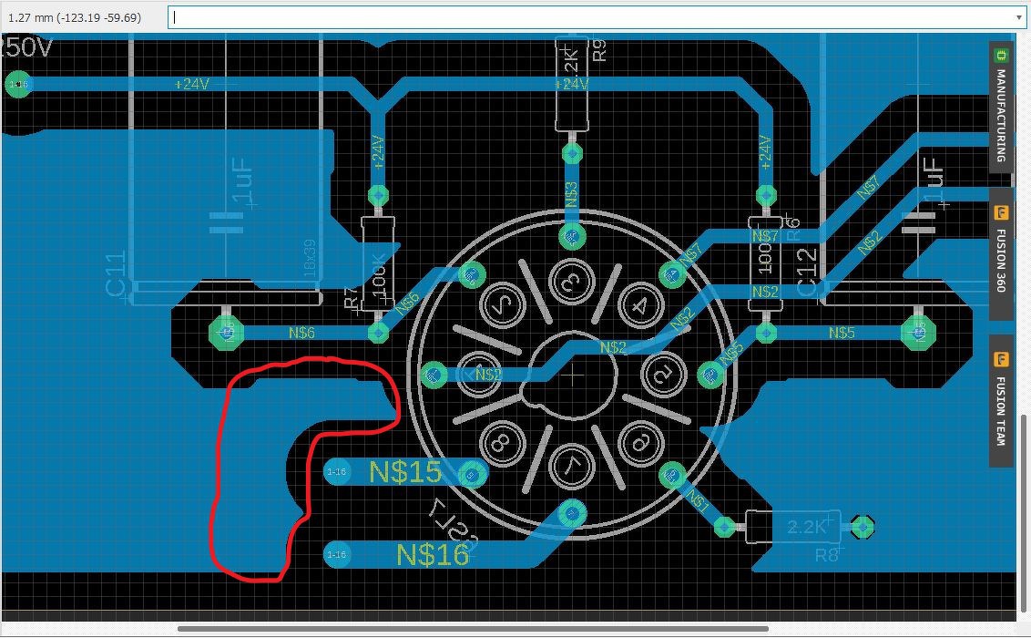

(#) mc-4 hozzászólása Jún 5, 2020 /
Kézi kijelöléssel miként tudom levágni a pirossal bejelölt teleföldelt területet?
Köszi a segítséget!
(#) niedziela válasza mc-4 hozzászólására (») Jún 5, 2020 /
Ott vannak az ikonok vizszintesen felül, kivágás..stb
