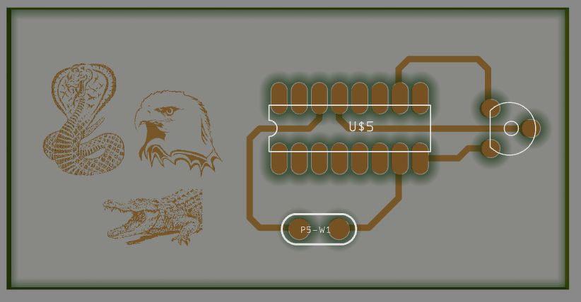

(#) Black7275 hozzászólása Ápr 12, 2021 /
Szeretnék egy grafikát rátenni a nyáklapra és az lenne a kérdésem, hogy milyen file formátumban kell lennie, és az Eagle-n belül hogyan kell "beszúrni" a panelre.
(#) bbb válasza Black7275 hozzászólására (») Ápr 12, 2021 /
Van lehetőség DXF importálásra és BMP importálásra az ULP-k között. A többi már csak rajtad múlik, minden esetre a grafika milyenségétől függően én lehet, inkább az Eagle eszközeivel újrarajzolnám a helyedben (a BMP import sok-sok poligont rak fel és hatalmas lesz az eredmény, a DXF inkább körvonalra kiváló).

(#) niedziela válasza bbb hozzászólására (») Ápr 12, 2021 /
A minőség és méret azon múlik milyen módon konvertálsz képet.
A hozzászólás módosítva: Ápr 12, 2021
(#) niedziela válasza niedziela hozzászólására (») Ápr 12, 2021 /
Gerberben közelebb van a valósághoz
