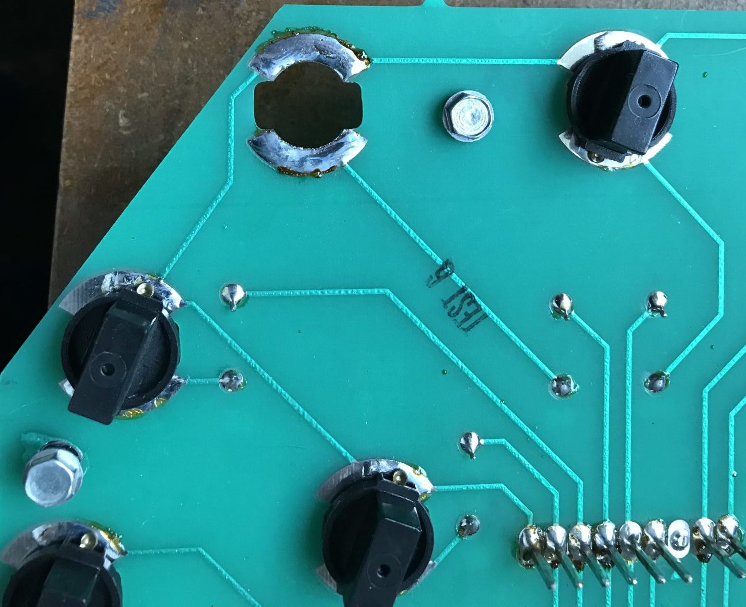

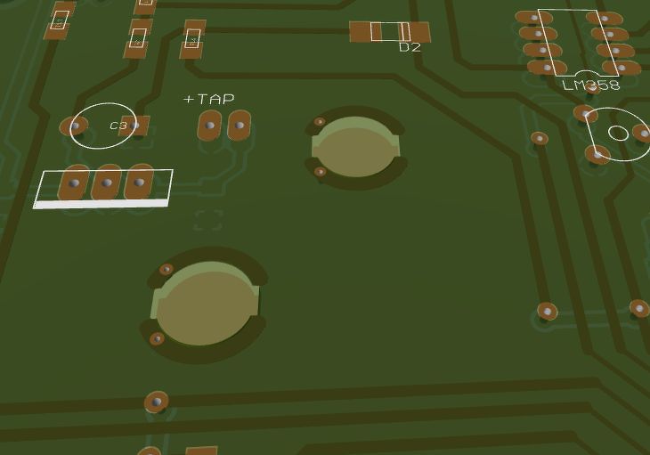

Tudna nekem valaki segíteni, hogy lehet egy ilyen izzófoglalatot megrajzolni az eagle-ben.
A hozzászólás módosítva: Márc 1, 2021
(#) niedziela válasza yoee hozzászólására (») Márc 1, 2021 / 1
A kivágást a milling layeren, a körülötte lévő rezet pad layeren, vagy helyben a board nézetben bottom layeren.
(#) niedziela válasza yoee hozzászólására (») Márc 2, 2021 /
Ez csak egy minta, hogy lásd miről írtam
A hozzászólás módosítva: Márc 2, 2021

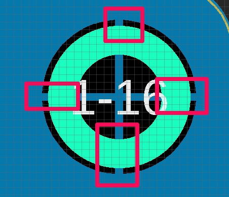

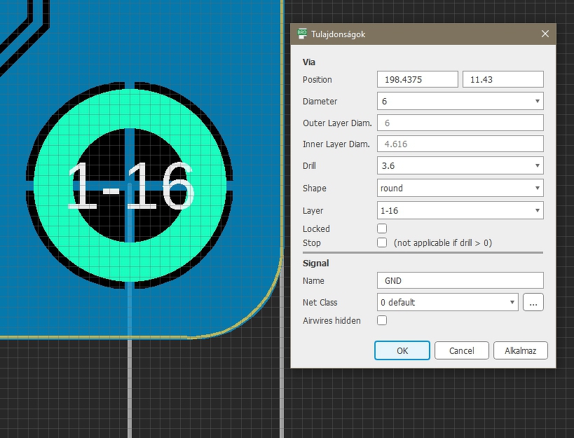

Kis segítségre lenne szükségem.
Van egy nyák tervem aminél a rögzítő furatoknál a bottom oldalon GND-re vannak kötve.
Az a gondom, hogy a furatoknál a bekötés túl vékony. Lásd a képen.
Hogy lehet azt meg csinálni, hogy a furat telibe hozzáérjen a GND oldalhoz?
De csak ez az egy?
Mivel a tervezési beállításoknál találtam olyat, hogy: "Generate thermals for via" ha innen kiveszem a pipát, akkor telibe hozzá ér a GND-hez, de akkor nem csak ez, hanem értelem szerűen az összes via, és furat ami a GND-re van kötve.
Én csak a rögzítő furatoknál szeretném.
Megoldható valahogy?
Előre is köszönöm.
(#) bbb válasza twingo16v hozzászólására (») Márc 13, 2021 /
A VIA-k esetében egyesével is állítgathatod, hogy legyen-e thermal isolation (jobbklikk az adott átkötésen és properties).
(#) niedziela válasza twingo16v hozzászólására (») Márc 14, 2021 /
Ez a PAD nincs GND-re kötve szerintem, csak vezetősávval át van húzva.
Ha ez egy rendes thermál VIA lenne, a furatban nem lenne sáv.
(#) twingo16v válasza niedziela hozzászólására (») Márc 14, 2021 /
Köszönöm a válaszotokat!
BBB, én nem látok ilyet, lásd a képen. 9.6.2-es hivatalos EAGLE-t használok.
Niedziela, Ez nem PAD, hanem valójában egy nagy VIA, ami GND-re van kötve, lásd a képen.
Mivel az eagle-ben nincs csak via a board résznél, így egy nagy via-t raktam le.
Lehet ez a gond?
(#) Alkotó válasza twingo16v hozzászólására (») Márc 14, 2021 /
VIA helyett tegyél HOLE-t. Ezzel eléred, hogy "beolvadjon" a felületbe.
Ha az is kell, hogy ne legyen rajta lakkozás, akkor az aktuális oldalhoz tartozó stop rétegen rajzolj rá egy karikát.
Illetve nekem tetszik az a megoldás is, ahol a rögzítő csavaroknál még további kis furatok is vannak a furat körül. Ez nálam külön alkatrész, tehát ha akarom beolvasztom egy rézfelületbe, ha akarom nem, sőt akár az egyik oldalon beolvasztom, a másikon meg nem lehetőség is van.
A hozzászólás módosítva: Márc 14, 2021
Tényleg be van kötve.. tévedtem megint
Egyébként (bár lehet megint tévedek) ha az a cél, hogy egy furat a GND-ben legyen thermal nélkül, akkor semmi mást nem kell csinálni mint rajtolni egy furatot, és ha nem akarod, hogy lakkos legyen akkor stop rétegen meg köréje húzni egy kört.
(#) niedziela válasza niedziela hozzászólására (») Márc 14, 2021 /
Használd úgy mint egy alkatrészt, kösd be GND-nek
furat.lbr
