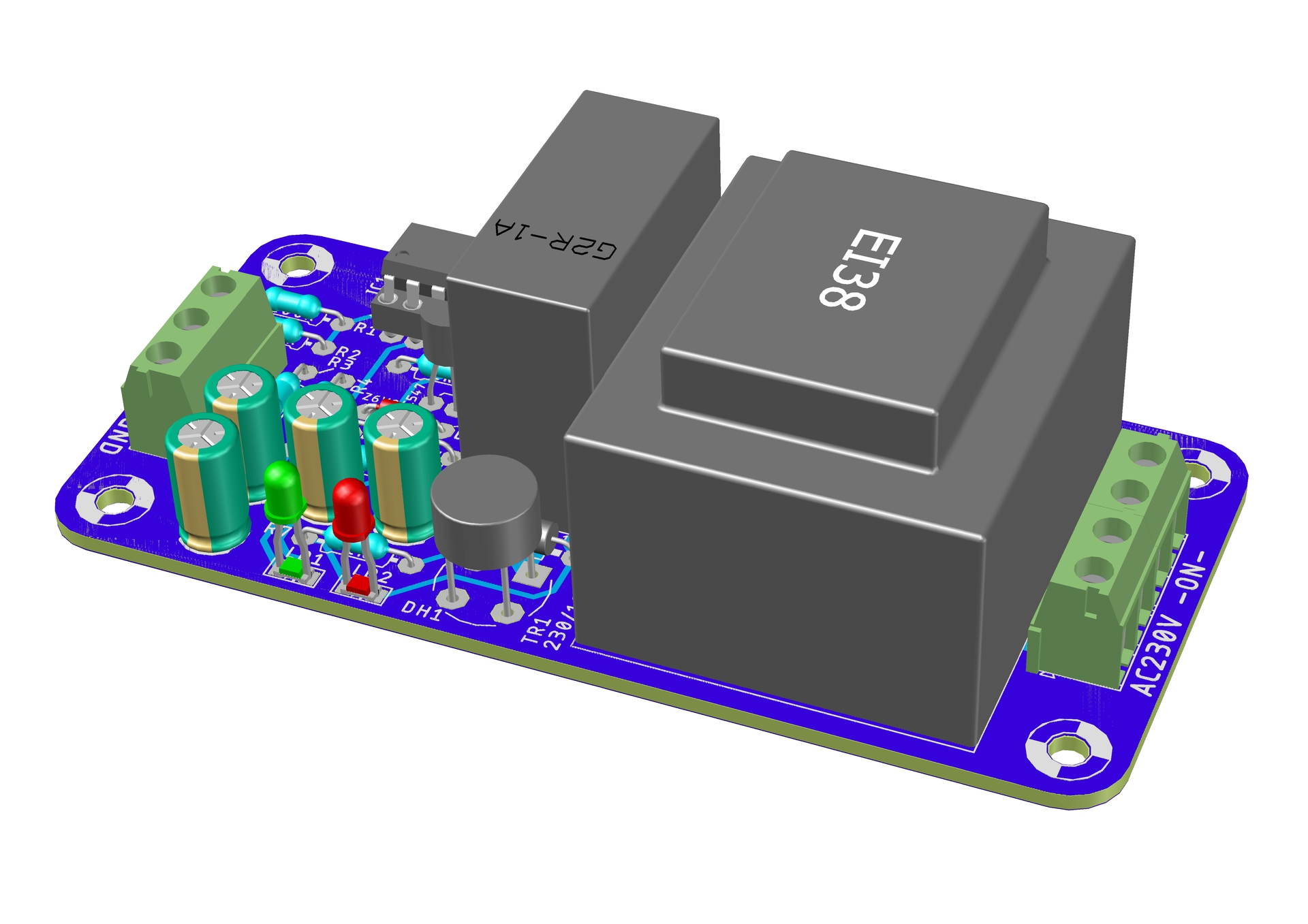

(#) Alkotó hozzászólása Dec 31, 2023 / 1
Már korábban is felmerült a gondolata, hogy a kapcsolási rajzra a panel képe is felkerüljön (valamilyen racionális részletességgel), ami a bekötés megkönnyítését célozná. Akkor régen elengedtem a kérdést, de most léptem előre. Fontos részlet, hogy külső programok nélkül, kizárólag az EAGLE hivatalos lehetőségeit használtam. (Mellékeltem az eredményt, és az egybeesés megítéléséhez egy nézeti képet is a tervezett áramkörről.)
Azon lehet lamentálni, mennyire életképes egy ilyen megoldás a professzionális grafikai szerkesztőkkel létrehozható eredményhez képest, de nekem tetszik. Így egy helyen (egy rajzon) van sok hasznos többlet információ. Nem mellékesen ez egy külön kapcsolható rétegen van.
(#) bbb válasza Alkotó hozzászólására (») Dec 31, 2023 /
És mi volt a módszered, amivel ezt megcsináltad?
