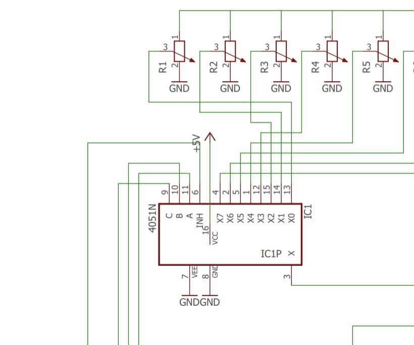

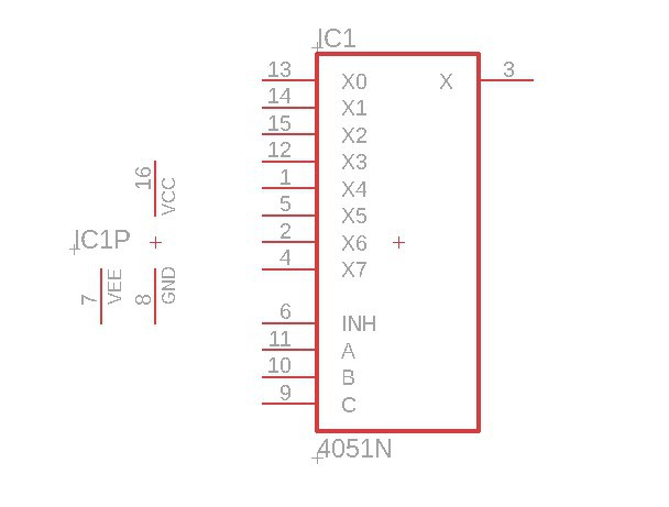

Az uj PCn én is kénytelen voltam a legujabb Eaglet letölteni (V9 ) de valamilyen okbol nem mutatja meg az ICken a közös lábakat (5V GND, EN pl. a 4051-böl vagy 5 láb hiányzik a képröl. Hol lehet ezt bekapcsolni? Kösz
Kösz. Igy már legalább látom a hiányzo 3 lábat, de valahogy nem sikerül jol elhelyezni a képen.
Ha kettöt berakok a az egyik oldalra a harmadik meg a téglalap közepére kerül.
Teljesen mindegy , hová teszed lényeg hogy be legyen kötve , így a BRD nézetre is felkerül .
Rajzjeleket nem kell egymásra tenned, lehet bárhol a lapon.
Kösz, ez elég szerencsétlen, mert nemcsak a táplábakról van szo. De mindegy valahogy majd csak megszokom.
Használd helyette az easy eda-t . Hátha az jobban megtetszik
Milyen lib van neked, hogy 5 láb is rejtve van ?
A régebbi eagleböl (7) importáltam a könyvtárakat. Itt ott morgott, de a többség átment csak a táp lábak hiányoznak, amik invokkal elövettem, de nem olyan szepen vannak mint a régin.
Nekem is igy jelenik meg mint Neked, de a regin a Vee-t kirajzolta. Most már mindegy. Jo hogy tudom majd valahogy elboldogulok. Már volt régein is egy ilyen balhém.
