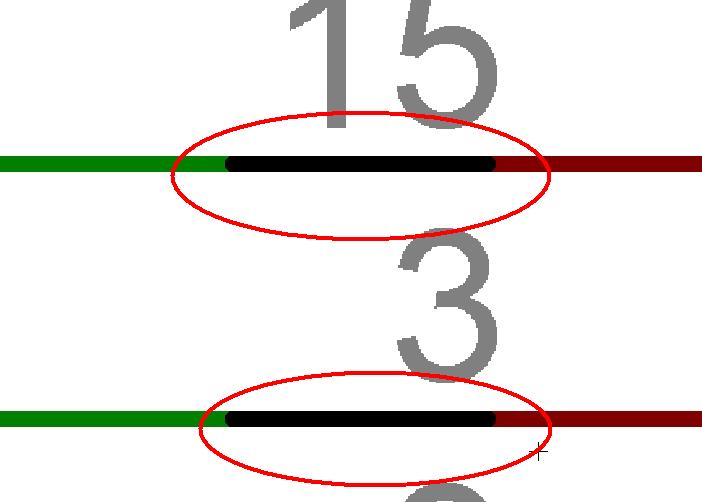

(#) Szergejes hozzászólása Jan 10, 2008 /
Nagyon régen használtam, és elfelejtettem dolgokat.
Terveztem egy kijelzőt, de a panelrajzon nincs meg a kellő számú huzalozás, csak 1-2 lábnál.
(Az én verzióm a 4.09r2, ha ez segítség.)
Mi lehet a gond?
Itt van a csatolásban az anyag. A paneltervnél nincsenek áthúzkodva az alkatrészek a keretbe-helyükre, az nem változtat semmit.
Előre is kössz minden segítséget!
(#) Frankye válasza Szergejes hozzászólására (») Jan 10, 2008 /
Az a gond, hogy nem a lábakig, hanem a lábakra húztad a vezetéket!
Egyébként a DIS3 kijelző 14 és 13 lábát a 4 és 9 lábbal közösre akartad kötni? Mert az is egybe van vezetékelve a rajzon!
