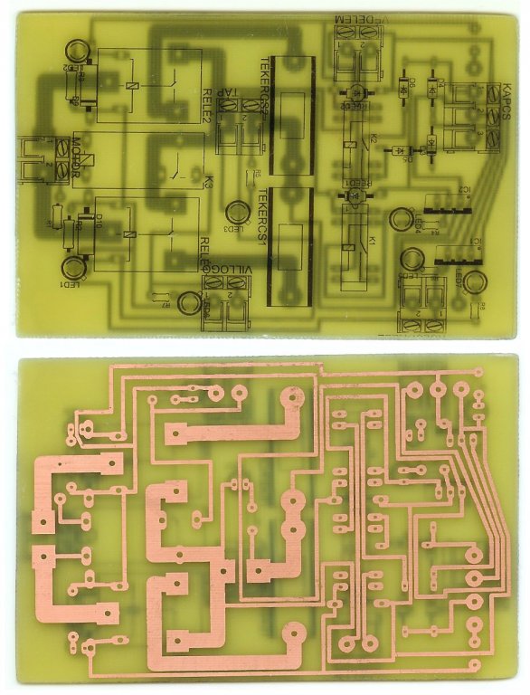

Elkészült ma a 3. nyák amit életemben az eagle-lel csináltam!
Sokkal jobb lett mint az eslő!
Egyre jobbban megy az eagle használata!
Nagyon tuti program!!!
Kipróbálatam az akatrészek körvonalait is felnivinni és nagyon jól sikerült az is!
A kép a nyákról a mellékletben!

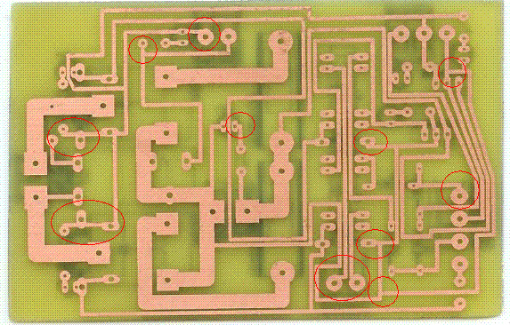

(#) niedziela válasza Pixi hozzászólására (») Dec 16, 2008 /
Nem rosz, de esztétikailag még sok javítani való lenne.
félre pozicionált sáv találkozások, PAD bekötések...stb
Ezeket kézzel érdemes javítani, nem mindent az autoroutra bízni.
(#) Pixi válasza niedziela hozzászólására (») Dec 16, 2008 /
Ennek már nagy részét kézzel csináltam meg, és pl az összel LED-et kézzel helyeztem el az ellenálásokkal együtt! Ha azt veszem alapul, hogy az elsön fele ennyi cucc volt és kétszer ekkora volt, már elég nagy erőlelépés!
"félre pozicionált sáv találkozások" Ez alatt mire gondolsz?
„"félre pozicionált sáv találkozások" Ez alatt mire gondolsz?”
Karikáztam és társai.
(#) gyerek67 válasza niedziela hozzászólására (») Dec 16, 2008 /
Ez most biztos hasznos hozzászólás volt.
Megmutatja az első, szerinte jól sikerült nyáktervét és nyákját, erre lehurrogod, hogy esztétikailag milyen.
Valószínűleg sokat fognak számítani a megfelelően javított nyákon a 45 fokos törések.....
(#) Thomy válasza Pixi hozzászólására (») Dec 16, 2008 /
Off
Hogy rajzoltad fel a túloldalra az alkatrészek körvonalait?
Thomy
On
(#) Pixi válasza gyerek67 hozzászólására (») Dec 16, 2008 /
Semmi gond!
Igaz nemértem mi ott azokon a pontokon a probléma?
(#) niedziela válasza gyerek67 hozzászólására (») Dec 16, 2008 /
„Valószínűleg sokat fognak számítani a megfelelően javított nyákon a 45 fokos törések”
Ez is hozzá tartozik a jó panel elkészítéséhez akármilyen furcsa ez számodra.
(#) Pixi válasza Thomy hozzászólására (») Dec 16, 2008 /
Semmi extra!!!
Ugyan úgy kinyomtattam mint magát a nyákrajzot és felvasaltam majd leáztattam a papírt, és utána vízben kézzel lesúroltam a maradék papírt míg fekete nem lett a tinta újra, mert alapból fehéres lett! Nyugodtan dörzsölhettem, mert nem jött le a tinta! Sokkal jobban tapadt a lezre mint amennyire a rézre tapad!
De sztm ha leszeded a papírt és nem sikerül dörgölni annyira, hogy szárazon is fekete legyen, akkor átlátszó lakk kell rá és elvileg fekete marad!
Nagyon tuti néz ki!
Már csak meg kellett volna adni az ellenálások értékeit és a diódák tipusait és hasonlók!

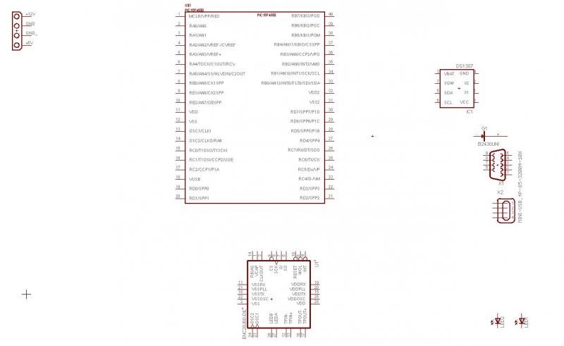

Egy kis problémám lenne, ennek megoldásban kérnék segítséget.
Éppen tervezgetek egy panel, amin egy pic18f4550-es és egy enc28j60 van, és meglepetésemre azt veszem észre, hogy a boardon már 2 vezeték van, amikor én még semmit sem kötöttem össze a schematic-on. Ez a két vezeték a VSS és VDD lábak a két ic-nél. De ez nekem így nem jó, meg lehet valahogy ezt szüntetni?
Előre is köszönöm.
u.i:
Bár már a másik eaglés témában feltettem, de úgylátom ezt többen nézik, egy másik kérdés, található valahol atx-es csati lbr valahol a neten, én kerestem, de nem találtam.
(#) elektrocad válasza sirály12 hozzászólására (») Dec 18, 2008 /
A program az IC-nél általában a tápokat automatikusan kezeli, nem kell velük külön bajlódni. Ellenben van arra is mód, hogy ezt külön kezelhessük. Erre (is) szolgál az INVOKE parancs. A Te esetedben ezt a kapcsolási rajzban kell alkalmazni.
(#) sirály12 válasza elektrocad hozzászólására (») Dec 18, 2008 /
Lehet én csinálok valamit rosszul, de akárhogy próbálom, csak egy hibaüzenetet kapok:
Error
Part has only 1 gate: U1
Ilyenkor mi a teendő?
Ez azért van, mert a PIC IC szimbólumában már benne vannak a táp pinek is. A Te esetedben a pic-nek két-két pinre azonos feszültséget kell adni. Miért nem jó ez így neked? A vezetősávot arra húzod, amerre akarod.
Azért nem jó, mivel nekem a pic 5v-ot kap majd az enc28j60 viszont 3,3Val megy. Ezért külön táp kell nekik.
A két IC nálam nem kötődött össze, a két vonal is csak a pic két-két tápja között.
Akkor nemértem, mert nekem azonnal összeköti ahogy berakom a 2 ic-t.
Miért lehet ez?
Nem kötötted össze már a kapcsolási rajzban?
A kapcsolási rajzon még egyetlen wire-t sem raktam le. Csak az alkatrészek vannak betéve.
Jelenleg így néz ki a rajz.
És így néz ki a board.
(#) Attila86 válasza sirály12 hozzászólására (») Dec 18, 2008 /
Valószínűleg a két IC-nek a táplábai ugyan olyan névvel rendelkeznek.
(#) sirály12 válasza Attila86 hozzászólására (») Dec 18, 2008 /
És hogyan tudnám megváltoztatni pl az enc lábainak a nevét?
Az is igaz, amit Attila írt. Az Eagle azonban a nem bekötött azonos nevű (itt Pwr) táplábakat automatikusan összeköti és az így keletkezett NET megnevezése a PIN neve lesz. Ezért kötötte össze a te alkatrészeidet is. Kösd össze a táplábakat úgy, ahogy te szeretnéd a WIRE paranccsal, a program azt fogja követni, a boardban a légvezeték áthelyeződik az általad rajzoltak szerint.
