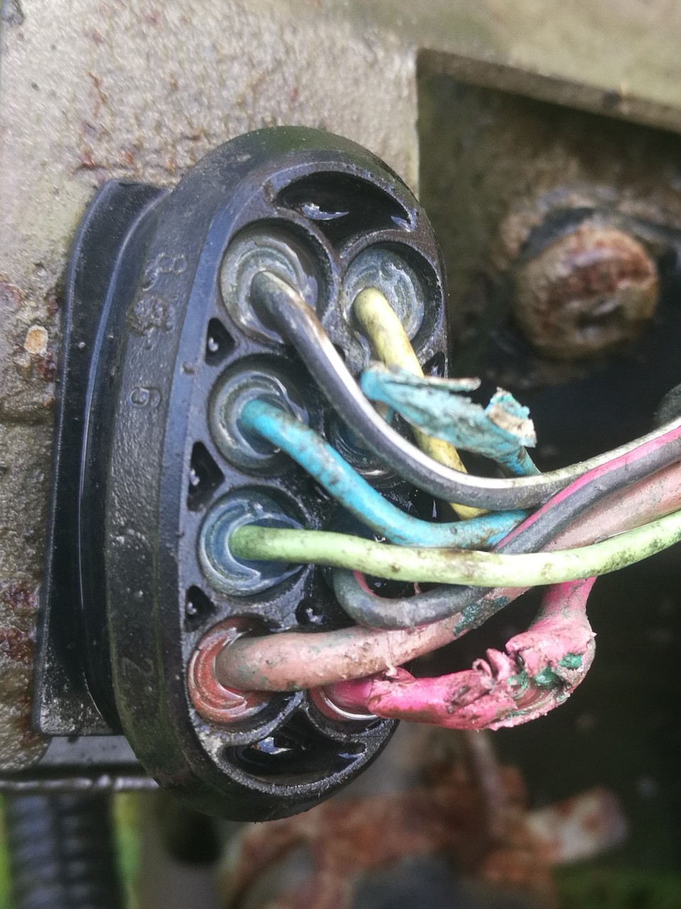

Egy kis segítségre lenne szükségem/ünk. Egy barátomnak küldtem haza Sharanból bontott D5WZ kályhát.(Angliában élek) Mielőtt elküldtem volna észrevettem, hogy a csatlakozójából "elmúlt" 2 vezeték. Igazából annyira nem probléma mert nem Sharanhoz fogja használni, szóval a csatit levágta és beköti majd másikkal. Persze az izzító is kuka volt benne, ezt kicserélte. Padon próbálja indítani, de azt mondja, hogy csak párat kattan, de nem indul. A befúvót sem forgatja meg. A kérdésem, hogy lehet-e ez a jelenség amiatt, hogy hibára állt és diagnosztikával reset-elni kell? Ha igen, akkor találok-e valahol erre a célra diagnosztikát amivel padon meg tudom csinálni a reset-et? Az autóra kötés elég bonyolult lenne, mivel neki nem Sharanja van. Válaszokat előre is köszönöm!
Ha jól tudom sharanban d3wz volt. Nem lehet hogy ez nem kieg kályha? Kössön rá víz szivattyút is, és indulni fog szerintem.
5 hibás indulás után tilt és nem indul, amíg nincs törölve a hibakód.
Kedves VFTS!
Kérdés, hogy a "pad" jól van-e megépítve. Ezek az elektronikák csak bizonyos eszközökkel hajlandóak elindulni. Ha nincs autó, akkor nincs tárolt hibakód sem, mert maga a vezérlő ilyet nem csinál. Én már csak tudom, mert nekem vannak tesztelő padjaim... A másik nagy kérdés, hogy állófűtés vagy csak pótfűtés. A kettő egészen más bekötést igényel. A harmadik dolog: tapasztalat, hogy amikor egy sokáig jól működő kályhát szétszednek, akkor a szétszedés miatt a vezérlőegység addig "érintkező" dolgai elromlanak. Sajnos ez egy elöregedése az elektronikának. Javaslom, hogy egy eberspacher szakszervíz rakja be és tesztelje a kiválasztott autóba szánt kályhát, ők ehhez jobban értenek. Üdvözlettel: olika76 A hozzászólás módosítva: Nov 22, 2017
Először is köszönöm a válaszokat!
@bundaskenyér Holnap kerül rá a vízszivattyú is, hogy boldog legyen a kályha. 2-es Sharanról szedtem le és D5WZ (nekem 1-es Sharan van az valóban D3WZ), az előéletéről semmit nem tudunk sajnos. (bontóban találtam) @olika76 Szeretünk magunk szenvedni az ilyen dolgokkal, szóval a szakszerviz kizárva. Állófűtés vs. pótfűtés? Ezt nem az autó határozza meg? Ahogy elnézem a rajzokat a D5WZ-ről, azt csak egyféleképpen lehet bekötni, a többi a kocsin múlik, vagy tévedek? Tegnap találtam infót arról, hogy az Eben elég érzékeny a tápfeszre, és mivel motorkerékpár akksiról próbálta tegnap indítani, ajánlottam, hogy inkább autó akksiról adjon tápot, az tuti nem fog meghajolni az izzítástól. Azt már megtaláltam, h EDiTH nevű progival tudom a OBD-n keresztül a K-line-on kommunikálásra bírni. Azt viszont jó tudni, hogy a saját vezérlője nem tárol hibát. Mégegyszer köszönök minden infót és jó tanácsot!
