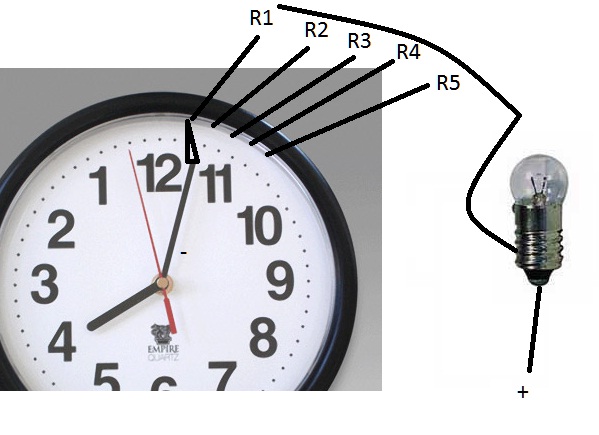

Nemrég nézegettem egy cégnél az árlistát, és feltűnt, hogy lehet kapni ébresztőlámpát 15 ezer forinttól.
Utánajártam mit is tud ez, és képzeletben megalkottam ennek a kicsit mechanikusabb és olcsóbb változatát:
Tehát lenne egy analóg óra, aminek a nagymutatóján lenne mondjuk az anód, és ahogy megy körbe mindig máshova ér (mindig az oldalfalhoz ér, ahonnan az áram az izzóhoz megy), így minden percnél, más és más ellenállás lenne, így egyre világosodna a szoba, mit gondoltok erről az elgondolásról?
(#) Action2K válasza slave557 hozzászólására (») Jan 7, 2010 /
Én még arra sem kelek fel, ha a Nap a hasamra süt. Amúgy simpi ötleténél, szerintem nincs egyszerűbb.
(#) Marko Ramiusz válasza slave557 hozzászólására (») Jan 7, 2010 /
Szia slave557! Egy jó régi Rádiótechnikában volt ilyen áramkör és cikk, amilyen témát simpi emlegetett, sajnos nem tudom, hogy melyikben, de utána lehet nézni! Üdv.: Yoe
