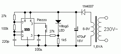

A legegyszerűbb az 555 IC-s kapcsolás, ahol az 555 IC out-jára közvetlenül van kapcsolva aPiezo hangszóró. annál egyszerűbbet nem nagyon találsz.
Ugyanazen fórum 527001 hozzászólásban ott a kapcsolási rajz.

(#) vladcepes hozzászólása Okt 12, 2010 /
Sziasztok, ha adapterről szeretnék egy ilyet használni akkor jó lesz a bekötés a rajz alapján? Na meg a piezzo?
Köszöntem a választ.

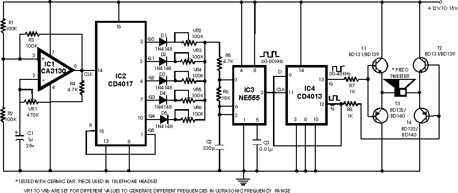

Érdeklődni szeretnék, hogy konkrétan, hogy lehetséges és mik kellenek egy komolyabb ultrahangos rágcsáló riasztóhoz. Persze ami működik a patkányok ellen is kapcsolások és leírások érdekelnének, illetve nyáktervek.

Segítség annyi de annyi kapcsolási rajzot és hozzászólást elolvastam és lestem de nem tudom eldönteni melyik jó ezért kérek vkit, aki már épített és tesztelt egér ellen és patkány ellen is riasztót az kérem segítsen a választásban akár 80 akár 1000 nm2 lefedőről is. Köszi szépen

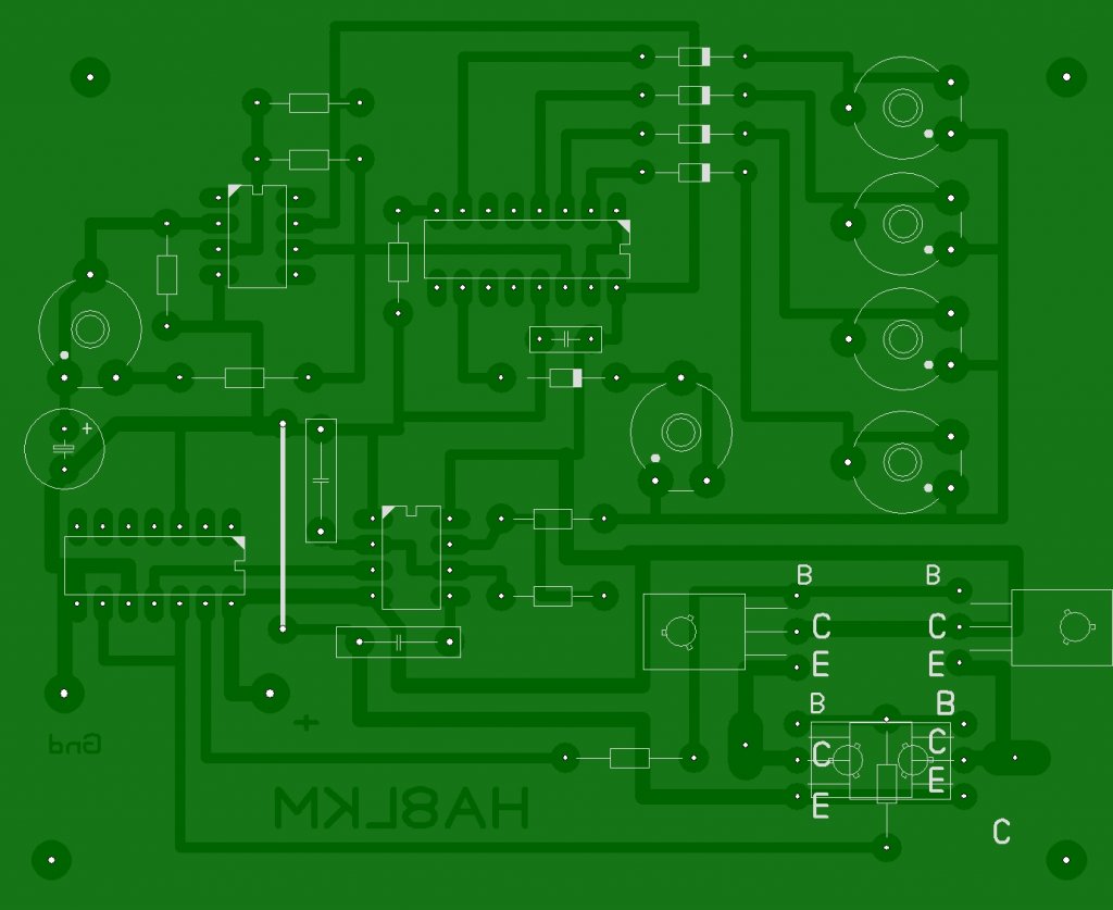

Szia! Az általam építettet a linken találod. KB 20 DB készült belőle barátaimnak és ismerőseimnek. Van aki dicséri van aki nem. Ha e-mellett döntesz felteszem a nyák rajzot is.
(#) Szikra91 válasza poros hozzászólására (») Jan 30, 2012 /
Köszi szépen igen ezt már láttam és tetszik a kapcsolasok.hu n megtaláltam csak féltem h amik rajta szerepelnek értékek nem jók mert azt írta az egyik hozzá szóló h változtatni kell az ellenállások méretein és mivel osszilloszkópom még nincs így nem mertem belevágni. De egy próbát megér és köszi, ha lehet meg tudnád esetleg mondani h mekkerro hz re képes mert ahogy nézegettem a boltiak is bizonyos tartományokban mozognak és ezért gondolom h beválhat. Mert gondolom a hangnak a terjedése függ a hz-től és ezért írják h bizonyos boltiak mekkora négyzetméterekre jók mert nekem sajna kell a padra nyest ellen kell sajna a pincébe és a műhelybe az egerek ellen is.
(#) Szikra91 hozzászólása Feb 11, 2012 /
Poros kérlek a nyáktervet küldd már el nekem pls
(#) poros válasza Szikra91 hozzászólására (») Feb 13, 2012 /
Parancsolj.

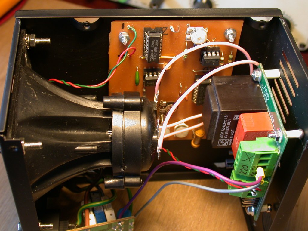

Tud-e valaki közületek tuti kipróbált Ultrahangos patkány riasztó frekvenciát. A kapcsolás nem gond csak hogyan hangoljam, hogy tényleg sikoltófrászt kapjon a "vicsok" ?
Most építek egy szerkezetet és az ultrahang multivibrátor már megy. Kösz előre is ha van infótok erről!
(#) Antennaman válasza Antennaman hozzászólására (») Feb 24, 2012 /
Elkészült a Nyák is azóta. Jelenleg 40 KHz a frekije.
(#) Szikra91 válasza Antennaman hozzászólására (») Márc 4, 2012 /
Hali ez amit csináltál patkányok ellen jó ? Kipróbáltad már? Mert ha igen el szeretném kérni a nyák tervet illetve a kapcsolását is mert én is éppen ezen ügyködök! Köszi
(#) Antennaman válasza Szikra91 hozzászólására (») Ápr 1, 2012 /
Szólni szól, csak az a baj, hogy én is hallom, valamint a hangsorozat váltásánál nagyon csicsog! Mondjuk édesapámat nem zavarja lazán alszik mellette (az ágya mellé tettem Hi ) Még nem derült ki hogy mit szólnak hozzá a patkányok. A macska is alszik mellette, pedig szkóppal nézve kb. 30KHz-s jelet is tartalmaz.
